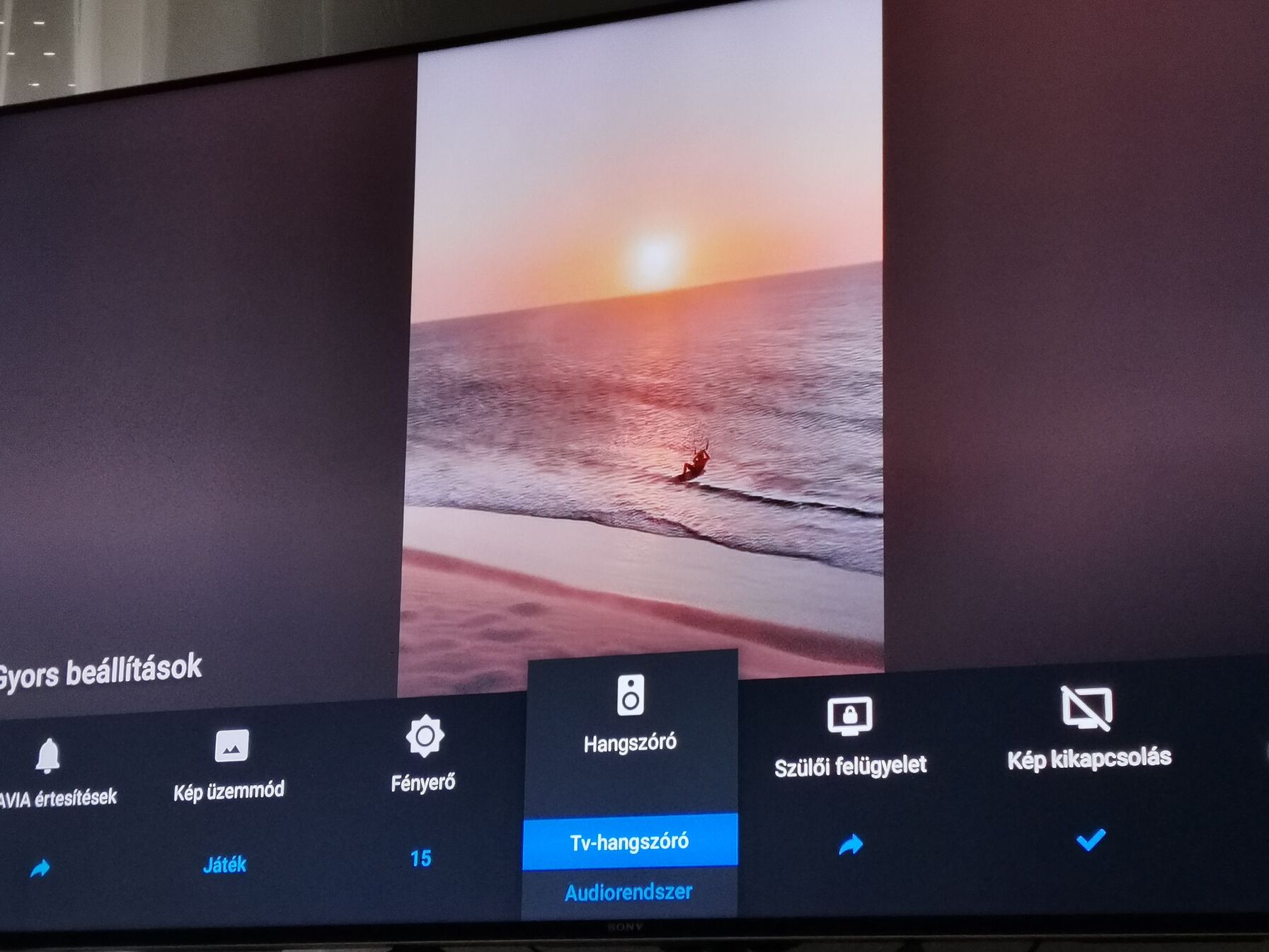

A TV-n kikapcsoltam - Mindenhol az ARC-t.
És azután próba.
Nálam ha az AVR-ről megy a hang akkor csak monitorként szerepel és és hangot nem küld tovább.
DE van az AVR menüben ilyen opció, hogy csak kikapcsolt állapotban küldjön hangot a TV felé. Hátha neked is van és ott be van kapcsolva állandóra. -

A TV-n kikapcsoltam, de mégis szól. Az enyém ugye Sony, már eARC van benne, mindent visz ami létezik.
Androidos a TV, annyi opció van benne, hogy eszméletlen. Egy átlag ember soha nem nézné ezeket...
És csak a hang opcióra gondolok, arra van vagy 10 opció, és nyilván kombinálva is más a hatás....A legtutibb az, ha a TV menüben kiválasztom, honnan akarom hallani a hangot és kész.
(A PC-n nézek YT-ot, nem filmet nézek Játék módban.)
Csak az a fura, hogy X9S alatt nem szólt a TV. -

Lenne még pár kérdésem Z9X esetén:
1. A zidoo HDMI-n az erősítőbe megy. Hogy lehet azt tiltani, hogy az erősítő mellett a TV hangszórója ne szóljon? Idegesítően visszhangzik.2. Bekapcsolt állapotban el lehet azt érni a kijelzőn, mint X9S esetén, hogy nem mutat semmit, de egy kis kék led világít?

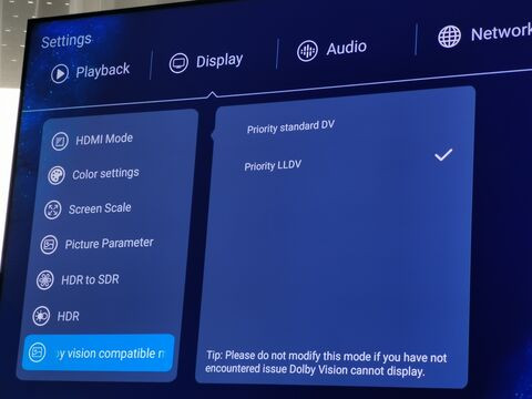

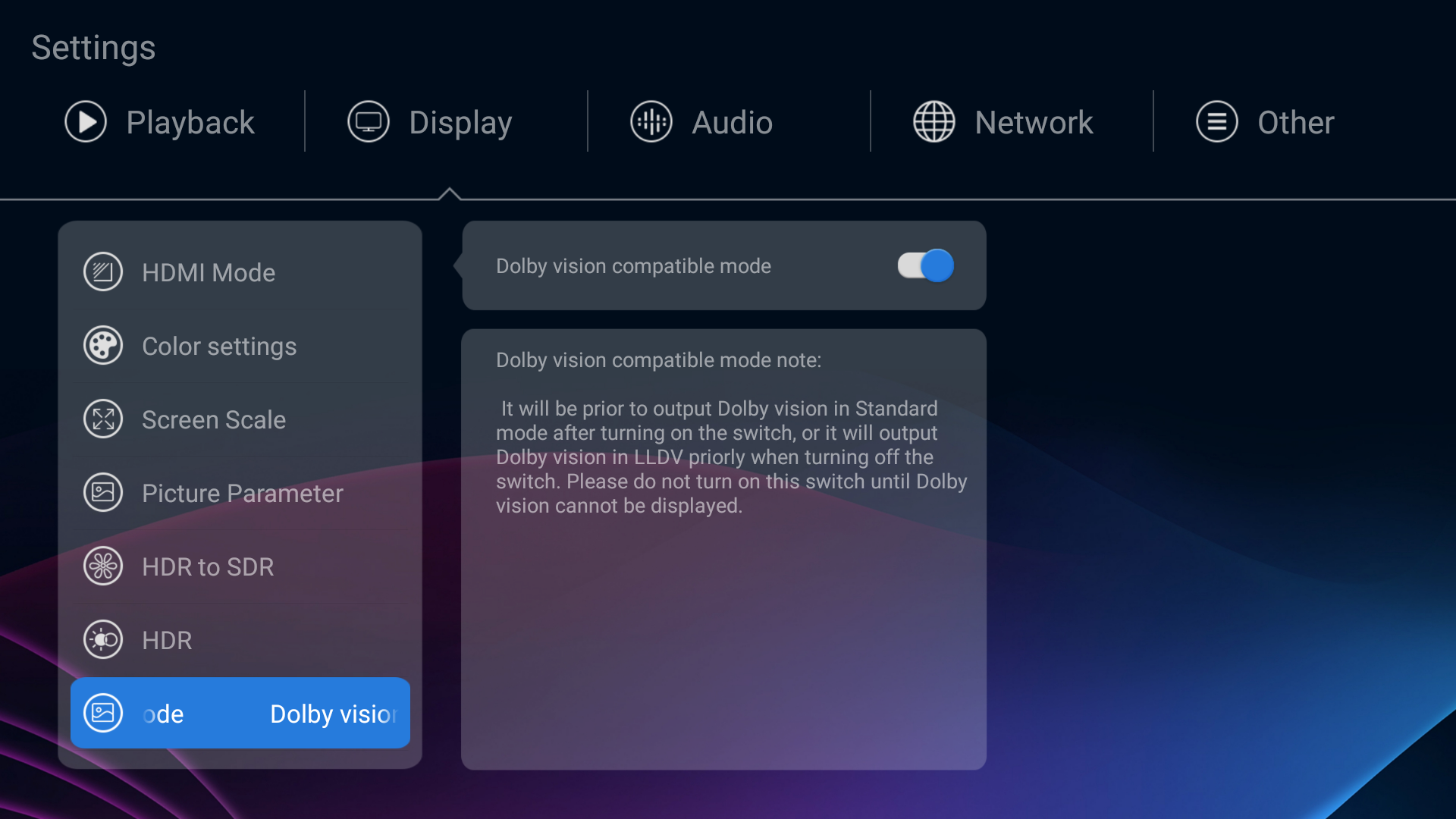

LLDV azaz Low Latency Dolby Vision
LLDV esetén nem a TV dolgozza fel a Dolby Vision metaadatot hanem a lejátszó és a TV a már kész DV jelet kapja meg.
Egyes Sony TV-k nem támogatják a valós DV-t csak az LLDV-t. A tiéd viszont tudja kezelni. De ezek szerint az LLDV támogatást viszont kivették...
Pedig jól jöhet olykor némelyik HDR10-es anyagnál.TanczosGabor
A VS10 nem más mint a Dolby által fejlesztett engine ami Dolby Vision képet generál de nem LLDV jelként küldi.
Nálad az Auto módban mintha nem ismerné fel a lejátszó a TV-t. Ezek szerint EDID szinten nincs Dolby Vision támogatás ami egy hatalmas körmös a Sony részére...
Ha megy Standard DV opcióval is akkor inkább használd azt! Akkor a TV dolgozza fel a jelet. -

Nekem a Sony TV-vel pont a LLDV-vel nincs kép. :)
TanczosGabor
modflow #11453 üzenetére
LLDV a Sony TV-nél kell beállitani.
Alap esetben Standard DV, de ha nem jelenik meg kép akkor LLDV -t kell használlni.
Nálam pl (Sony Z9D) mind a kettő rendben működik, de mivel Sony ezért LLDV-re raktam!
Sajnos AUTO-n nekem nem megy a Dolby Vision, csak HDR, igy VS10 for HDR állitottam be és úgy működik! -
