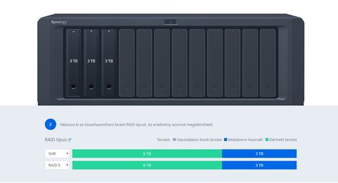

Nekem sima file server lesz, Plex , 1 vagy 2 Windows VM , DsVideo , DSPhoto, DownloadStation, meg DSsync, Cloud C és kb ennyi... Meg az Owncloudot tennem meg rá..

kgymac #13086 üzenetére
Ellenben én maradtam a Raid5-nél, ext4 fájlrendszerrel.
Nem futottam még bele olyan alkalmazásba, ami shr-t igényelt volna (nyilván van ilyen), a btrfs-ről meg láttam olyan tesztet, amiben - a Raid6-hoz hasonlóan - megeszi a HP Gen8 Celeron prociját, ami íráskor nem tudja kihajtani a gigabitet. -
kgymac
Dello79 #13084 üzenetére
Én btrfs-t választottam két xpenon is. N40l 2x2x3tb hdd shr(=raid1), gen8 shr 2x3tb, bővítése a második shr tömbbel folyamatban.
Pár csomag elvárja a btrfs-t, elvileg helyreálítható linuxxal, syno segítség nélkül is. Komolyabb shr / raid5 tömböt nem kockáztatnék meg.@nestor: verziózás ellenőrzése, korábbi, beragadt torrentek törlése

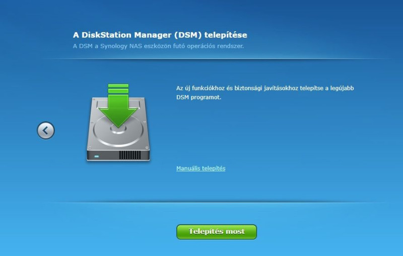

Lehet amatőr kérdés.. eddig megvagyok :
- synoboot . img kinyitása OSFmount-al... megszerkesztettem a Grub.cfg -t vid - pid rendben
- visszazártam az img-t majd RUFUS-al kiírtam a pendrive -ra .. rendben ment
- megkerestem a gépet a synology-assistant-6.1-15163.exe - programmal.. rendben is ment..Fel is ment a szoftver ! De ennél megakadtam.. itt azt választottam hogy telepítés.. és végig is ment végzett.. fent van.. de hol kellett volna a " PAT " fájlt-beadnom a rendszernek ? 6.1.3 pat fájl (DS3615sx)
-ezt is letöltöttem.. de nem tudom most mi van
honnan ment rá fel a program vagy most miért kellett akkor letölteni a PAT-ot nem értem
help

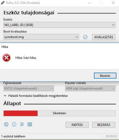

Dello79
#56573440 #13046 üzenetére

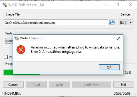

Igen ugye 2 féle verzióban lehet ezt csinálni.. megtisztítottam a pendriveot.. diskpart> select disk > clean > convert mbr így nem volt rajta semmi.. majd..
1. verzió
Win32 Disk Imager - elindít > synoboot.img betallóz.. > write ... és ha végez ez végig is fut.. akkor fel kellene jönne az "E:\" meghajtón megkeresni a grub -ot átírni a VID- PID értéket.. és kész is...
( EZ ugye nem megy mert nem jön létre az E:\ -n a grub ) vagyis nemtom megnyitni Notepad++ -al..
2. verzió
OFS-el megfogom.. megnyitom a synoboot.img -ben lévő partíciókat... ott szuperül benne is van a grub . cfg meg is nyitom.. sikeresen megszerkesztem Notepad++ -al.. majd fogom.. lecsatolom az OSF mount -al felcsatolt cuccokat... mikor ez megvan..
Akkor fogom a RUFUS-t és betallózom az IMG-t és kiírom vele.. létre is jön a 3 partíció.. beteszem a gépbe.. UEFI.. szuper elindul.. viszont nem fut le.. megáll a telepítő.. itt:
Dello79
Dello79 #13044 üzenetére
Valami nem jó.. nem fut le a telepítő.. próbáltam újra rakni a pendrive-ot is.. "Grub.cfg" -de ezt nem tudom megnyitni.. ha rámegyek az "E:\" meghajtóra nem hozza be.. csak azt hogy előtte formázzam..
Ha a "D:" -re megyek ott meg csak extra , info , rd és zImage fájlok vannak.. mit rontok el ? Vagy xar a pendrive ?
Dello79
Boot-nál, UEFI vagy LEGACY
Dello79
Found USB 2.0 device 'USB Flash Disk USB Device' (090C:1000)
Could not get device number for device \\.\O:: [0x00000001] Nem megfelelő funkció.
1 device found
Disk type: Removable, Disk size: 8GB, Sector size: 512 bytes
Cylinders: 974, Tracks per cylinder: 255, Sectors per track: 63
Partition type: GPT, NB Partitions: 3
Disk GUID: {2506004B-9B11-4CE3-9C29-0B61B43A2B38}
Max parts: 128, Start Offset: 17408, Usable = 8019474944 bytes
Partition 1:
Type: {C12A7328-F81F-11D2-BA4B-00A0C93EC93B}
Size: 15 MB (15728640 bytes)
Start Sector: 2048, Attributes: 0x0000000000000000
Partition 2:
Type: {0FC63DAF-8483-4772-8E79-3D69D8477DE4}
Size: 30 MB (31457280 bytes)
Start Sector: 32768, Attributes: 0x0000000000000000
Partition 3:
Type: {21686148-6449-6E6F-744E-656564454649}
Size: 4.0 MB (4177408 bytes)
Start Sector: 94208, Attributes: 0x0000000000000000
Scanning image...
ISO analysis:
'O:\OneDrive\Xpenolog\synoboot.img' doesn't look like an ISO image
Disk image analysis:
Image has an unknown Master Boot Record
Image is a bootable disk image
Using image: synoboot.img (50 MB)
Could not get device number for device \\.\O:: [0x00000001] Nem megfelelő funkció.Format operation started
Requesting disk access...
Opened \\.\PHYSICALDRIVE1 for exclusive write access
Requesting lock...
Will use 'D:' as volume mountpoint
I/O boundary checks disabled
Requesting lock...
Writing Image...
write error at sector 32768: [0x00000005] A hozzáférés megtagadva.
RETRYING...
RETRYING...
Re-mounted volume as 'D:' after errorFound UAS (USB 3.0) device 'JMicron Generic SCSI Disk Device' (152D:0578)
