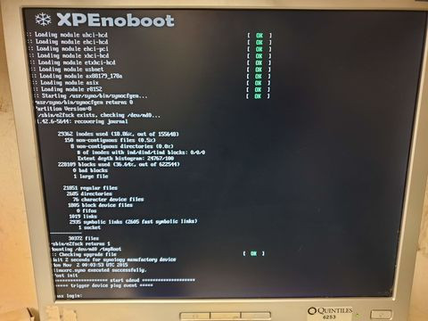

segítsetek kérlek.
HP n40l.
Pendrive-on fent a Xenoboot. El is indul, elfut egészen a DiskStation login: állapotig. Itt álldogáll 10 perce villogó kurzorral. Egy leírásban olvastam, hogy ez eltart egy ideig, de ez nem akarja.

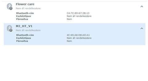

Be tudtam integrálni (BLE gateway nélkül is) a bluetooth Xiaomi LCD hőmérséklet és MI Flora növény szenzor adatait is. Gigabyte BRIX-en fut az Xplenology, szerencsére a beépített BT kártyát szépem használja. (Wifi részét nem tátja de az nem kell) -
