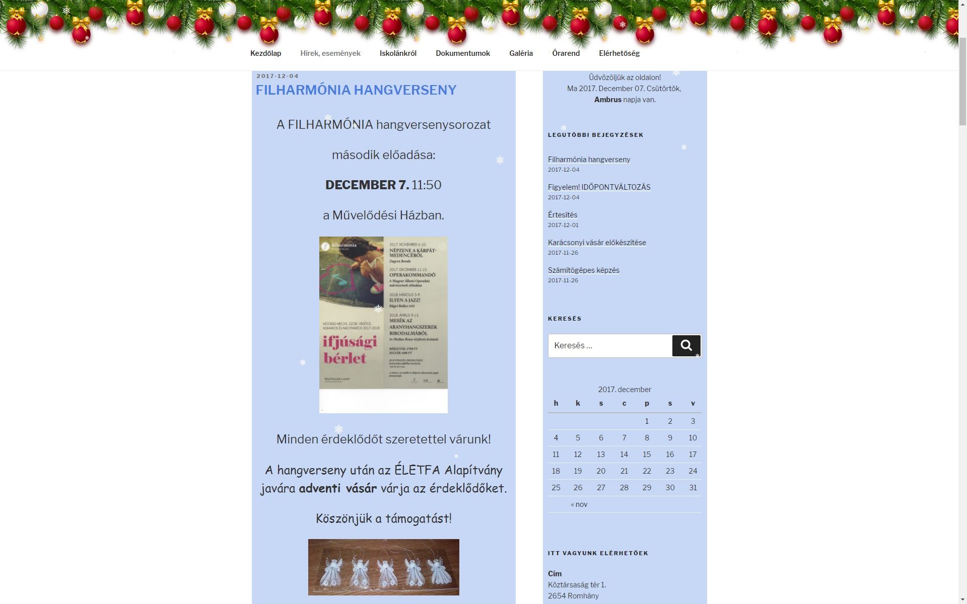

Nem, mert nem fér el az anyag amit ki akarok tenni az oldalra.
Az F11 csak a bongésző keretét tünteti el, de a weblap kerete oldasávja, attól még ott van rajta nem kellő dolgok még ott vannak.
Nem blogot akarok csinálni ! -

Oké, kicsit félreértettem.
Ezt írd be a style.css-be és akkor jó lesz:
.b-page_newyear .b-head-decor{
position: fixed!important;
z-index: 8;
@media screen and (min-width: 48em){
.site-navigation-fixed.navigation-top {
padding-top: 70px;}}Így tehát a karácsonyfadíszeket fix-re állítod, ahogy Te is írtad, a z-index-el pedig a "ragadós" menü felé helyezed (mert annak a z-index-e 7)
A másik rész pedig maga a ragadós menü: Ha azt nem írnád be, akkor a menüt teljesen kitakarná a karácsonyfadísz, a padding-top-al viszont 70pixelnyit lentebb toljuk fentről. Így már minden látszódik.

Látok egy ilyen részt a forráskódodban:
/* <![CDATA[ */
var snoweffect = {"show":"1","flakes_num":"30","falling_speed_min":"1","falling_speed_max":"3","flake_max_size":"20","flake_min_size":"10","vertical_size":"1000","flake_color":"#ffffff","flake_zindex":"100000","flake_type":"#10053","fade_away":"1"};
/* ]]> */Ez javascript nem css, de ahogy látod ott is ott van a flake_zindex, aminek az értéke 100000
Tehát CSS-ben azt kell meghatároznod, hogy a navbar div-je ennél nagyobb érték legyen:
.navbar.hestia_center{
z-index:100001;
}Ezt ha a style.css végére biggyeszted, akkor működnie kell (max az
!important;kell még a végére.Ja és mindezt:http://romhanyiskola.sulinet.hu/hirek-esemenyek/ itt néztem.
