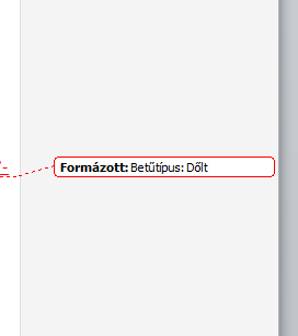

sziasztok,
Word 2007-ben hogyan tudom eltüntetni, hogy ha kijelölök szöveget, ne ugorjon föl a formázási lehetőségek ablak?
köszi!
