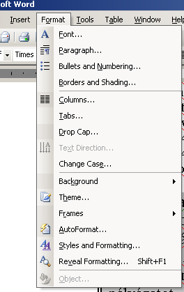

Formátum menü/Formázás felfedése
(már ha jól értettem a kérdést, és nem azt szeretted volna kivitelezni, hogy pl kitedd a menüszalagra, gyorsgombként...)Fire.
UI: Legyetek szívesek legközelebb megadni, hogy milyen verziójú a Word (2003/2007/2010)
A fenti válaszom, Word 2003-ra értendő... -
zoltanz
Hogy lehet előhozni menüből a "Formázás felfedése" toolbar -t ami Shift+F1 re jön elő? Sokat segít egy szöveg bevitelének gyakorlásakor és gyakran is használt. Köszi.
