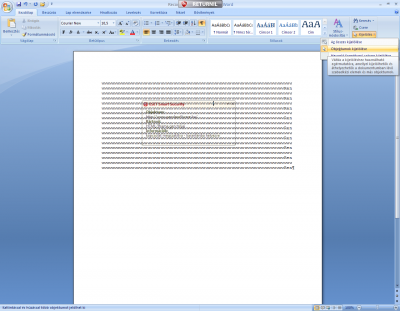

Hali!
Neked nem kell semmi VBA programozás tudás hozzá. Lépésenként:
1. Nyisd meg a dokumentumot, amit fel akarsz darabolni(csak azt!!!)
2. Üsd le az ALT+F11 billentyű kombinációt, ezzel belépsz a VBA-ba
3. Hozz létre egy modult, ahogy az alábbi képen látszik
4. másold ki a forráskódot(lejebb találod majd) és illeszd be ide és futtasd, ahogy az alábbi képen látszik
5. ha befejezte a munkát(eltart egy ideig, mert direkt úgy írtam, hogy lásd miközben dolgozik, ezért viszont lassabb) és becsukod a VBA editor illetve a wordot akkor NE MENTS SEMMILYEN MÓDOSÍTÁST, HA KÉRDEZI!!!
6. A makró létrehoz(abba a könyvtárba ahol az eredeti doksi volt) 1.doc, 2.doc, 3.doc...stb fájlokat. AZONBAN: Nem nézem azt, hogy létezik-e ilyen fájl már a könyvtárban, tehát erre figyelj, mert kérdés nélkül felülír minden azonos nevű fájlt!!!(1.doc, 2.doc...stb)
Itt a forrás:
