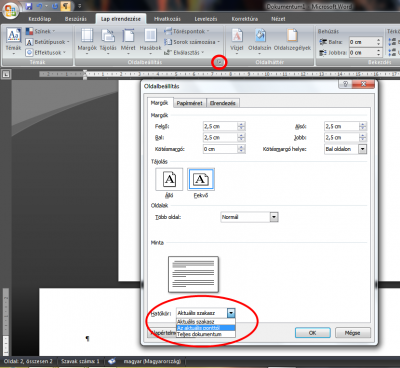

Pá
Az megoldható, hogy egy dokumentumon belül az első lap álló és a második fekvő legyen?
És az is jó lenne meg, ha mindkét oldalnak más-más hátteret (vagy vízjelet) tudnék állítani.Persze az is érdekel, hogy hogyan kell, ha lehet ilyet.

Hogy lehet beállítani, hogy egy kb. 20 oldalas doksiban egy fektett oldal legyen? A fekvő formátummal az összeset "fekteti". Tudom, hogy valahogy be lehet állítani, csináltam már, de az istenért nem jövök rá.
Köszönöm
