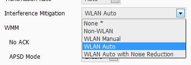

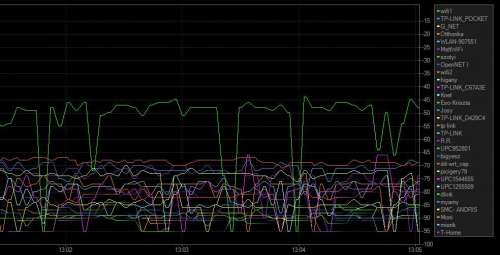

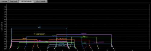

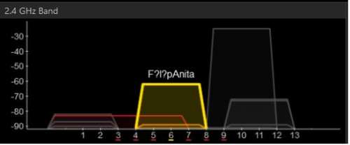

Átállítottam a 2.4GZh-es tartományban a sávszélességet 40MHz->20MHz értékre. Az előzőekben jelentkező esések megszűntek. Közben volt egy FW csere is, de azzal is volt ingadozás az interferencia miatt, tehát nem az FW-nek, hanem a 20MHz sávszélességnek tulajdonítom a stabilitást. Mondjuk érdekes, hogy a vétel erőssége csökkent a 2.4GHz sávban, míg erősödött az 5GHz-es tartományban. Firmware csere Tomato->Gyári Asus.A két felső érték az enyém. Wifi1 - 2.4GHz, Wifi2 - 5GHz
A többi SSID erős eséseket mutat. Ezek szinte kivétel nélkül 40MHz-es sávszéllel üzemelnek. Az én régi értékeim az előzményen találhatóak. -

"Nem. Valami algoritmus lehet az alábbi lehetőségekkel:"
Valóban: ahogy nézem, ez az "interference mitigation" beállítás a kliensek dinamikusan alacsony teljesítményfelvételű állapotba kapcsolgatását segíti (ezáltal csökkentené a sáv foglaltságát), de ezt a klienseknek is támogatnia kell, egyes chipsetek esetén különösen nyűgös az inkompatibilitás miatt. Szóval legjobb ezt kikapcsolva hagyni.

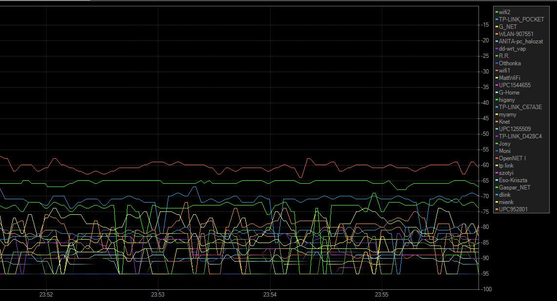

úgyhogy nem igazán tiszta, hogy miért pont akkor szakad le a te routered térereje, amikor.
Én sem értem, hogy mik ezek az esések. Próbálok egy jobb képet csinálni róla kiszűrve a felesleges hálózatokat, hátha kiderül miért az esés. De ahogy elnézem másnál is van csak időben csúszva az enyémhez képest.Amúgy meg ha netezés a fő cél (kevésbé a belsőhálózati forgalom), és a neted sebessége mondjuk 5..10 Mbps, akkor nem feltétlenül veszed észre az átvitel lassulását
A netem 80/25 és bizony van belső adatforgalom is rendesen. HD stream, NAS, stb. Sajnos érzékelem, ha nem frankó a hálózat.Ez lényegében nem automatikus csatornaválasztást jelent?
Ennek ellenére nem érzékelek nagy változást. -

"Jelenleg olyan 20-25Mbit/s az átvitel és -70-60dBm a csillapítás. (2.4GHz telefonon mérve)"
Mármint a jelszint, de amúgy ez teljesen normális érték. Az 'idegen' hálózatok csatorna szerinti eloszlása nem látható ugyan, de a jelszintjük minimum 20 dB-lel van a tiéd alatt, és eléggé egyenletes, úgyhogy nem igazán tiszta, hogy miért pont akkor szakad le a te routered térereje, amikor.
"Repeater nem játszik, mivel megfelezi az átvitelt."
A rossz térerő pedig akár az 1/10..1/50 részére csökkenti.. Amúgy meg ha netezés a fő cél (kevésbé a belsőhálózati forgalom), és a neted sebessége mondjuk 5..10 Mbps, akkor nem feltétlenül veszed észre az átvitel lassulását, hiszen csak a bitráta plafonja lesz kisebb, nem automatikusan csökken minden a felére.
"A routerben 80mW-ot állítottam be teljesítménynek, de ez is felesleges igazából, mivel a vételi érzékenysége ettől nem nő"
Ez teljesen igaz, ráadásul a 30mW-hoz képes a 80mW 'csupán' 4 dB többletet jelent, ennél még egy antennacsere is többet dobhat, ráadásul annak a hatása oda-vissza érvényesül (cserébe a szomszéd hálózatok vételi jele is növekszik).
"A routerben beállítottam egy interferencia csökkentési opciót is, de nem tökéletes."
Ez lényegében nem automatikus csatornaválasztást jelent? Mert ha igen, de a sáv már agyonzsúfolt, nem sokra jutsz vele. -

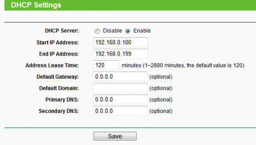

Renato1993
Közben rájöttem hogy ez nem egészen ebbe a topikba tartozik, szal felteszem ebben újra, itt meg törölhető.
krealon
Renato1993 #32668 üzenetére
Az 541-et tedd AP / switch modba.
Renato1993
Teljesen el vagyok akadva, és sejtésem sincs hogy merre tovább.
A helyzet:
T-home-os net, Cisco EPC3925 Gateway, erről megy wifi,ezen lóg egy PC, valamint UTP kábellel is van rajta egy PC, idáig okés a történet, Win7 mindkettőn, ha otthoni hálózatot akarok csinálni látják egymást, megy a fájlmegosztás stb..Viszont még rá van kötve UTP kábellel egy TP-LINK WR541G router(erről is meg wifi, de ez most nem lényeg), arra pedig 2 PC, ez a két PC is látja egymást, megy az otthoni hálózat, fájlmegosztás, egyebek, viszont a TP-LINK routerre kötött gépek nem látják a Cisco-ra kötötteket és fordítva.
Ne ezen szeretnék változtatni, csak nem tudom mit hogyan kéne beállítani.Ha TP-LINK routert helyettesítem egy TP-LINK SF10008D switch-el, akkor öröm-bódottá, lát mindenki mindenkit, viszont kellene a TP-LINK router wifije is.
Azt a megoldást meg szeretném elkerülni hogy a switchet beiktassam a rendszerbe, és arra kössem a routert(és akkor lenne wifi is), de egy eszközzel feleslegesen több lenne ami áramot eszik, helyet foglal, stb.Egy kis iránymutatást megköszönnék, hogy merre is induljak.

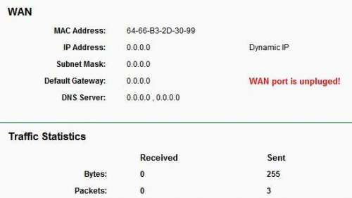

Adott egy siemens gigaset se551 router. A szolgáltató által adott modemmel és a géppel összekötve tökéletesen működik, viszont amikor a telefonommal akarok csatlakozni a wifire akkor kezdődnek a bajok.
Észleli a wifit max jelerősséggel, csatlakozik is, viszont a telefon semmit nem hoz be, se böngészőben se sehol.
WLAN led és a lan1-2(gép-modem) led világit.
Telefonnal nem lesz baj, mert máshol kiválóan duruzsolt.
Sajnos a rounter nem magyar, így az interneten talált használati utasításokkal sem tudok nagyon mit kezdeni.
Próbálgattam valamit állítgatni, de a végére az sült ki hogy már a kapcsolatot sem találtam meg, így reset lett a vége, hátha ebből lehet építkezni.Ha valaki tud segíteni, azt megköszönöm, elég analfabéta vagyok a settings-hez !

A csatorna szám kellene, nem a beállított wifi szabvány, a környezeti helyzetnek megfelelően kellene lefixálni.
Az inSSIDer egy program amellyel meg lehet nézni, hogy milyen a környéken a wifi helyzet, ez kell a wifi csatorna fixáláshoz is, hogy tudni lehessen mit érdemes használni. -

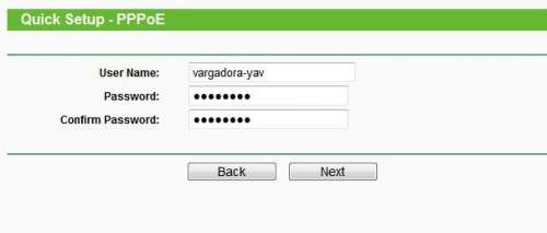

MANUAL
4. oldal (pdf szerint 12.), ott a wan led, karika, rajta egy gyűrű.
22. oldalon lévő utasítást kövesd a pppoe beállítására (pdf 30. oldal)
Connect automatically.
Ha így sem megy, akkor fw update, ha úgy sem, akkor gari.Lordvader: ha n-es a router és a noti is, akkor routerben nézd meg, hány mhz a sávsélesség (20,40, auto).

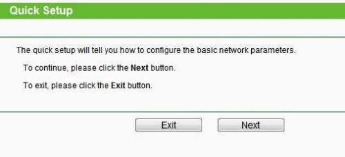

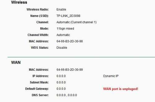

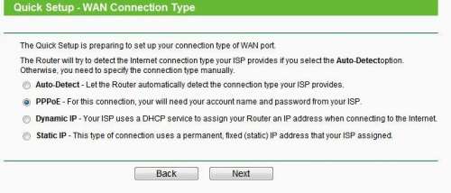

Segítséget szeretnék kérni egy TP LINK Wr 720N router beállításával kapcsolatban.
Sehogy se tudom rávenni a routert a működésre. A szolgáltatóm a Digi. Alap eseteben a Quick Setup menüben csak be kellene állítanom a dolgokat, felhasználó név, jelszó és elméletileg működnie kellene a netnek. De semmi nem történik:TP LINK Callcenterben a segítségnyújtás egyenlő a nullával, a Digi nem foglalkozik a routerekkel.
CMD parancsorban futtattam, íme:Microsoft Windows [verziószám: 6.1.7600]
Copyright (c) 2009 Microsoft Corporation. Minden jog fenntartva.C:\Users\user>ipconfig/all
Windows IP konfiguráció
Állomásnév. . . . . . . . . . . . : user-PC
Elsődleges DNS-utótag . . . . . . :
Csomóponttípus. . . . . . . . . . : Hibrid
IP-útválasztás engedélyezve . . . : Nem
WINS-proxy engedélyezve . . . . . : NemPPP-adapter DIGINET:
Kapcsolatspecifikus DNS-utótag. . :
Leírás. . . . . . . . . . . . . . : DIGINET
Fizikai cím . . . . . . . . . . . :
DHCP engedélyezve . . . . . . . . : Nem
Automatikus konfiguráció engedélyezve : Igen
IPv4-cím. . . . . . . . . . . . . : 62.165.197.59(Kívánt)
Alhálózati maszk. . . . . . . . . : 255.255.255.255
Alapértelmezett átjáró. . . . . . : 0.0.0.0
DNS-kiszolgálók . . . . . . . . . : 193.110.57.4
193.110.56.8
NetBIOS a TCP/IP felett . . . . . : LetiltvaVezeték nélküli hálózati kapcsolat vezeték nélküli hálózati adapter:
Adathordozó állapota. . . . . . . : Adathordozó leválasztva
Leírás. . . . . . . . . . . . . . : Broadcom 802.11n hálózati adapter
Fizikai cím . . . . . . . . . . . : CC-AF-78-73-82-61
DHCP engedélyezve . . . . . . . . : Igen
Automatikus konfiguráció engedélyezve : IgenEthernet-adapter Helyi kapcsolat:
Leírás. . . . . . . . . . . . . . : Broadcom NetLink (TM) Gigabit Ethernet
Fizikai cím . . . . . . . . . . . : B8-70-F4-95-C8-52
Kapcsolati szintű IPv6-cím . . . : fe80::c4aa:7631:df4:204e%11(Kívánt)
Automatikusan konfigurált IPv4-cím: 169.254.32.78(Kívánt)
Alhálózati maszk. . . . . . . . . : 255.255.0.0
DHCPv6 IAID . . . . . . . . . . . : 246968564
DHCPv6-ügyfél DUID azonosítója . . . . . . . : 00-01-00-01-1A-32-0A-D5-B8-7
F4-95-C8-52
DNS-kiszolgálók . . . . . . . . . : fec0:0:0:ffff::1%1
fec0:0:0:ffff::2%1
fec0:0:0:ffff::3%1
NetBIOS a TCP/IP felett . . . . . : EngedélyezveAlagútadapter isatap.{D2B09AE1-3F6D-4D68-B4C8-3711B88731AD}:
Leírás. . . . . . . . . . . . . . : Microsoft ISATAP adapter
Fizikai cím . . . . . . . . . . . : 00-00-00-00-00-00-00-E0
Automatikus konfiguráció engedélyezve : IgenAlagútadapter isatap.{1CF057A6-26F5-48F4-9916-DEE9552B0AF4}:
Leírás. . . . . . . . . . . . . . : Microsoft ISATAP adapter #2
Automatikus konfiguráció engedélyezve : IgenAlagútadapter isatap.{06BD443D-1E62-4C35-8E65-48BC43AFC7EA}:
Leírás. . . . . . . . . . . . . . : Microsoft ISATAP adapter #3
Automatikus konfiguráció engedélyezve : IgenAlagútadapter 6TO4 Adapter:
Leírás. . . . . . . . . . . . . . : Microsoft 6to4 adapter
IPv6-cím. . . . . . . . . . . : 2002:3ea5:c53b::3ea5:c53b(Kívánt)
Alapértelmezett átjáró. . . . . . : 2002:c058:6301::c058:6301
193.110.56.8
NetBIOS a TCP/IP felett . . . . . : LetiltvaAlagútadapter Teredo Tunneling Pseudo-Interface:
Leírás. . . . . . . . . . . . . . : Microsoft Teredo alagútkezelő adapter
IPv6-cím. . . . . . . . . . . : 2001:0:5ef5:79fd:54:3842:c15a:3ac4(Kívánt)
Kapcsolati szintű IPv6-cím . . . : fe80::54:3842:c15a:3ac4%27(Kívánt)
NetBIOS a TCP/IP felett . . . . . : LetiltvaValaki tudna segíteni?

sebijani1982 #32602 üzenetére
Értem, tehát az usb wifi adapter programjában hiába is írnám át az Á betűt? Mert ott engedné, gondolom oda kellene az Á betű ASCII megfelelője. Csak azt meg nem tudom... Azért köszi
sebijani1982
Storms #32601 üzenetére
Laikusként:
Az SSID nevének ASCII karaktereket kell tartalmaznia.
Ha saját router biztosítja az SSID-t, akkor írd át ékezet nélkülire.
Ha nem megoldható, mert másé a net, akkor beszélj vele.
Esetleg egy másik routert, AP-t csatlakoztassatok hozzá, amin ékezet nélküli SSID-t állítotok és így a többi eszköz tud az eredeti hálózatra csatlakozni. -
Storms
üdv
Hogyan tudnék egy olyan hálózathoz csatlakozni aminek a nevében (Á) betű is van? Mert ha profilt akarok létrehozni és leokézom ezt írja ki: SSID must is ASCII! (Á betű van az SSID nevében)
