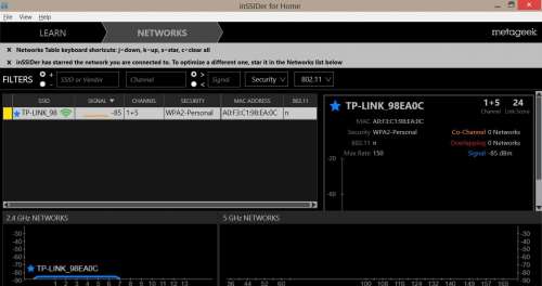

King Unique
Régi-új problémával jövök hozzátok...!
TP Link MR3220-as router + lenovo G580 noti, wifi néha elmegy, szakadozik...Volt már csatornaváltás, fix csatorna beállítás,wifi driver le-fel rakás--update, reset, router magasabb helyre tétel,0router antenni döntés 70 fokban (vhol írták jobb lesz a vétel), noti arrébb helyezés asztalon (távolság 2 közt 2 szobányi, falakkal, bútorokkall), de talán egy rövid ideig volt mondhatni jó , stabil 3-4-es jelerősséggel, de ezen kívül sose volt az igazi.
Mostanában azt figyeltem meg, h főként estefelé, éjjel sokx megszakad percekre, v jelszint 1-esre lemegy (max 2-3), majd eljátsza, h felnyomja 5-ösre (persze ez nem valós és ilyenkor nincs is net), majd vissza le, rohadt idegesítő...Inssiderben a körzetben csak szomszéd van, ő fix 6-os csatornán, nekem router ált. 1/11-eset osztja, jó esetben 70-80 dbm közt, de gyakoribb a 80-9x dbm, ami ugye elég gyenge.
Próbáltam statikus IP-vel is, de nem tapasztaltam javulást, ill mivel lakásban több eszköz csatlakozik, inkább visszaállítottam dinamikusra DHCP bekapcsolva, WPA2 personal AES, többi beállítást nagyon nem bojgattam. Ja és multiboot rendszer, de win7, win8 és 8.1 alatt is az a helyzet...
Aki tapasztalt hasonlót, azt meg tudná mondani, h ez most router, noti wifi adapter (Atheros AR9284), hozzá való driver, esetleg szolgáltató hibája, csak, t tisztábban lássakérdemes rá erősebb antennát venni - ezé 5 dBi - v csak felesleges pénzkidobás?
czgabi76

Előállt egy érdekes hálózati probléma, aminek okára nem tudok rájönni:
Adott egy kétszintes családi ház, T-home-os internet előfizetés (digitális kábeltévé csomagban), amihez van egy Cisco EPC3925 router(?). Ez az alsó szinten van, de mivel nem elég erős a jele, így a Wi-Fi-t letiltottam és tettem mellé egy külső antennás TP-Link TL-WR841ND routert. Ez eddig jól működött, mindkét szinten jól fogható, stabil és gyors net volt.
1,5 hete azonban elkezdett szaggatni az egész, hol van net, hol nincs. A gép még csak ki sem jelzi, hogy valami gáz lenne, egyszercsak nem töltődnek be az oldalak.A hálózati Központ sem jelez hibát.Ügyfélszolgálatot már kerestem, ők nem láttak semmit sem. Próbáltam azt is, hogy a TP-Link-et leállítottam, a Cisco-t engedélyeztem, de ugyanez a jelenség. Most mind a kettő megy, hol az egyikre, hol a másikra váltogatok. De ez azért így elég idegesítő...
Valakinek valami ötlete van, hogy mi lehet ez?

mezis
gorwik #31550 üzenetére
Pl WinXP esetén van egy lökött ferdítés: "Csatlakozás akkor is ha nincs jel" amit be kell jelölni. Azt jelentené, hogy akkor is csatlakozzon, ha SSID-t nem sugároz a WiFi router. Ilyen esetben "kézzel" kell megadni a "láthatatlan" WiFi AP (router) SSID-jét.
Installáld az InSSIDer-t és sokkal többet fogsz látni.
Az is lehet, hogy a laposon lekapcsoltad a WiFi-t ?
(vagy külön gomb, vagy Fn+még valamelyik funkció gomb. InSSIDer-el ez is kiderül....

Egy társasház tetejére egy TL-ANT2424 típusú gridet helyeztem el ideiglenesen.
Kb 1.5km-ről látja a laptopom,gyenge jel erősséggel.Eredetileg egy 120 fokos Seltech szektort terveztem ide,és ha átcserélném akkor szerintetek megmaradna ez a hatótáv?
