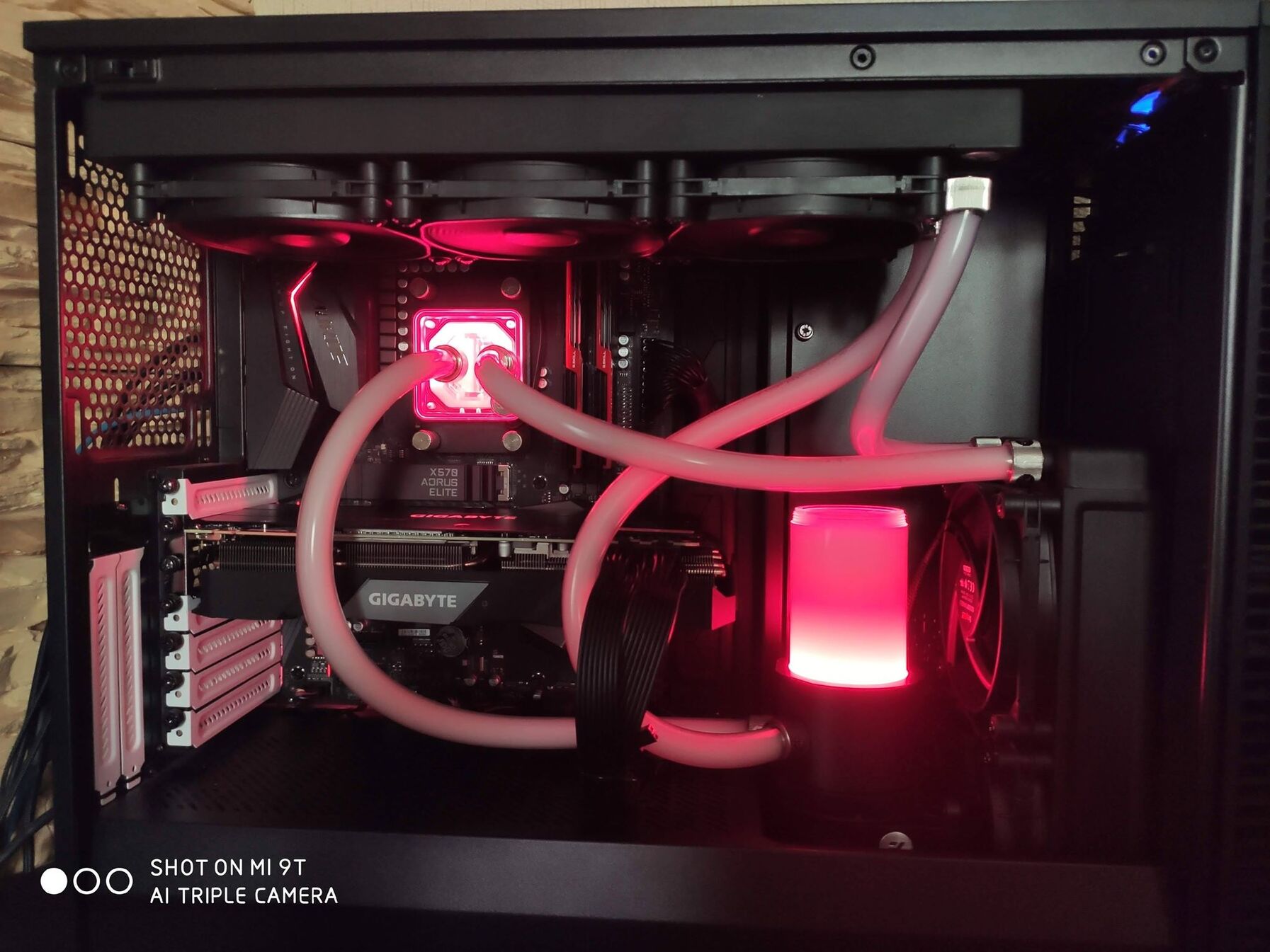

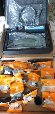

De csak ideért... GPU blokk, merev cső fittingek. Hétvégén legózás leszUtána pedig kísérletezés.
Jelenlegi felállás, hogy procit (i7-6700k@4,2GHz) és VRM-et hűti egy db Alphacool 240 XT45 radi. Ki lesz próbálva milyen ha a GPU-t is a rendszerbe kötöm (Aztán megrendelem a 420-as radit, meg a házat amibe belefér )[ Szerkesztve ]

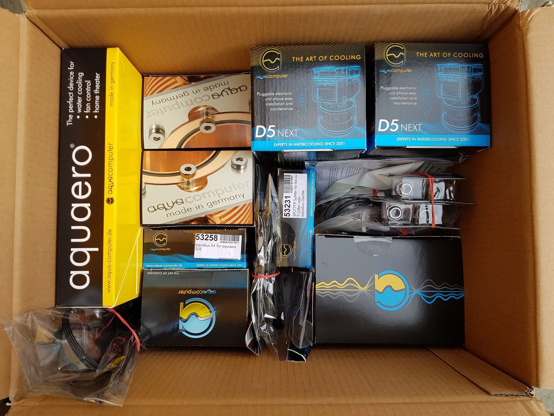

A paracord a tápkábelek harisnyázásához ma legalább megjött, a táp csatik is nagyjából... mert persze a kicsi sárga kihagyta a csomagomból a 24pin és 8 pin csatikat... szóval kicsit ideg vagyok, pedig hétvégén lett volna idő megcsinálni a táphoz minden kábelt, nyilván így nem fog összejönni.
De legalább az aquatuning motyó megjött!
Legalább hétvégére ez kárpótol, meg addig is lesz időm kicsit tesztelni a drágaságokat.
Majd lehet írok valami összefoglalót a cuccokról, mert van pár ami nekem is teljesen új, és egészen eddig csak a nyálcsorgatás volt, ez most végre megváltozott.ELADÓ vízhűtés cuccok: EK HDC 16mm fittingek
