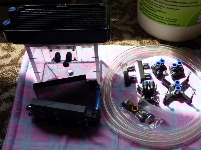

No. Picit alakul a dolog.
A tartályt kicsit átalakítottam, mert volt vele egy kis gond (meg amúgy sem tetszett a vödörből való átszívás teljesítménye), így két beömléssel már egész tűrhető értékeket sikerült mérnem. Üresjáratban
Szóval 10/7-es csővel semmi blokk csak
vödör -> 2db csövön "táplálva" a tartályt -> 10/7 -> D5 5-ös fokozat -> 10/7 -> Spar-os vödörfelállásban kb. 5,2 liter/perc szállítást mértem (az előző 2,9 liter/perc-cel szemben).
Az összes blokkot betéve a rendszerbe 2,4 liter/percre csökkent a szállítás.
Mivel sikerült szerezni kb. méternyi 10/8-as csövet, így a
vödör -> 2db csövön "táplálva" a tartályt -> 10/8 -> D5 5-ös fokozat -> 10/8 -> Spar-os vödörkialakítást is megnéztem, ahol kb. 6 liter/perc szállítást mértem. Mivel kevés a 10/8-as cső, így ezzel nem tudtam mérni az összes blokkal terhelve.

A házról linkelt kép jobb alsó sarkában a winyórekeszek helyére lett készítve a plexi tartály, melynek beépítéséhez a belső függőleges lemezt el kell távolítani. Számítások alapján kb. 2 liter űrtartalmú a tartály.
Csövezést valahogy így gondoltam el:
szivattyú - déli híd - GPU - Északi híd - CPU - FET1 - FET2 - HDD blokk - radiátor - tartályJelenleg ilyen körülmények uralkodnak a ház aljában:
Mondjuk a Sata kábelek picit más elrendezésben lesznek, ha a HDD blokkal a winyók a gép tetejébe költöznek.A HDD blokk 5.25-ös helyre lett készítve és 3db winyót képes hűteni
Itt vannak képek az elemekről:[link]
A radiátort méretei alapján választottam, mert szépen be lehet szerelni a házba. Mostanában nekifeszültem a topicnak és találkoztam 1-2 hozzászólással, amit, ha hamarabb olvasok lehet nem így fekszem neki a vizezésnek.
Egyelőre marad ez a radiátor, bár teljes terhelésen nem hinném, hogy elegendő lesz és így a rendszerbe szánt HDD hűtése bizonytalanná válik, bár most mikor hidegebb van 31...35 fokosak. Furmark alatt közel 300W-ot mutatott a fogyasztásmérő.A blokkok lefogatásával vagyok gondban, mert írtatok túlfeszítésről, alaplap meghajlásról és rugós előfeszítésről. Megnéztem a blokkokat, de mindegyikhez csak sima csavar+anya kombináció tartozik. Keresgettem neten összeszerelt rendszerekről részletes képeket, de kevés sikerrel. Egyet találtam amin jobban kivehető volt, hogy a proci blokk lefogatásánál az egyik oldalon rugós előfeszítést alkalmaztak, de a másik oldalon csak sima csavar+anya.
Úgy néz ki elvetem a vödrös puffer elképzelésemet és maradok az eredeti plexitartályos elgondolásnál. Így a tartály-pumpa elhelyezése is megfelelő lesz a rendszerben. A pumpa a tartály kivezetéssel kb. egy szintbe fog kerülni.
Szerelgetés esetére milyen megoldást javasoltok leeresztéshez? A tartály oldalán és tetején van 1-1 levakolt nyílás lásd alábbi képen. Ezeket tudnám ez ügyben hasznosítani valahogy?
