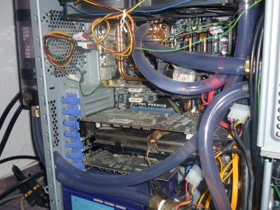

tajcsi #46178 üzenetére
Fogtam egy műanyag vitaminos dobozt, aminek levágtam a tetejét. Az aljába tettem szivacsot és ebbe raktam a D5-öt, ami jelenleg a ház aljában van. Szóval semmi extra kialakítás
Na de itt van egy kép még a 13/19-es kialakításból katt a képre nagyobb mérethez
Na szóval itt még nincs "bedobozolva" a pumpa

Vasárnap összepakoltam a vízhűtést.
Volt pár apró buktató, így kipróbálni csak tegnap este tudtam.Mondhatom, egyik szemem sír a másik meg "üveg".
A VGA hőfok irtózatosan jó lett, de a proci hőfok 5-6 fokkal magasabb lett, mint előtte a Noctua hőcsöves hűtővel. Még az IDLE hőfok is!
A winyó hőmérsékletek megfelelőek: Samu 29 és Seagate (rendszer) 35 fok
A proci blokknál még bepróbálkozom a blokk leszorításának változtatásán, hátha azzal tréfáltam meg magam. Sajnos rugós lefogató nem áll rendelkezésemre.
Esetleg valami használható tipp?
Ioncserélt vízzel töltöttem fel a rendszert + 3deci "rózsaszín" fagyálló. Összességében kb. 2.4l folyadék van a rendszerben.
Multiméterrel néztem egy tesztet az ioncserélt vízzel és bizony nem okoz zárlatot. Bár a műszeren lévő legkisebb 200 ohmos állásban néztem. Ez jó pont
AtHoS

No. Picit alakul a dolog.
A tartályt kicsit átalakítottam, mert volt vele egy kis gond (meg amúgy sem tetszett a vödörből való átszívás teljesítménye), így két beömléssel már egész tűrhető értékeket sikerült mérnem. Üresjáratban
Szóval 10/7-es csővel semmi blokk csak
vödör -> 2db csövön "táplálva" a tartályt -> 10/7 -> D5 5-ös fokozat -> 10/7 -> Spar-os vödörfelállásban kb. 5,2 liter/perc szállítást mértem (az előző 2,9 liter/perc-cel szemben).
Az összes blokkot betéve a rendszerbe 2,4 liter/percre csökkent a szállítás.
Mivel sikerült szerezni kb. méternyi 10/8-as csövet, így a
vödör -> 2db csövön "táplálva" a tartályt -> 10/8 -> D5 5-ös fokozat -> 10/8 -> Spar-os vödörkialakítást is megnéztem, ahol kb. 6 liter/perc szállítást mértem. Mivel kevés a 10/8-as cső, így ezzel nem tudtam mérni az összes blokkal terhelve.

Egyelőre marad ez a radiátor, bár teljes terhelésen nem hinném, hogy elegendő lesz és így a rendszerbe szánt HDD hűtése bizonytalanná válik, bár most mikor hidegebb van 31...35 fokosak. Furmark alatt közel 300W-ot mutatott a fogyasztásmérő.A blokkok lefogatásával vagyok gondban, mert írtatok túlfeszítésről, alaplap meghajlásról és rugós előfeszítésről. Megnéztem a blokkokat, de mindegyikhez csak sima csavar+anya kombináció tartozik. Keresgettem neten összeszerelt rendszerekről részletes képeket, de kevés sikerrel. Egyet találtam amin jobban kivehető volt, hogy a proci blokk lefogatásánál az egyik oldalon rugós előfeszítést alkalmaztak, de a másik oldalon csak sima csavar+anya.
Úgy néz ki elvetem a vödrös puffer elképzelésemet és maradok az eredeti plexitartályos elgondolásnál. Így a tartály-pumpa elhelyezése is megfelelő lesz a rendszerben. A pumpa a tartály kivezetéssel kb. egy szintbe fog kerülni.
Szerelgetés esetére milyen megoldást javasoltok leeresztéshez? A tartály oldalán és tetején van 1-1 levakolt nyílás lásd alábbi képen. Ezeket tudnám ez ügyben hasznosítani valahogy?
AtHoS
helkis #33575 üzenetére
Hát látod az ilyen fórumtársak miatt szeretek itt lenni a ph!-n mint akikkel ebben a topicban is összefutottam. Önzetlen segítséget közvetlen környezetemben sajnos ritkán van alkalmam megtapasztalni.
A vizes témában elég labilisan mozgok, bár kellő bátorságom meg van hozzá
Kézügyességemre sem panaszkodhatom, viszont nem is vagyok MacGyver
Sajna hétvégéim nincsenek, hétköznapjaim meg főleg, de hogy így említetted gratulálok és sok türelmet kívánok neked az ikreidhezMegpróbálom összeszedni gondolataimat az elképzelt rendszerről, aztán ha konkretizáltam őket, akkor jól megírom majd ide.
ööö... hűtővíz+fagyálló keverési arányáról szívesen vennék kb. értéket. Én 5:1-ben gondolkodtam eddig, de ez csak saját kútfőből jött ötlet
AtHoS
"Annak, hogy a tartály magasabban legyen a szivattyúnál, az az értelme, hogy a rendszer feltöltésekor a gravitáció hatására áramoljon egy kis víz a szivattyúba, hogy ne kelljen levegőt szívnia (nem is indulna meg különben az áramlás)."
Akkor ezek szerint a "tartály magasabban legyen mint a szivattyú" csak a feltöltés idejére van jelentősége?
"Ha van "rendes" tartályod, akkor miért akarsz szórakozni egy 15 literes vödörrel?"
Először is a tartály gépben történő elhelyezéséhez szét kellene fúrnom a ház (CM690) winyótartó részét, amihez egyelőre valahogy nincs kedvem. Előbb azért szeretném működésben látni a rendszert, még ha ilyen otromba külső megoldása lenne a tartálynak.
Másodszor pedig régebben olvastam ilyen külső nagy méretű puffer kialakításról és ahogy hozzám került ez a vödör, valahogy egyből felötlött bennem ez a gondolat. Úgy emlékszem azt írogatták előnynek, hogy a nagyobb mennyiségű folyadéknak köszönhetően lassabban melegszik fel a víz ill. a bátrabbak jégakkus plusz hűtést is emlegettek a nyári melegebb napokra.
Harmadszor pedig winyóhűtést is terveztem a rendszerbe 3 winyó számára. Jelenleg 36...40 fok környékén mozgolódnak. Mivel most kezdek csak tisztába kerülni a vízhűtés kialakításainak rejtelmeivel a helkis által linkelt hozzászólás sokat segít ebben, így a procihoz, GPU-hoz mérten a winyók lehet nem is hűtve lennének a rendszerben, hanem fűtve. Azt meg józan paraszti elgondolásból adódóan csak nem szeretném. Az előbb említett lassabban felmelegedő víz módszerrel (amiben azért látok rációt) talán a winyók is bekerülhetnek a körbe. Ha meg mégsem, akkor a winyótartó szétfúrásával adtam egy pofont a sz@rnak.
Persze a tapasztalat mindent el fog dönteni, elég sok a bizonytalan tényező. pl. a mára tervezett teszt sem jött össze. Még csak a csövek hosszát sem tudtam lemérni.
Este 7 körül meg mire hazaérek melóból, már lehet kedvem sem lesz hozzá. Nem beszélve arról, hogy holnap reggel 5-kor kelés aztán mire hazaérek megint lesz este 7-8. Utána meg ismét jön a heti cséphadaró reggeltől estig. No de ez már azt hiszem magánügy és erősen nem a vizes témához tartozik -
AtHoS
"magyarán magasabban kell lennie"
No de a pumpának a tartályhoz képest avagy a tartálynak a pumpához képest?
A helkis által linkelt képből számomra az következik, hogy a tartály legyen magasabban, pontosabban a kijövő víz: [link]A vödör kb. feléig terveztem leengedni a cső szívó oldalát a tetőről (hogy biztosan mindig a hűtőközegben legyen), míg a beömlő (nyomó oldali) ágat csak minimálisan, hogy be lehessen szilóval ragasztani biztonságosan.
Lehet a szívó oldali csatlakozást eleve a vödör oldalára kellene elhelyeznem? Belegondolva, így nem kellene felszívni a vödör tetejéig a vizet ezzel is fölösleges munkát róva a szivattyúra.A csőhossz saccolásnál akkor maradok annál, hogy lemérem így a mindenképpen szükséges csőhosszt és arra ráhagyok egy keveset. Sajnos nemigen van annyi szabadidőm, hogy szét-össze-csőhosszmérés-szét-próbajáratás-száradási idő-összeszerelés időtartamot egyszerre megcsináljam úgy, hogy közben a gépet is használnám azért.
AtHoS
Újonc vagyok vízhűtés területén, így csak az itt-ott elkapott információkra tudok hagyatkozni. Sajnos a topic #1 hsz-a sem tartalmaz közvetlenül érdemleges információkat kezdők számára, így bátorkodom pár dolgot megkérdezni.
Nemrég állt össze a gépem vízhűtése, de még nem volt időm összeépíteni és igazából ugye tapasztalatom sincs ezen a téren. Mindenesetre egy jó tanácsot megfogadva először teszteléshez összeépítem majd kint a rendszert és ha nem tapasztalok rendellenességet csak akkor teszem be a házba.
Egyelőre a hűtő közeg összetétele sincs még meg. Olvasgattam több helyen is, hogy ioncserélt víz+fagyálló. Fagyállóból is a "piros"-at javasolgatják több helyen is, de arról nem sikerült információhoz jutnom, hogy milyen arányban is illene keverni.
Első elgondolásból egy házon belüli kialakítást szerettem volna megvalósítani, de tegnap odakerült hozzám egy kb. 15literes légmentesen zárható tetejű "kis" műanyag vödör (tisztítószer volt valamikor benne), így elgondolkodtam egy gépen kívül elhelyezett nagyméretű tartályról.
Elgondolásom szerint a vödör a tetejébe vágnék a csöveknek két lyukat, majd a csöveket sziloplaszttal szépen rögzíteném a tetőbe. Mivel a vödör teteje légmentesen zár (gumigyűrű van a záró részen körben) és a sziloplaszt is ugyanezt megvalósítja a csövek csatlakozásánál, nem fog ebből a későbbiek folyamán valami probléma eredni?A héten érkezett meg a pumpa (Laing D5), de első meglepetésemből felocsúdva (ami a mérete miatt következett be) vettem észre, hogy elég érdekes lesz a rögzítése. Láttam a topicban linkelt egyik képen, hogy ott a gép aljára volt helyezve, de sajnos a pumpa felfogatása már nem látszódott a képen. Ez irányú tapasztalatokat szívesen veszem
persze minden más irányút is
tápot milyen csatiról érdemes adni neki? (floppy, molex???)
Első elgondolás alapján még a csődarabok hosszának a megsaccolásával lesz egy kis problémám, amit a gépen kívüli teszteléshez szeretnék már a végső, gépen belül használatos méretekben tudni. Gondolom elsődleges szempont, hogy törés ne legyen a csövekben és a hossza se legyen túl hosszú de legfőképpen ne legyen rövid
Elég sok blokk lesz a rendszerben, így remélem találok egy optimális sorrendet is.
cpu, fet1, fet2, nb, sb, gpu, hdd, radi és tervezve volt a házon belülre egy plexi tartály, de annak beépítéséhez kicsit igazítani kell a házon, viszont a fentebb említett vödör használata esetén egyelőre a tartályt nem szándékozom használni.Amatőrként és legfőképpen remélhetőleg egyelőre hozzá nem értőként szívesen veszek minden tanácsot, javaslatot mielőtt elbarmolnák valamit
