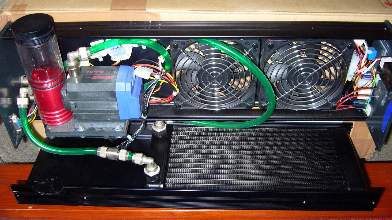

Igen, brutálisak, ahogy mondod! Viszont a proci blokkot 1 teljes óra hosszán keresztül takarítottam, hogy úgy nézzen ki, mint ahogy a képen is látszik! De úgy érzem, nem sokat értem el vele... 4. nap, takarítás után szétszedtem a blokkokat, hogy megnézzem, a hypo, meg az ilyen vegyszerek mennyire károsították a blokkokat... Mindegyik rendben volt, kivéve a proci blokk... Annak a belsejében fekete elszíneződést találtam, úgy nézett ki, mint akit 3-4 hónapja nem takarítottak! Szóval van a blokkal valami gáz...
Am csináltam most a gépről egy-két képet, ilyen lett

A NAGY takarításról: Csütörtökön kezdtem hozzá, szétkaptam az XT-t és mivel pár napja csak ezen agyaltam és minden agysejtemmel a feladatra koncentráltam, rájöttem, hogy egyáltalán nem bonyolult az XT-t szétszedni! könnyen átlátható, ha az ember megfigyeli, mi hová megy... A lényeg: Szétkaptam darabokra és rá kellett jönnöm, hogy egyetlen egy árva kis alga nincs a rendszerben!
Az volt a gond, hogy a hűtővízbe kevert ételfesték és az ilyen trutyik lerakódtak a rendszer különböző pontjain, mint pl.: a proci blokk, vagy az XT tartálya... Igen, lehet szörnyülködni, de ez nem csak az én érdemem, hanem az előző gazdájáé is, aki lusta volt kitakarítani a rendszert! Viszont egy valamit megfogadtam: Többé nem szórakozok ilyenekkel, hogy megszínezem a vizet, mert abból csak később a nagy szívás lesz! Egyébként a proci blokkot és minden gyönyörűen kitakarítottam különböző tisztítószerekkel, mint pl: cillit bang, cillit vízkőoldó, hypó, flóraszept, és 20%-os ecet. Jah és a fém alkatrészek kifényesítéséhez sidol-t használtam! A réz blokkal(na meg a cintányérjaimmal is!) csodákat művel pillanatok alatt, ajánlom mindenki figyelmébe! Ami a folytásokat illeti: Az XT tartály, a plexi tartály, a ddc pumpa és a proci blokk csatlakozóit 1 mm-rel nagyobbra fúrtam speckó fúrószárral! Úgyhogy most már könnyebben áramlik a víz a rendszerben! Legalábbis takarításkor összekötöttem mindent és akkor nagyon gyorsan áramlott a víz a rendszerben. Amit most nem lehet elmondani róla, és nem jövök rá, miért van ez...
Lehet azért, mert akkor minden egy magasságba volt? Szóval lehet azért nincs olyan nagy áramlás, mert az XT fentebb van(gépház tetején), mint a blokkok és a plexi tartály?
És itt van még pár kép a takarításról:
8800 Ultra EKWB
Res XT felső bordás rész
Tiszta proci blokk
Retkes XT tartály
És a segítségem(a hátráltató), aki nélkül ez a projekt nem jöhetett volna létre:
