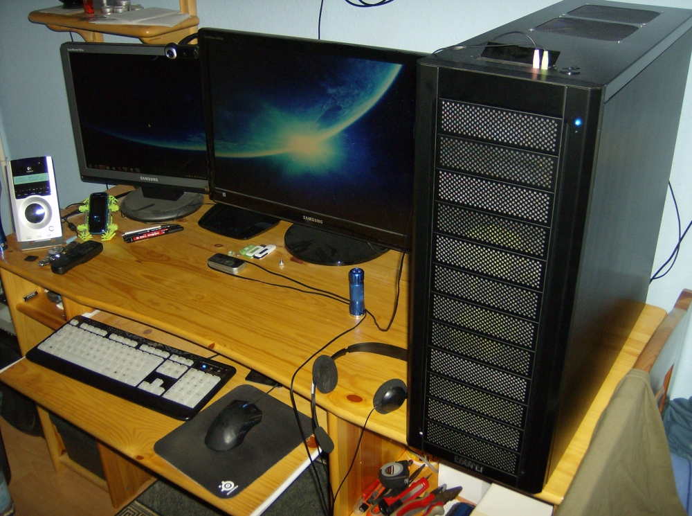

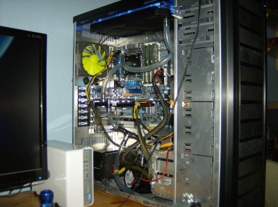

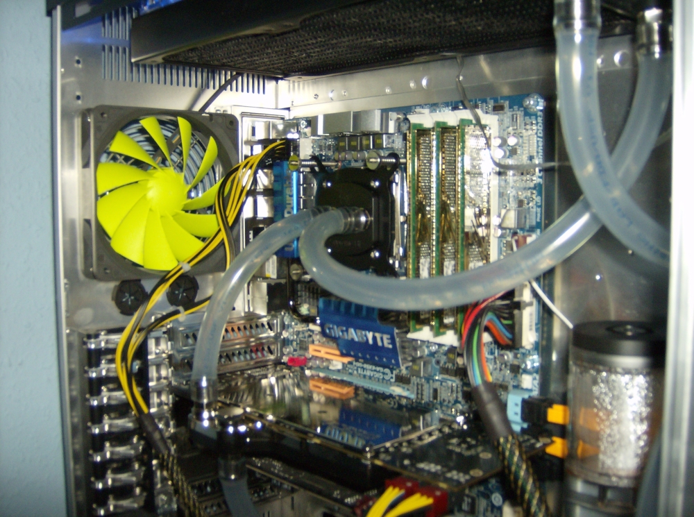

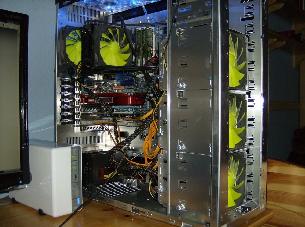

Nos ígértem képeket, kicsit megkéstem, sajna a 8 frissen töltött elemmel megse mozdult a gép, így mára sikerült 2 újat beszerezni amivel bírta 5 percig a fotómasina..
Mint látható nem a dizájn volt a fő szempont, végülis ha felkerül az oldala semmi nem látszódik, és már nem is hallatszódik a belsőből.

Még csak összedobtam a rendszert
Vga val még várok kicsit hátha lesz valami nagy durranás Nvidiánál a felső kategóriába is....
Proci:
3,8 Ghz 27 C szoba idle 38 C
4.2 Ghz 27 C szoba idle 41C, load 72C.
Fagyállós "löttyi" is van benne, de azt nem tudom hogy a 1:10 arány a tömény fagyállóra írtátok, mert lehet kapni hígítottat is? -
