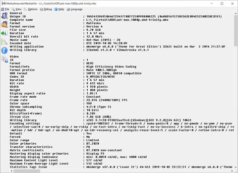

Hogyan tudok Dolby Vision RPU, DolbyVision Profile 8.1 single track single layer, HDR10+ kompatibilis mp4 ill. .ts videófájlokat készíteni, hogy arra alkalmas TV-n lejátszható legyen?
Van tapasztalatotok?
Az itt: [link] leírtakat követtem, de nem sikerült.

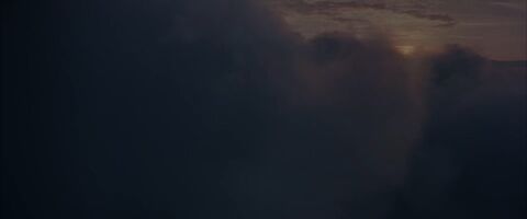

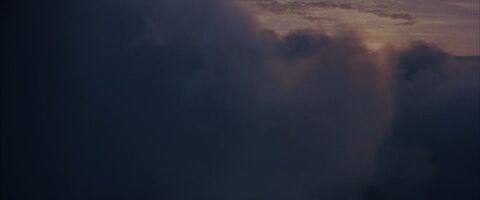

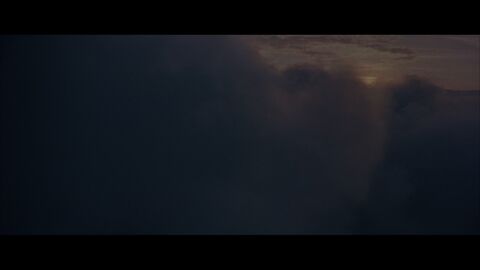

Ueda
Ugyan ez nem videó, de tökéletesen kör alakú a kockásodás.
A kvantáláshoz(mintavétel) van köze (ezt találtam hirtelen [link] ), a sötét részeket eldobják alapesetben a kódolók. (Nem kellene, mert ez nem igazi tömörítés, hogy eldobjuk a képtartalom egy részét.Bár ebbe bele lehetne venni a yuv420 színkódolást is.)
Annyit tudok, hogy szoftveres x264 és x265 -nél az
(1)--aq-mode
(2)--aq-strength
beállításokkal lehet változtatni ezen. Ez akkor működik, ha az --aq-strength értéke nem nulla.
A sötét részek megőrzése növeli a bitrátát és képminőséget (értve ezalatt pl. vmaf-ot).
Hardveres kódolókat nem ismerem. -

Jó taktika. Ha valaki megcáfol, akkor menekülsz, és úgy állítod be, hogy a másik hülye. Én ebbe az egészbe bele se mentem volna, ha nem erősködsz.
1. Az általad linkelt oldalon nem látom, hogy hol írják, mit lehet beledobni. Na meg ne a Wikipedia legyen már a hiteles forrás...
2. "Az MKV konténer nem támogatja az x265-öt és talán soha nem is fogja."
Azért valamiért mégis MKV-ban vannak a HDR-es HEVC anyagok. Ja, bocs: HEVC = x265. Szóval bukta...3. "Azt meg csak remélem, hogy egy moderátor törli a köztünk lévő beszélgetést, mert nulla mértékben tartozik az eredeti kérdéshez...."
Inkább azért reméld, hogy a később érkezők ne lássák, hogy mennyire nem értesz ehhez. -
#4085: Szinte bármit bele lehet dobini = true (linkeltem a wiki oldaláról, hogy mit),. Denem is szerepelt a 4085-ben az x265 szó. Azt később te valamiért felhoztad (fogalmam sincs miért), pedig írta neked egy másik fórumtárs, hogy "szinte" szó szerepelt. Mégegyszer írtam, neked később, hogy linkelve van, hogy mit fogad el az MKV. Remélem megnézted, mert hasznos info. Tényleg talán az egyik legszélesebb formátumot megevő konténer.
Valamiért szereted az említett amico cuccot, ezért megemlítetted. Nyilván teljes off volt az mkv és DVD vonatkozásában. De a kedvedért megnéztem/utánajártam.... és mint mai eszközök nagy része támogatja az MKV-t és mint a mai eszközök nagy része sajnos még nem támogatja az x265. Ez is jó példa a x265 óvatos használatára.
Az MKV konténer nem támogatja az x265-öt és talán soha nem is fogja.ui: részemről ennyi, mindegy még mit írsz.
