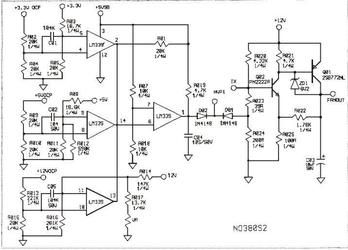

didyman #13977 üzenetére
Na most már kissé alaposabban szemügyre vettem ezt a panelt.
Összesen két darab tranzisztor van rajta, amiből az egyik magát a ventilátor áramát kapcsolja.
A másikat már nem is nyomoztam végig ...De az általad emlegetett "túláram-védelem elmélet", miszerint ezek nem a ventilátor-kezelést csinálják, az máris megdőlt.
- mert még csak kapcsolatban, (de még térben sincs annyira közel) a két tranzisztor egymáshoz, hogy egy ilyen áramköri funkciót egyáltalán betölthessenek.Majd ha nagyon sok időm lesz - egyszer - talán visszarajzolom a nyákról magát a kapcsolási rajzot, de most ilyet nem várj tőlem. Annyira nagyon funkcionalitásában nem érdekel a téma ...
Az egyik IC KA339A, ehhez végszó lenne a megemlített egyik (2N4403) tranzisztor (aminek a lába kimegy a ventire),
míg a másik IC LM339M, amihez egy másik (2N5461) tranzisztor kötődik.
Meg mellé a mindenféle járulékos diódák, kondenzátorok és egyéb (még néhány SMD is van a másik oldalon!)
Továbbá - a KA339A 14-es bemenetére még megy valami fekete alaktalan dolog, ami szerintem egy másik termisztor lenne (amiből nagyon nem látszik semmi, mert egy zsugorcsőbe van rejtve).
Mintha az csak a környező légteret méregetné. ...
Azért gyanítom én, hogy az egész nyák a hőmérsékleteket figyelő és ventiszabályozó.
Amit Te emlegetsz - túláram védelem - az magán az alap-nyákon leend és egy KA3501 IC viszi. Két trimmerrel meg a sok egyébbel, amikkel feltehetően valamelyest állíthatóak a kimenő feszültségek szintjei .. (+5V, +12 V, stb.) -

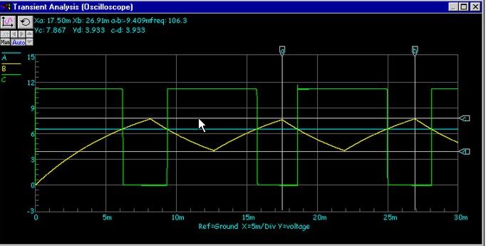

.. és ha rányomunk egy kicsit a hiszterézisére? Valamelyik visszacsatolással? A kapcsolótranyó meg az szerint nyit egyre jobban, minél több a bázisárama.
Csináltam én hasonló megoldással autó fényszóró fényerőszabályzót, diódás söntöléssel.
A KRESZ szerint ugyanis a tompítottat nappal is égetni kell. És persze az rendesen fogyaszt.
Namármost - az én áramkörömnél a világítás intenzitása teljesen le volt felezve, tehát a két fényszóró csak annyit fogyasztott, mintha csupán az egyik égne.
A rendőr ha nagyon nézte, csak azt láthatta szemből, hogy gyakorlatilag ég a fényszóróm, ám de azt már nem, hogy mekkora fényintenzitással. Az ugyanis fényes nappal nemigen mérhető ...
Ezzel az eljárással nem 100 méterre pörkölte a lószart, csupán csak 15-re. És a fogyasztása jóval kisebb leend. Nem 65 W-osként égett, hanem csak 25-ként. -

Tehát, leírom még egyszer. A kis panelen az LM339 az a túláram-védelem aktív eszköze. A ventilátorkezelést két tranzisztor látja el a termisztor és pár ellenállás+kondi révén. Nincs kétzónás hőfokfigyelés sem, ha jelen van még egy termisztor, az legfeljebb túlmelegedés-védelem lehet.
