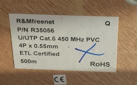

Rendeltem cat6-os kábelt, ma elkezdtem kötni, de mindegyik csak 100Mb tud.... Egyzserűen nem értem, a sima 5e kábelen meg 925Mb a sebesség.
Érpáranként árnyékolt de a másodikszál mindegyiknél egyszínű fehér, kék+fehér, zöld+ fehér stb, úgy kell az árnyékolásbol kiszednem, hogy tudjam hova tartozik. Gondolom rosszat rendelhettem, vagy nem tudom mi lehet a gond. Valaki járt már így?
Ezt másképp kel kötni? Már kötöttem A és B szerint is.
[link] Ezt a kábelt vettem.

Szia! 6-ból 1 jó? Kb. ilyen arányt hoztak le (csak nagyobb alapszámra) tizennéhány éve az irodánkat vezetékelő villanyszerelők, akkor tanultam meg UTP-t kötni, de tényleg nem kéne, hogy így működjön
Ha minden azonos, ugyanazazt a gépet, ugyanazzal a patch kábellel, ugyanabba a portjába kötve a switchnek, közvetlenül a switchbe dugva a kábelt van net, egy fali szakaszt + aljaztot beiktatva nincs, akkor valami a falban lesz bajos. Ha bármit más is változik a láncban, akkor próbáld meg azokat cserélgetni, hogy meglásd, valamelyik "magával viszi-e a hibát" (pl. patch kábel). A switch egy egyszerű jószág, ha jó a vezeték, és működik a végén az eszköz, teszi a dolgát (gondolom vmi egyszerű SOHO eszközről van szó, nem egy komolyabb menedzselhető cuccról ilyen méretben).
