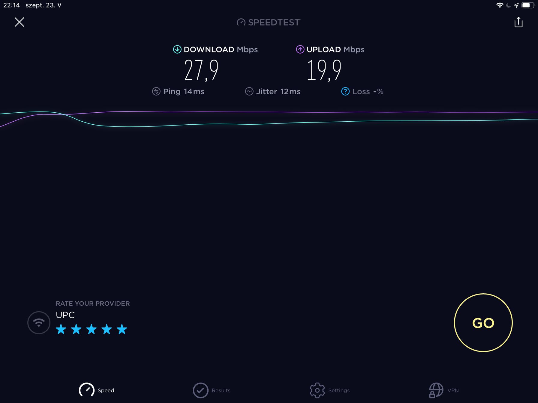

norberto_th
Igen engedélyezve van. Csinaltam egy modem restartot és ez az eredmény:
[kép] -

norberto_th
Xboxon ilyen:
[kép]Előző hez-em szerkesztettem, mit tehetnék hogy jobb legyen?
norberto_th #71863 üzenetére
Az elég sovány ahhoz képest, túlterhelt lehet az a környék/hálózat.
Nekem csak 120/10 Mbps van, de mindig felette mérek, legyen szó bármilyen csúcsidőről, jellemzően ennyit: Link
Ja, hogy nem kábelen mérsz, akkor az más tészta, a wifi is lehet problémásabb, amikor nagyobb forgalmat nyomnak rajta. -
norberto_th
Igen. Most nézek kábelest is.
Hm, kábelen megvan, akkor a wifivel van a gond? Az jó lesz így, mert lényegében csak azzal használjuk már manapság a netet, telefonok, tablet, óra, okosotthoni cuccok, xbox van kábelen meg laptop, bár xboxhoz se nagyon akarok kábelt, mert támogatja az 5Ghz-t.

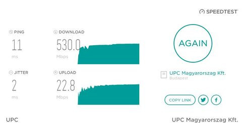

norberto_th
240-es csomagunk van egyébként.
Itt is ugyanaz, de szélessáv.net-en is. Minden hétvégén ilyen. Holnap majd mutatok újabb mérést, nemtudom miért ilyen hétvégente.

norberto_th
Hétvégente ilyen jó a net:
[kép]Modem értékek jók, hetek óta ilyen, hétköznap jobb, nemtudom hogy pontosabb mérést hol tudnék csinálni, vagy csak a speedtest szerverek túlterheltek?

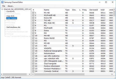

Van rá egy másik megoldás is!
Samsung TV-n a csatorna beállításoknál ki lehet exportálni a csatorna listát USB drive-ra - egy .scm kiterjesztésű file-t fog készíteni.
Ha letöltöd a SamsChannelEditor nevű ingyenes kis alkalmazást ([link]), akkor azzal megnyitva drag and drop módszerrel át lehet rendezni a csatornákat. Az elmentett file-t pedig csak importálni kell a TV-ben a csatorna lista import-ban. Ezután a TV újraindul magától és kész. Az EPG is az új sorrendben mutatja a műsort. -
