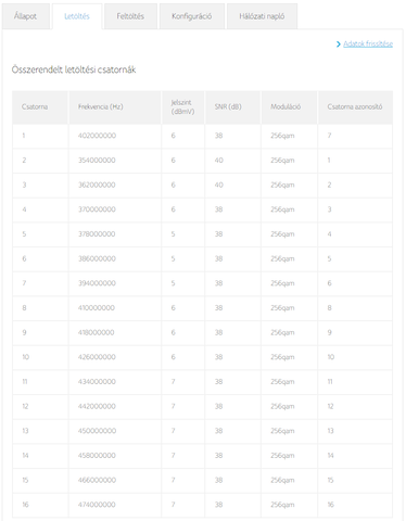

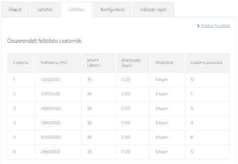

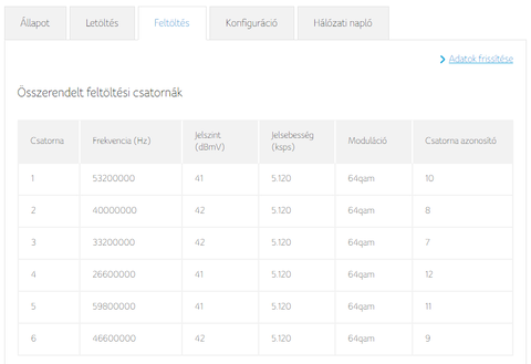

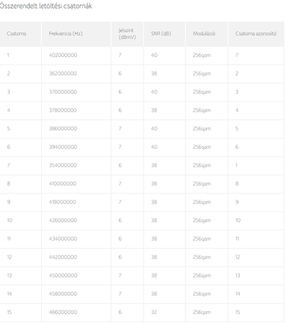

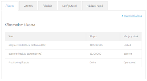

Pár héttel ezelőtt érdeklődtem milyen osztásokat érdemes csinálni/nem csinálni a koax hálózaton egy normálisan működő UPC internet érdekében.
Ma megérkezett a UPC-és ember, és egy Connect Box-al beüzemelte a 240Mbites internetet. Jelenleg nem változott semmi a koax elosztásokon. A bejövő koax megy egy 3-as osztóba, abból az egyik ág még megy egy 2-es osztóba, és ezen a kettes osztón van a CB és egy LCD TV. A következők a vonali szintek így jelenleg. Ezek milyennek számítanak, mik lennének a jó értékek?
Annyit már észrevettem, hogy a sebesség eléggé jól megvan. Viszont a pingem érdekes lett. Kicsit jobb a ping idő de nagyobb az ingadozása mint a régi 30 Mbites Telekomos VDSL-en volt. Ami kicsit aggaszt az az, hogy 100 pingelésben van egy két olyan kiugrás, hogy a 12 ms-es átlaghoz képest fel megy 64 ms-re, ami azért annyira nem tökéletes.
Reply from 145.236.88.73: bytes=32 time=10ms TTL=57
Reply from 145.236.88.73: bytes=32 time=13ms TTL=57
Reply from 145.236.88.73: bytes=32 time=12ms TTL=57
Reply from 145.236.88.73: bytes=32 time=11ms TTL=57
Reply from 145.236.88.73: bytes=32 time=18ms TTL=57
Reply from 145.236.88.73: bytes=32 time=9ms TTL=57
Reply from 145.236.88.73: bytes=32 time=14ms TTL=57
Ping statistics for 145.236.88.73:
Packets: Sent = 100, Received = 100, Lost = 0 (0% loss),
Approximate round trip times in milli-seconds:
Minimum = 9ms, Maximum = 64ms, Average = 12msValamint itt van néhány infó a Connect Box-ról, hátha kiderül, ez már valóban valami új Hw verziós példány lenne.
Általános kompatibilitási leírás : DOCSIS 3.0
Hardver verzió : 5.01
Szoftver verzió : CH7465LG-NCIP-4.50.18.15-1-NOSH
Kábelmodem MAC címe : 38:43:7D:A2:XX:XX -

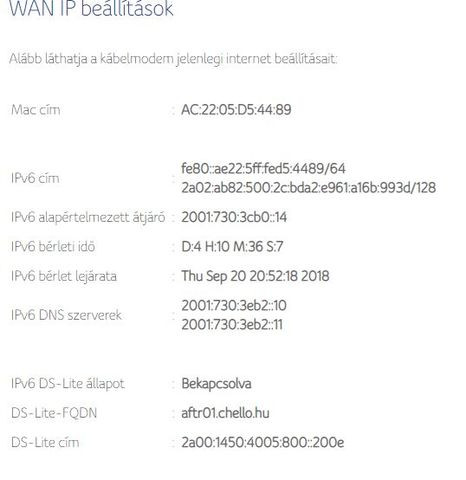

Sikerült az ügyfél szolgálattal kikapcsoltatni az IPv6-ot. Minden weboldal normálisan működik, kivéve a prohardvert.
smiti
Ma délelőtt volt valami frissítés ( ? ) a connect box-ra... Szoftver verzió : CH7465LG-NCIP-6.12.18.24-5p4-NOSH
Azóta megint csak a kínlódás van, szinte semmit sem tölt be vagy csak sokadik próbálkozásra, de a sebesség értékek a maximumot mutatják. Honnan tudom, hogy Ipv4 vagy hatra rakták-e?Ezek szerint Ipv6?

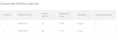

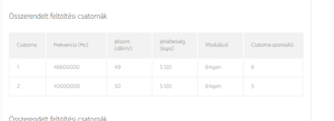

snpetit #71641 üzenetére
Sok modemnek a 10dB csillapítás, ezért magas a feltöltési érték.
Vedd ki a csillapítót és nézd meg milyenek úgy az értékek, lehet javulni fog a netkapcsolat.
Nézd meg ha internetezés előtt újraindítod a modemet akkor is csinálja-e az újraindulást illetve ha éjszaka ki van kapcsolva és reggel indítod el hogy viselkedik. -

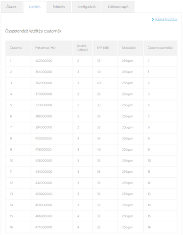

Miért lehet az, hogy nem kapcsolódnak az eszközeim 5Ghz-re! Eddig teljesen jó volt iphone-on, ipad, édesanyám telója stb, most mindenhol 2.4Ghz.
[kép]Modem értékek rendben vannak és a főoldalon írja hogy 2.4-5Ghz, tehát be van kapcsolva az is, hozzá se lett nyúlva.

pvt.peter
kabelmania27 #71575 üzenetére
Melyik értékekre gondolsz?
