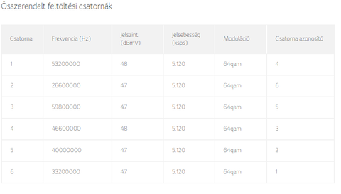

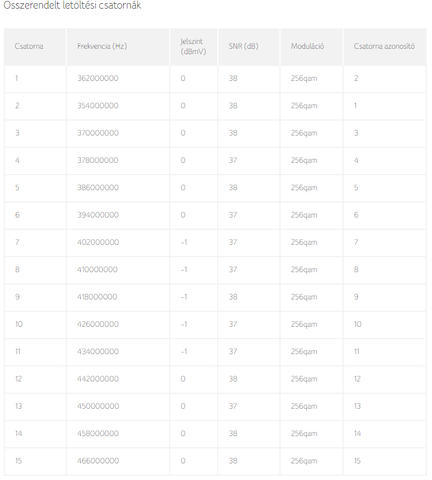

adamos0606
kabelmania27 #71932 üzenetére
A kábelezés az ok, nem lett módosítva.
Egyedül modem csere volt (Ubee---->CB) és ezért gyanakszom, hogy vmi modem beállítás a rossz.
2 nap működés után nem mennek a torrent seedek, illetve időtúllépés miatt csak kb. harmadik frissítésre töltenek be a weboldalak. Ezután, ha újraindítom a modemet, megint minden ok kb 2 napig...
De ne kelljen már 2 naponta modemet újra indítani, amikor az Ubee modem több hónapig futott hibamentesen restart nélkül....
Még lenne esetleg vmi ötleted a hiba megoldására? Vmi modem setting? -

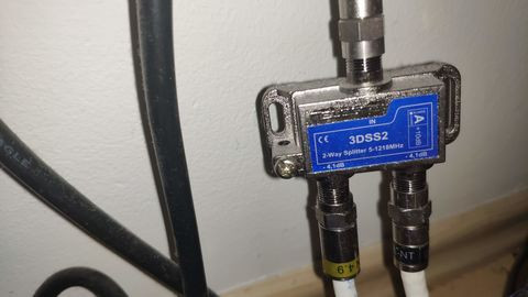

adamos0606 #71930 üzenetére
Az egy jófajta osztó, nézd meg hogy az in-be legyen a bejövő kábel és az outban a modem/tv.
Osztónál vagy a modemnél lehet a csillapító, valószínűleg nálad nincs, mert nem túl erős a bejövő jel, kábelezést nem kell cserélni. -

PCT-1000-2W-RH 2 way splitter az elosztó. A csillapítót hol találom?
Az Ubee modemmel minden ok volt... CB-re való váltásnál csillapítót kellene cserélni?
Szerelő nem volt kint, én üzemeltem be a CB-ot... -
kabelmania27
LouiS22 #71925 üzenetére
Ez egy jófajta osztó, nézd meg nem lazultak-e ki az f csatlakozók az osztónál és a modemnél. Elnézzük. Feltöltési is rendben van, nem kell szakadástól tartanod mert 50 alatt vannak az értékek.
adamos0606: Értékek rendben vannak. Ha elvan osztva a koax nézd meg milyen osztó van bekötve és látsz-e Fam/Attenuator feliratú csillapítót. -

Nézd meg a modem oldalán a haladó beállításokon belül a hálózat állapotánál letöltés és feltöltés füleknél milyenek az értékek. Ha nem használod a közösségi wi-free szolgáltatást érdemes kikapcsoltatni.
LouiS22: Ha leírod milyen osztóval van elosztva a koax és van-e bekötve Fam/Attenuator feliratú csillapító meg tudjuk írni, hogy milyen a bejövő jel erősség. -
