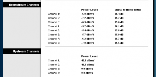

A jelszinted javult, kb 7a bejövő erősség, 48as adási két kettes splitter után elfogadható. Tévé elé kösd a leválasztót, a modem nem szereti. [link][link] Ismerősnél is ráz, osztócserénél vettem észre, úgy oldottam meg hogy zsebkendővel fogtam meg az F csatlakozót. Az első leválasztót az antennadugó és a tévé közé teheted, a másodiknál kell egy rövid kábelt csinálni (vagy F toldó helyére berakni ha van) F csatlakozóval a végeken.

Na, volt a szerelő, kicserélte az első splittert, és azt mondta, hogy most már elfogadható értékei vannak a modemnek és jónak kellene lennie.
+mondta, hogy furcsa, hogy egy kicsit ráz a kábel, amit én is észrevettem korábban, de azt hittem ez normális.Itt egy kép a mostani értékekről, és ürítettem a logot, de az előző hibaüzenetek továbbra is vannak, mindjárt ráküldök egy torrentet.
Azt mondja, hogy a bejártnál nagyon jó az érték, 79, de a hosszú, modemig vezető kábel túl sokat csillapít.
Megjegyzem, azt még ők telepítették, nem is tudom hány éve (még a havi 20gigás korlát volt akkoriban).
De állítólag most már jónak kéne lennie. -

Power Level: Signal to Noise Ratio:
Channel 1: 6.1 dBmV 42.9 dB
Channel 2: 5.6 dBmV 42.6 dB
Channel 3: 6.4 dBmV 42.9 dB
Channel 4: 7.5 dBmV 43.2 dB
Channel 5: 8.3 dBmV 43.0 dB
Channel 6: 7.8 dBmV 43.2 dB
Channel 7: 6.2 dBmV 42.6 dB
Channel 8: 5.5 dBmV 42.4 dBUpstream Channels
Power Level:
Channel 1: 53.8 dBmV
Channel 2: 53.5 dBmV
Channel 3: 0.0 dBmV
Channel 4: 0.0 dBmVDe a netemmel semmi gond ping kitünö le-fel töltés is tökéletes
