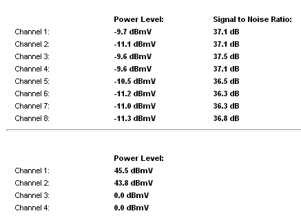

kabelmania27
zuzu000 #7735 üzenetére
Azért szakad meg mert leesik a modem a hálózatról, jelentsd be, feljebb kell tekerni a visszirányt az erősítőnél, korábban 37-42volt az adási szinted, kábelezéssel nem lehet gond, ha jól emlékszem saját beüzemelés volt a két UPC-től kapott kettes splittert kötötted be, a modem az elsőből kapja a jelet.
zuzu000 #7739 üzenetére
Nem, ez nem a több routerre visszavezethető probléma, hanem mindenképpen hálózati gond! Szerintem ezt azonnal jelentsd be, mert csak ők tudják megoldani!
Alul a vissziránynál, ahol a képen 57-es érték van, elvileg 52 a megengedett maximum, de az a jó, ha minél kisebb az érték... Mondjuk a 35-45 már tökéletes lenne!

kabelmania27
kabelmania27
Igen, a power level a vételi jelszint. Ha nem is pluszban, de a 0-hoz közelebbi vételi értékek jobbak lennének. Ha médiabox/médiacard lenne nála, lehet pár adás akadna mert a dtv és a ds jelszint megegyezik, 5dB-vel kisebb mint az analóg tv. Modem típustól függ, hogy mennyire viseli el a gyenge/erős vételit, ez a típus -10 és +20 között simán megy, a wifis +10felett nem hajlandó szinkronizálni vagy sebesség/packett loss probléma van a kapcsolattal. Nálad tökéletes a jelszint, aggodalomra nincs ok, az új modemmel sem lesz gond.
TeeJay
a Power most nem azt jelenti hogy a CMTS-től az előfizető modemje felé milyen kraftosan löki a jelet?
ha nagyon sok power kell akkor vagy távol van vagy sok a zaj.
vagy most itt az lenne jó ha pluszban van?ADSL-ből indulok ki ott is volt a modemben vonalcsillapítás érték
volt Transmit Power DSLAM-modem és modem-DSLAM úton is
illetve volt SNR szintén le és felfelé irányba isADSL-nél az volt a jó minél több volt az SNR minél alacsonyabb Power mellett
kabelmania27
A vételi szint alacsony, többi érték elfogadható. Ha az osztó nélküli vételi szintből elveszel 3,5öt megkapod kb mennyi lesz a jelszint az új hármas osztó 3,5ágán. Szerencsére az adási szint nincs 50közelében és ez a típus kevésbé érzékeny a gyenge vételire.
Intruder2k5: -15re tippelek 30fok felett -

TeeJay
kajak itt se vágom miért csak 1 US sávra áll fel a modemje.
elárulod hogy melyik településen vagy előfizető? 8DS sáv az oké de hogy 1 US sáv ráadásul az is 57dB-en
valahogy nekem ez fura. azt gondolnám hogy ahol rendes euroDOCSIS3.0 hálózat van UPC-nek ott legalább mindenhol van 8DS és 4US és minden előfizető aki 50 megás vagy nagyobb csomagban van így kapja.pont ez lenne a ED3.0 előnye hogy a nagyobb előfizetést többszörös osztott kapacitásból könnyebb biztosítani mint az ED2 ~50/27 nettó megabitjéből.
azért 8/4x ennyi sokat segít hogy 400/108-ból használsz 50/5-öt2-3éven belül jön majd az ED3.1 ott pedig már egy 200MHz-es sáv lesz netnek dedikálva és akár 10/2,5 gigabit is lehet majd az osztott kapacitás amiből az userek gazdálkodhatnak.

A magas adási miatt van gond. Milyen osztóval van elosztva a koax? Osztónál vagy a modemnél van csillapító?
mlinus
nagyon magas az upstream power, hívd a upc-t hogy csinálják meg.

Nemtudom mit kellene néznem.
de csatoltam 1 képet a 192.168.100.1 böl mik vannak benne.
ui.: most is eltünt a netem 5 percre és össze vissza ugrál a sebesség.http://kepfeltoltes.hu/130428/504272708N_vtelen_www.kepfeltoltes.hu_.png
