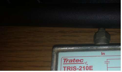

Hello Kábelmánia
Megint szeretnélek kicsit zavarni. Megnéztem a padláson és ott tap van a tap ága megy a tévéhez az out pedig le ami ismét el van osztva splitterrel ez egyik megy a tv-be másik a modembe. Érdemes lenne a tapot splitterre cserélni?

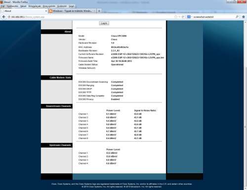

Új vagyok a forumon szeretném megkérdezni hogy ezek a jelszintek jók-e vagy már magasnak számitanak
Cisco EPC3208 EuroDocsis 3.0 2-PO
Downstream Channels
Power Level: Signal to Noise Ratio:
Channel 1: 9.1 dBmV 42.9 dB
Channel 2: 9.4 dBmV 43.2 dB
Channel 3: 10.0 dBmV 43.2 dB
Channel 4: 10.3 dBmV 43.2 dB
Channel 5: 10.3 dBmV 43.2 dB
Channel 6: 10.2 dBmV 43.2 dB
Channel 7: 10.0 dBmV 43.3 dB
Channel 8: 9.6 dBmV 43.2 dBUpstream Channels
Power Level:
Channel 1: 53.0 dBmV
Channel 2: 53.0 dBmV
Channel 3: 0.0 dBmV
Channel 4: 0.0 dBmVEsetleg ha valakinek lenne valami infoja a maradék Rubikomosoknak mikor lesznek elérhetők a digitális csomagok azt megköszönném!
