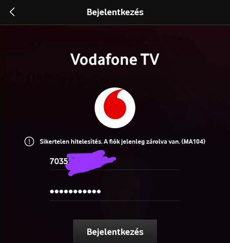

spider23
kavics #122476 üzenetére
Vodafone oldalra be tudok lépni minden további nélkül. Látom a TV internet telefon mobil előfizetéseket. Itt fizetem a számlákat stb. Viszont a tv.vodafone.hu már nem enged be különféle hibákat dob. Most pl ezt: (Nem sikerült az azonosítás. A fiók jelenleg zárolva van. (WA104)) vagy ezt: (Nem sikerült a bejelentkezés. Kérjük, próbáld meg később! (WA153))
Próbáltam a jelszó cserét, természetesen úgy sem megy. Nyílván így a telefonon sem működik a belépés...
Tróger egy szolgáltatás az biztos. -

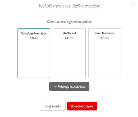

Üdv! Kis segítség kellene a hozzá értőktől. Van 2 előfizetés 2 különböző városban.
Az egyik Üzleti tv prémium amihez van egy CI+ mediacard és a másik TV HD plus amihez Kaon media box van.
Kérdésem az lenne hogy milyen megoldás van arra hogy telefonon tudjak tv-t nézni mint régen a Horizon TV ahogy ment a UPC-nél?!
Azt mintha olvastam volna hogy ez csak Vodafone Mediabox-al megy és a myvodafone oldalon van olyan hogy további médiaeszköz hozzáadása 0Ft/hó. Egy újabb készülék hozzáadása valóban nem kerül semmibe? Ami lényeg lenne hogy nekem a CI+ kartya feltétlen meg kellene hogy maradjon. -

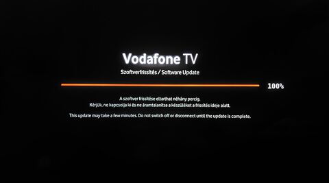

MiZo1990 #122442 üzenetére
Kicsit félve, hogy mit rontok el, végül rávettem magam: benyomva tartott Service gomb mellett helyeztem áram alá a Vodafone TV boxot.
Felesleges volt aggódni, mert simán lefutott a szoftverfrissítés, így azóta már ezen a boxon is a legújabb (9600-as) firmware dolgozik. És igazad volt: minden egyéni beállítás megmaradt rajta, semmit sem kellett újra beállítanom. Köszi, hogy ezt megírtad, mert enélkül inkább nem fogtam volna bele a forced update-be.

gduck #122416 üzenetére
Ez a manuális frissítés az oldalsó Service gomb benyomva tartása melletti áram alá helyezést jelenti?
Kérdés, a személyes beállításokból mit felejt el a box egy ilyen műveletnél. Gondolom, az előre beprogramozott felvételek megmaradnak, mivel azok a felhőben vannak nyilvántartva. De mi van pl. az egyéni csatornasorrenddel ill. az általam elrejtett csatornákkal? Azokat újra be kellene állítani? És még mit? -

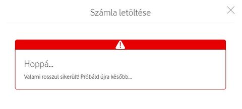

bostone
Alkalmazásban és a voda oldala szerint is minden számlám fizetve. Augusztusban még nem történt befizetés. Júniusban váltottam csomagot és hosszabbítottam hűséget.
Mi lehet a baj? -

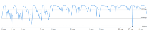

Telekom most húzza errefelé az optikát ami szeptembertől elérhető papíron. Azt veszem észre, hogy a voda 500-as netje kezd visszatérni a UPC szintű sávszélre, megszűntek az ilyen 150mbites 12 órás időablakok. Elképzelhető, hogy valamit mókoltak vele, mert a konkurencia itt van?
Ez csak egy példa, 2 éve nem volt ilyen ebben az időszakban, de néha még a fele se.2022.08.27 21:58:40 427.9 Mbps
2022.08.27 20:58:40 425.7 Mbps
2022.08.27 19:58:40 442.6 Mbps
2022.08.27 18:58:40 471.7 Mbps
2022.08.27 17:58:31 489.2 Mbps
2022.08.27 16:58:31 471.7 Mbps

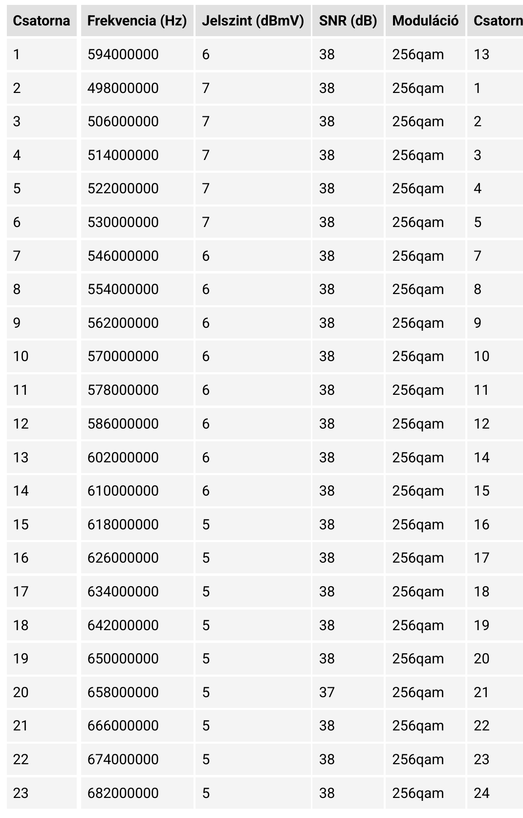

falabu88
kabelmania27 #122412 üzenetére
Igen, közben rákerestem a toldóra, mindjárt elugrok a Praktikerbe, ott elvileg van raktáron. A feltöltést sajna nem néztem, viszont talán még rosszabb is lett a csillapító kivétele után, úgyhogy visszaraktam. Még ennek a toldónak adok egy esélyt, ha nem jön be akkor marad a keddi technikus más ötletem nem nagyon van.
Még a modem és a tv közötti koax gyanús nekem, elég szar helyen jön át a szobába (ajtókeret felső sarkánál), és kicsit meg van törve. Viszont ha ez lenne a gond, akkor nem hiszem, hogy órákig jó lenne a kép..
Kérdés, a technikus újra húzza nekem a kábelt a modem és a tv között ha megkérem (akár kap egy kis lóvét zsebbe érte)?
kabelmania27
falabu88
kabelmania27 #122408 üzenetére
Köszi, a 6dB-s cuccot kivettem (a jelszint felment 11-13dBmV-re) holnap tesztelem, mert most épp pont jó az adás kb 1 órája.
A kábel el érne a tv-ig ami az elosztóba megy, de ugye ennek menetes a csatlakozója, nem olyan, mint az antenna kábel, ami a tv-be megy (ezzel lehet hatalmas marhaságot írok, de nem vagyok otthon a tv/koax kábelekben) F toldót hétfőn tudok venni, bár mióta itt lakok így ment a tv-be az antenna kábel, ezért futa miért mostanában van gond vele.
kabelmania27
falabu88 #122407 üzenetére
Ezek az értékek elfogadhatók.
Az antrinix feliratú osztót vedd ki, mert az üres kimenet problémát okozhat, ha nem ér el a tévé kábele az első osztóig akkor tegyél az osztó helyére egy F toldót, megpróbálhatod a kék színű osztó bemenetéről levenni a 6dB csillapítót hátha úgy megjavulnak a csatornák, az átkötés idejére áramtalanítsd a modemet. -
falabu88
kabelmania27 #122406 üzenetére
falabu88
kabelmania27 #122404 üzenetére
kabelmania27
falabu88 #122402 üzenetére
Ha megírod, hogy milyen osztóval van elosztva a koax kábel és van-e bekötve Fam/Attenuator feliratú csillapító meg tudjuk írni, hogy rendben van-e a bekötés.
Amennyiben megírod, hogy milyenek a modem jelszint értékek ki tudjuk számolni, hogy milyen a bejövő jelerősség. -
