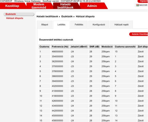

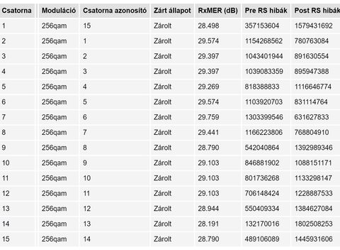

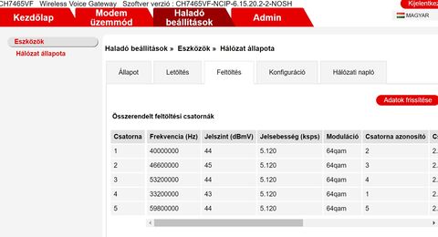

kabelmania27
Harbinger85 #123754 üzenetére
Igen, lefényképezheted az elosztót.
192.168.100.1 címen tudsz belépni a modem oldalára, eszköz aljára van írva a jelszó, elvileg haladó beállítások vagy docsis adatok menüpont után a hálózat állapotban láthatod az értékeket a letöltés és feltöltés fülön. -
Harbinger85
kabelmania27 #123752 üzenetére
Elírtam egy értékkel a letöltést. 500 Mbps körül van. Hol kell nézni a jelértéket? Már rég használtam, belépni betudok csak a felületen a fele dolgot nem tudom mi is, így nem is piszkáltam. Az elosztót megnézem, de nem értke hozzá. Lehet egy fotó róla többet mond?
kabelmania27
Harbinger85 #123750 üzenetére
Vezetékes kapcsolattal jobb lenne a feltöltés.
Ha megírod a modem jelszint értékeket meg tudjuk írni, hogy rendben vannak-e az értékek.
Üres kimenet problémát okozhat ezért érdemes lenne a hármas osztót kettesre cserélni.
A hármas osztónak mindhárom kimenete egyforma csillapítású vagy az egyik kisebb csillapítású? -

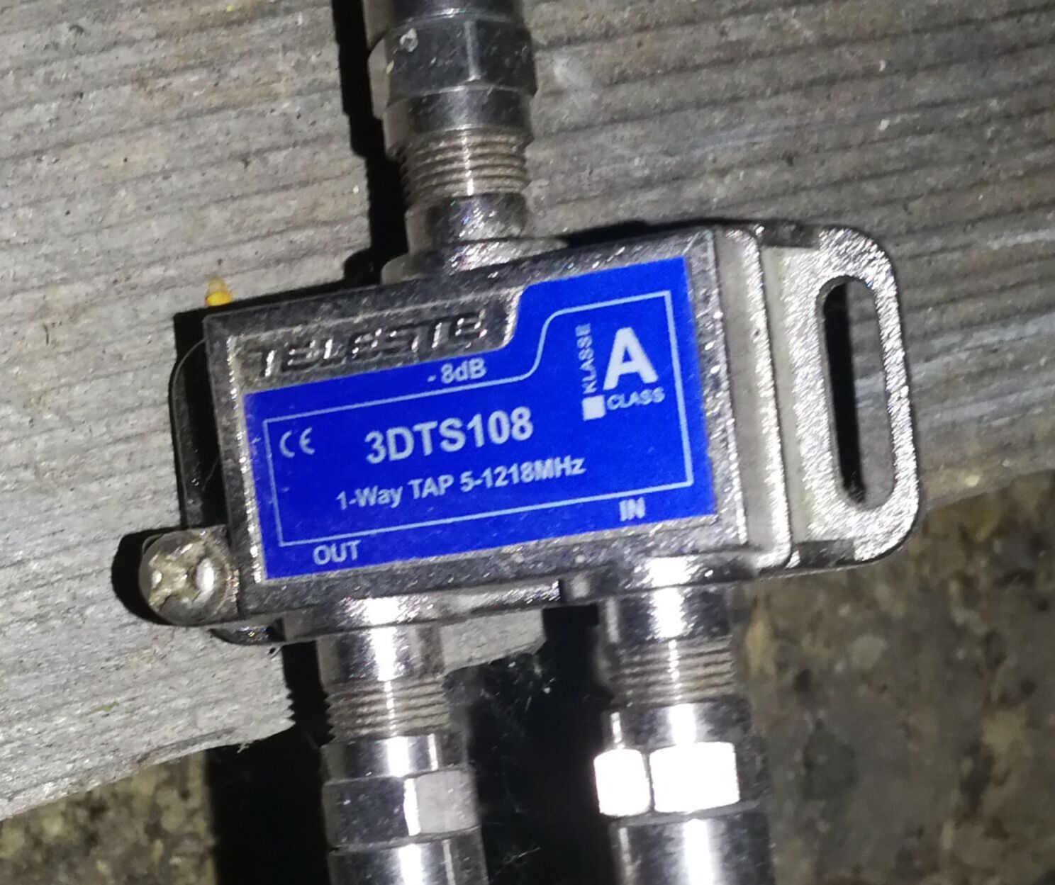

PH-User
Pár napja u126 hibaüzenet villog az egyik beltérin.
Ilyen osztó van fent, az oszlopról ebbe csatlakozik be először.Majd innen a -8dB megy tovább ahhoz a beltérihez amelyiknél a hiba jelen van.
A másik kimeneten van egy másik osztó amin egy beltéri egy kartyás TV és a modem/router van, ott nincs gond. Próbáltam a másik beltérit ráakasztani ahol a hiba van, azon is ugyanaz a hibaüzenet jelentkezik.
A fent említett osztó lehet a ludas? Vezeték nincs megrágva és a csatlakozók sem lazultak meg.Köszönöm.
