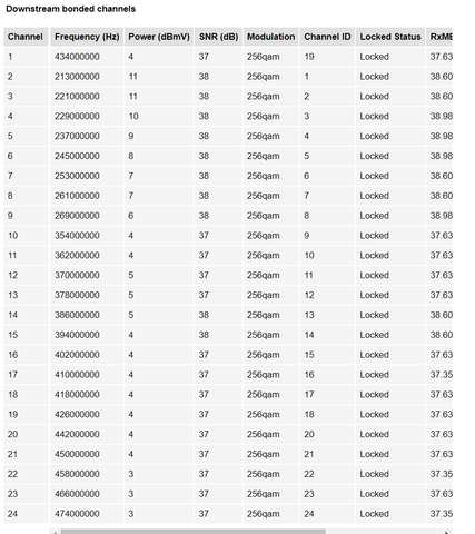

kabelmania27
Grave_444 #122856 üzenetére
Összefoglalóban linkelt programmal keressél szabad csatornát mert a manuális csatornakiválasztás jobb mint az auto, illetve a két hálózat nevét nevezd át, mert ha más néven vannak stabilabb az átvitel.
Ha VPN-t szeretnél használni érdemes a modemet átállítani modem üzemmódba és jófajta saját routert használni, mert saját eszköz több beállítási lehetőséggel rendelkezik.
Ha megírod, hogy milyenek a modem jelszint értékek meg tudjuk írni, hogy rendben vannak-e az értékek. Amennyiben megírod, hogy milyen osztóval van elosztva a koax és van-e bekötve Fam/Attenuator feliratú csillapító ki tudjuk számolni, hogy milyen a bejövő jelerősség.
Ha nem találod a modem oldalán a modem üzemmódot 1270-es számon vagy my vodafone oldalon kapcsold ki az ipv6-ot. -

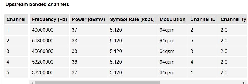

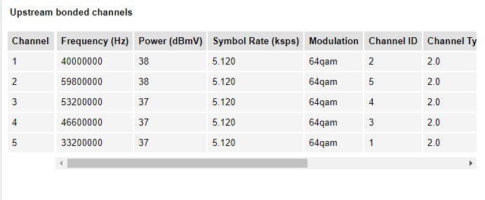

kabelmania27
the_blu36 #122854 üzenetére
Ezek az értékek rendben vannak.
Ha megírod, hogy milyen osztóval van elosztva a koax és van-e bekötve Fam/Attenuator feliratú csillapító ki tudjuk számolni, hogy milyen a bejövő jelerősség.
Vezeték nélküli kapcsolatot a szolgáltatók nem garantálják, a modem oldalán próbáld meg az auto csatornakiválasztás helyett manuálisan egy adott csatornára állítani, ehhez az összefoglalóban linkelt programmal tudsz keresni szabad csatornát. Érdemes a 2,4ghz és az 5ghz-es hálózatokat átnevezni, mert ha nincs egyezés lehet stabilabb lesz az átvitel. -
the_blu36
Hali!
Kb. pár hete elkezdett szórakozni az amúgy full stabil net (le 500mbps, fel 0.04mbps - igen, 4 század, 10-15% packet loss ping /t-vel). Múlt héten szerelő kijön, pár apró diagnosztika, látja, hogy már valamit szöszöltek náluk (távgyógyítás), dolga nem lesz, speedtest is hasít, de azért ránéz. krimpelt stb., oké volt a dolog. Most újra előjött ez a kehesség 1-2 napja, általában az esti órákban (nappal home office, feltűnne a dolog). WTF lehet ez? A jelszinteket bedobom képként alant. Ezek a jelszintek mennyire okék? Összefoglaló szerint elvileg rendben. Upstreamnél a legalsónál van 12 db T3 timeout-om, de ennyi.
Köszi!
Edit: ahogy elküldtem, megjavult, fel 22 mbps wifin (2 szobával arrébb a modemtől). Kizárt, hogy vezetékhiba legyen, az nem produkál ilyet.

ztibor
cocka #122807 üzenetére
Tegnap volt újra a technikus, a kb 1,5 hónapja cserélt fekete modemet kicserélte egy ugyanolyanra biztos ami biztos alapon.
Mondjuk azóta nem indult újra, viszont 2x ugyanúgy elment a net több percre, wifin és kábelen is, tehát pont mintha újraindult volna, annyi különbséggel hogy most nem villogtak a ledek.
Szóval jobb nem lett, max rosszabb, mivel eddig legalább láttam ha szarban van a haza és toltam egy mobilnetet ha sürgős volt, most nem veszem észre csak 1perc után ha megáll az élet a poker asztalnál... -
