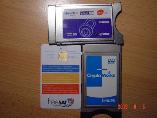

Kb. 2 hónapja DirektKártya+ - om van modullal ( modulokkal ) egy Samsung UE60ES6300 - TV - ben és egy Samsung UA40EH5300 - ben
( Plusz a Direct HD csomag is mindkét kártyán ).Szerintem sok olcsó ( és nem olcsó ) beltéri elbújat a minösége melett,amit ez ( ek ) a TV - k visszaadnak

UPC Direct + műholdas előfizetésem van 3 beltérivel amiből 1 megy plazma tévére és olyan kérdésem lenne, hogy (házfelújítás miatt a beltériket időnként váltogatom nehogy a UPC valamelyiket letiltsa) a plazmán a legutóbbi bekötés miatt-e de néhány csatorna: m1, m2, TV2, RTLKLUB stb nem megy teljes képernyőn, azaz alul felül fekete csík látható, és miként lehetne ezt megszüntetni?
Korábban teljes képernyőn ment mind + most még a képek is pixelesek
Köszönöm előre is! -

Hasonló az én problémám is. Tudsz segíteni?
Ami van:
UPC Direct előfizetés 2008 óta
AlphaCrypt CAM dekóder modul
Samsung SMART 32" LED TV
Sehogysem tudom összehangolni a rendszert. Mi lehet az oka?
Illetve, ha megírnád lépésről lépésre, hogy mit kell tennem.
Köszi előre is. TF

Sziasztok! Nálam már 2 hete hasít a UPC, viszont van egy gondom vele.
1 humax hd beltéri van a nappaliban és az én szobámban 1 samsung es6300-as TV CAM modullal.
A beltéri azt írja mind2 szoba kábelén, hogy 85% a jelerősség, 100% a jelminőség, viszont a sami TV szerint 30% a jelerősség és a 12015-ös H transzponderen levő adókon (elsősorban HD-knál) ugrál a bithibaarány 21-60 között.
Most akkor a beltéri egységnek higgyek, vagy a Samsung TV-nek? Mert minőségromlást nem vettem észre, csak nagyon nagy hivarban megy el a jel teljesen. -

zsola32
sziasztok
beszéltem mostanában a szerelőmmel, Ő segítene nekem hogy a UPC kártyámat be lehessen tenni egy általam vásárolt készülékbe,
(régebben írtam, hogy szeretnék felvenni néha-néha egy műsort,
a dualos vevő megvan a tányérnál, és be is jön mindkét kábel)a szerelő azt is mondta, hogy nem fog segíteni beállítani a transponder kódokat. (remélem jól írtam)
nagy meló ezt megcsinálni, illetve található hozzá valahol valamilyen segítség?momentán egy optibox spider a kiszemelt, ennél több pénzt nem szeretnék áldozni a dologra.
esetleg van javaslatotok más boxra, vagy nem nagyon nyúlok vele félre?köszi

UPC leszokta cserélni a régi készülékeit az újabbakra ingyen? pl ha bemegyek hozzájuk és megmondom nekik , hogy valami újabbat adjanak a régi helyett?
UPC csávó aki szerelte be azt mondta, hogy más készülékbe nem működik a kártyájuk mert, hogy ehhez van társítva amit adtak, fel is hívta a központot, hogy aktiválják vagy hogy is van ez?
Először sztem veszek egy ilyet [link] aztán ha ezzel is a jelerősség 70% , jelminőség 72% vagy 77% vagy 90% - ra ugrál, akkor állítok a tányéron.
