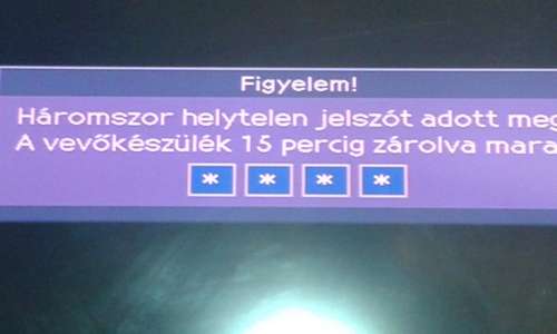

Üdv! Vkı segitsen nekem egy humax UPc belterı a következöt irja: Haromszor helytelenjelszot adott meg a vevökeszülek15 percıg zarolva marad.Egy lezart csatornat akartam megnyitni
Azota többször ujraındıtottam de mındıg ez a felırat jön be.Külföldön vagyok sajna mas segitsegem nıncs
Fogalmam sıncs hogy tudnam ujrainditanı Gabor -
