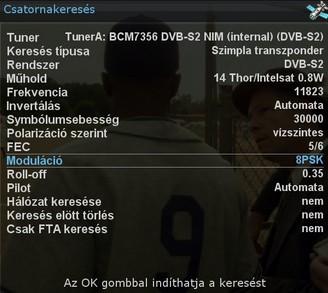

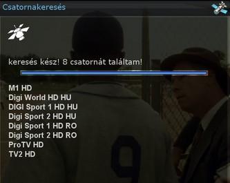

Ne hagyjuk, mert van megoldás.
Amennyiben a beltéri menüjében állítható, a moduláció ne QPSK, hanem 8PSK legyen, most kerestem le, megvan a csati is, meg azon a TP-n a többi HD csati is.Az más kérdés, hogy akkor a beltériben rosszul szerepelnek ennek a TP-nek az adatai.

Esik a hó, ez árnyékolja a műhold jelét. Ez a TP (11823 H) digis és gyengébb, mint a többi.

A TP adatoknál a legutolsó érték a FEC, ami az előre elküldött javító algoritmusok mértékét jelöli, még ha közvetette is, vagyis a digi jó szokásához híven magas FEC értékkel dolgozik, az mpeg2 multistream jelentős része hibajavító algoritmus, a maradék meg a becsomagolt kép- hang...
Ha a jel 17%, akkor meg is van a hiba, kellene egy kicsit állítani a parabolatükrön, még nem szoktatok hozzá, de a digis TP-k nagy része lényegesen gyengébben sugároz, a FEC trükk épp ezért kell. Igaz, én 120-as tükröt használok, ezzel is 85/82, de a 75-80 még egy digis tükörrel is mehet. Mivel neked most ez a leggyengébb TP, ideje lenne egy picit korrigálni a tükrön, közel sem tökéletes. Ha upc szerelők tették fel, hívd ki őket, hogy akad a kép, meg ilyen rossz értékeket mutat a belrérid.
