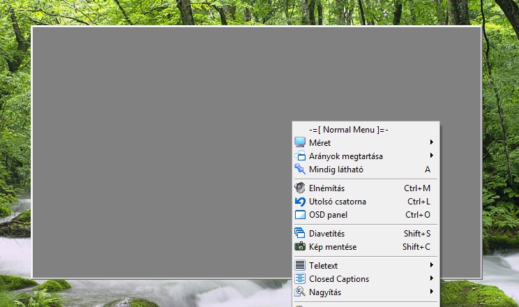

Hali!
Chris TV Lite-ot használok, a bal felső sarokban lévő zöld feliratokat ki lehet valahogy kapcsolni. sehol sem találom...
