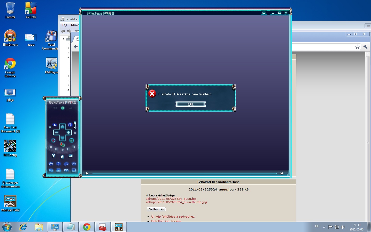

Ennek a problémának nem sok köze van a PVR2-höz. Egyik sem fog menni, amíg nincs driver telepítve.

Másik gépben és/vagy másik OS alatt sem ártana megnézni. Egyébkétn a sima DTV2000 H hivatalosan nem támogatott W7 alatt, bár ettől még működhet. (A TV2000XP RM sem támogatott, ettől még megy, legalábbis 32 biten.)
Még egy dolgot kipróbálhatsz. Mikor indítod a gépet, nyomd meg az F8-at, és a W7 indítómenüjében tiltsd le az aláírásellenőrzést. Lehet csak azért nem tölti be a drivert, mert nincs WHQL minősítve.

Üdv újra én...
Agyatlan mókolásomnak köszönhetően sikerűlt 1-2 dolgot változtatni a tunerkártyámmal illetően. Most már fent van a PVR2 el is indúl de az adás helyett azt írja ki egy üziben hogy "Elérhető BDA eszköz nem található."
Meglepő, de már nem mulatságos.
Néztem az eszközkezelőt és ott nem találtam. Kérem valaki segítsen...
OP rendszer win 7
winfast dtv2000h tunerSegítségeteket előre is köszönöm

Sziasztok! Nagyon szépen köszönöm a segítségeteket! Megtörtént a csoda (eddig).Havernak egy kicsit több köze van ezekhez a gépekhez, mint nekem. Megtalálta azt a mappát a neten ami tartalmazza azt az illesztést amely kell ahhoz, hogy felismerje az eszköz kezelő(jól el volt dugva). Ha bárkinek ilyen eszközkezelős hibával bajlódik dobjon 1 e-mailt és a válasszal küldöm is azt a kemény 800kb- finomságot. karak22@freemail.hu
