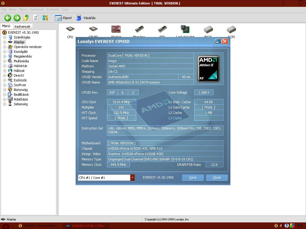

Itt egy everest-es cpuid:
everestViszont lenne megint 1-2 kérdésem a változatosság kedvéért

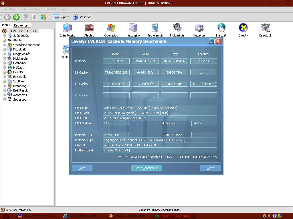

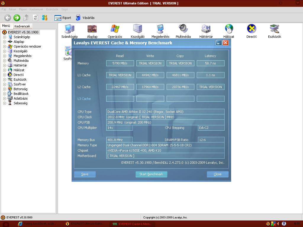

Na csináltam két képet, mind a két esetről.
Alapfrekvencián, meg a memória dolgait is hagytam auto-n.Az érdekesség, hogy gépindításkor az egy darab 2 gigásat is 533ra tette auto-n, tehát ezt kézzel tettem fel 800mhz-re.
És csak a két gigás, 800mhz-en:
Remélem jól tettem fel őket
