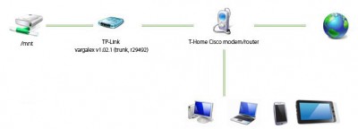

Akkor közelítsük meg a dolgot másik oldalról.
Ha switch-be rakom a tplinket, mennyire sérülékeny a külvilág felől?
Mivel azt írtad, hogy switch üzemmódban nem működik a tplink tűzfala, akkor az azt jelenti, hogy a világból látható a samba/dlna megosztás is?(bocsi az ostoba kérdésekért)

Hi!
A Cisco, illetve a "külvilág" a TP-Link számára WAN kapcsolat. Így
- a LuCI HTTPS-en érhető el (443-as port)
- ssh a 2222-es porton érhető el
- ftp a 2221-es porton érhető el
- minidlna nem elérhető
- samba nem elérhetőUtóbbi 2-höz nyilván nyitni kell az 1043ND tűzfalán a szükséges portokat.

Ez egyszerűen nem igaz!
Frissítettem a tplinket (sysupdate 1.1.4.), mindent szépen beállítottam, minden működik benne, viszont cisco és a külvilág felől semmilyen formában nem lehet elérni a tplinket és a vinyót! Nincs Luci, nincs ssh, nincs ftp, nincs dlna, nincs fájlmegosztás. -

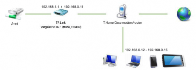

Sajnos kellett a reset
Többször is. Lépten-nyomon belefagyott a saját sz*rába az openwrt.
De végre sikerült, úgy ahogy működésre bírnom. Persze a régebben három részre osztott vinyóból (a firmware install készítette három partíció - extroot version) csak két partíciót hajlandó használni (swap és mnt, extroot nem), de sebaj.
A következő a felállás:A szépséghibája a dolognak, hogy az itthoni hálózatról, de "távolról" sem tudok hozzáférni semmihez ami a tiplink-en és mögötte van. Se Luci, se SSH, se FTP, semmi!
Ha a laptopot rádugom a tplink-re (kap egy 192.168.1.212 ip címet) és akkor minden megy.
A cisco-n már szinte minden portot forwardoltam, dmz-be tettem a teljes tplinket (192.168.0.11), de semmi.Nem létezik, hogy ez a sz*r csak akkor működik ha switch-be van rakva.
Azt nagyon nem szeretném, mert akkor nem védi semmi a tplinket.

suste
Gondolom switch módba is te állítottad, vagyis ua visszafelé
Nem kell factory reset. Kérdés hogy mennyire másztál bele switch-elésbe, vagy pl. a wan portot átraktad-e lan-ra. Ha nem, akkor átdugod a wan-ba a cisco-tól jövő kábelt, és beállítod a Luci/Hálózat/Interfész/wan-t (DHCP), a Luci/Hálózat/Interfész/lan-nál (STATIKUS!) meg beállítod, hogy ne egyezzen a cím (pl ha cisco 192.168.0.1, akkor a tplink 192.168.1.1).
Ott lehet egy kis kavar, ha a cisco is 192.168.1.1, mert a tplink-ben az usb-s megosztás is erre a címre van téve......szóval akkor ha lehetséges, akkor a cisco-ban kell váltani 192.168.2.1.-re......ezt majd Alex elmondja jobban szerintem.
Ha meg van a WAN és a LAN beállítás akkor már csak a forwardok kellenek. A vinyóhoz nem kell hozzányúlni! -

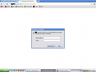

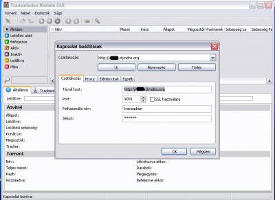

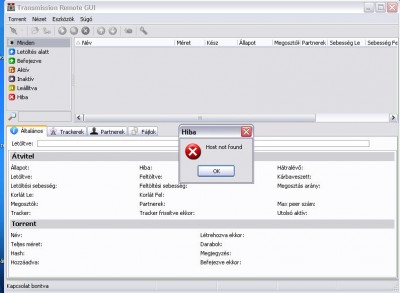

klrt
Segítsetek! Transmission remote-gui nem csatlakozik a dyndns-es címemmel. Viszont, ha az aktuális ip címmel próbálom akkor igen. A webes felület jön a dyndnsel is.
A transmission remote gui 4.0.3
köszi! -

Az IP átállításhoz nincs köze a dolognak. A tűzfalban valóban vannak olyan szabályok, amik a 192.168.1.1 IP-re vonatkoznak, de mivel nálad switch-ként üzemel, így a tűzfal hatástalan (az a WAN-LAN forgalomra vonatkozik). A transmission webes felület megnyitása pedig az 1.02.1 verzióban még valóban így volt (azaz be volt égetve a 192.168.1.1 IP cím).
Syl
vargalex #31906 üzenetére
Nem tudom annak van-e jelentősége, hogy bár a telepítő a 192.168.1.1 ip címet lövi be, én a switch-re állításkor (a t-home router mögé kötve) a 192.168.0.11 ip címet adtam neki. Erre a címre forwaldolom a megfelelő porokat a t-home routerben.
Mindeközben a luci-ban több helyen látom az alap fw címet (pl. a tűzfal beállításánál, a transmission fülön az "open web interface" is az alap címet akarja nyitni. -

Ma újra hadrendbe állítottam a tp-link-et (vargalex v1.02.1 (trunk, r29492)). Először visszaállítás, majd vinyó partícionálás a firmware eszközével. Utána, mivel egy t-home cisco router mögé került, a routerből switch-et csináltam. FTP jelszó, miniDlna, transmission beállítva, megy minden mint a kisangyal!
Egy gondom van:
Ha FTP-n belépek, függetlenül hogy belső hálózatról, vagy "kívülről" (pl. táblagépről mobilneten át), a teljes root mappát hozza be. Azt meg lehet oldani, hogy az FTP rögtön az /mnt mappába juttasson? Persze nem kliens oldali megoldást keresek, hanem valami Luci babrálást.
