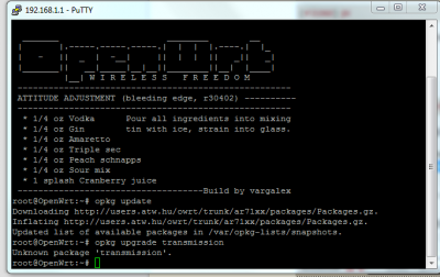

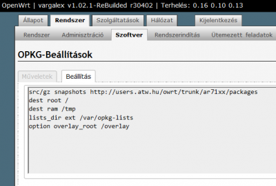

Hogy lehet frissíteni a Transmission 2.61- re vargalex 1.02.1 van fent.
