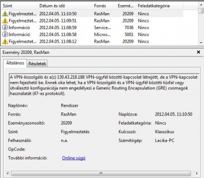

Hi!
Milyen redirect-et hoztál létre? A GRE (47) protokollt kell elvileg továbbítani. A hozzá tartozó config elvileg így néz ki:
config 'redirect'
option '_name' 'teszt'
option 'src' 'wan'
option 'proto' 'GRE'
option 'dest_ip' '192.168.1.x'
option 'target' 'DNAT'
option 'dest' 'lan'GRE helyett írhatsz akár 47-et is.
Soha nem próbáltam, így előfordulhat, hogy kell hozzá a kmod-gre csomag is, bár a tűzfal nélküle is megeszi.
Illetve, ha jól sejtem még a 1723-as TCP portot is forwardolni kell. -

vargalex
huliganboy #25171 üzenetére
Hi!
Az általad adott képen pedig különböző port szerepel. Illetve azt is írtad, hogy most ugyan az a szabály mindkét helyen 12000-es porttal működik.
VPN külön telepítendő.

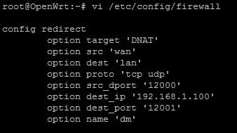

huliganboy
vargalex
huliganboy #25167 üzenetére
Biztos, hogy a 192.168.1.100-as gép 12001-es portjára akartad forwardolni a 12000-es portra érkező kéréseket?

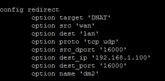

huliganboy
Érdekes módon a 16000 port ugyan ezekkel a beállításokkal meg nyitva van....
Átírtam azt a szabályt 12000 portra és lőőn nyitva lett a 12000 port... NEMÉRTEM -
huliganboy
Tűzfalnál nyitnék port vargalex féle openwrt n de valamiért nem akarja az igazságot
Megköszönném ha valaki segítene!
