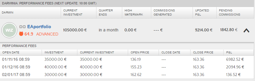

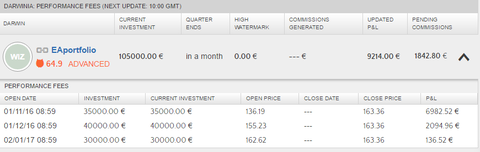

Nekem elmúlt hónapokban Darwinex jött be, mt4 robotozásra. (FCA)
Ami érdekes: A számlát "meg lehet osztani", ha megosztod, akkor aki akarja, az másolhatja a kötéseket. Ezért semmi jutalék nem jár, viszont azt ígérik, hogy havi szinten 1.5m €-t befektetnek a top 40 megosztott számlára, 6 hónapra, és a nyereség 20%-át kifizetik.
Szépen és jól hangzik, de belegondolva kicsit soknak tűnik nekem, hogy elvi max 27m €-t betoljanak random, ismeretlen embereknek kezelni.
Szerintetek?
(persze nem olvastam el pontosan a feltételeket, főleg nem az apróbetűt) -

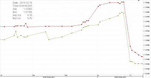

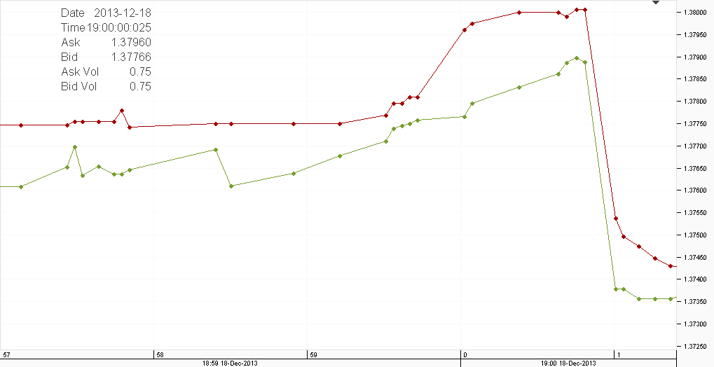

Nyiss egy dukas demoszámlát, és nézd meg historikus tickcharton, 10-15 pip spread még ha nem is gyakori, de előfordul 1-1 nagyobb hírnél.
Buktam már eurusd-n 80 pipet úgy, hogy 20 pipnél volt az SL (és a pozim is erre volt méretezve), csak éppen egyik ticken benyitottam, és a következő tick 80 pippel odébb volt.
Így elég emlékezetes ez nekem, de itt a tick chart, ahol látni hogy előtte is 15 pip spread volt. Én voltam a hülye, hogy akkoriban még nem korlátoztam a robotot, hogy ekkora spread nyúlásnál ne kössön. (bár ennek köszönhetem, hogy volt 100 pip nyerő is, számlához mérten óriás pozival, aztán hosszútávon csúnya bukó lett az egész)

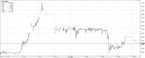

Én Dukascopytól ezt kaptam:
"Due to the high volatility and low liquidity on USD/RUB currency pair there is a risk of significant price gaps, which may cause negative equity on client accounts. Because of that Dukascopy Bank is forced to implement a maximum leverage for USD/RUB exposures of 1:10 as of 17 December 2014 at 13:00 GMT.Clients trading USD/RUB are invited to estimate margin usage at the moment the maximum leverage on USD/RUB will be reduced and adjust their exposure accordingly if needed before leverage cut time.
Attention: Beware that independently of the current leverage reduction Dukascopy Bank may take additional measures including full stop of USD/RUB trading and closure of all opened positions without warning."
