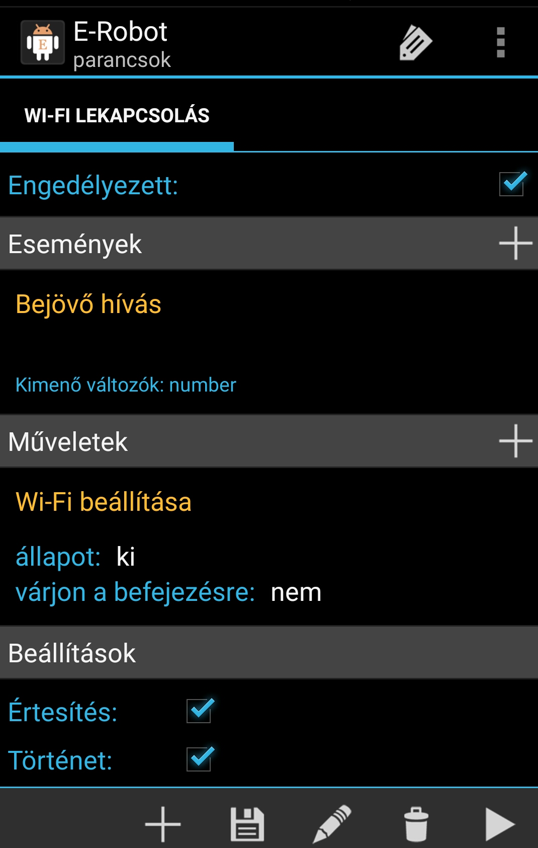

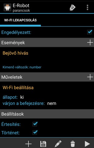

Mármint az Event-nél és a State-nél találhatóakra gondolsz? Az előbbi csak egy esemény, aminek a bekövetkeztével lefut egyszer a Task, az utóbbi meg egy folyamatos állapot. Bár ezt így még nem teszteltem, de ha a State-nél levőből kiveszed az Event Behaviour (ami miatt eseményként viselkedne) mögül a pipát, akkor szerintem addig ismételgeti a Task-ot, amíg az elkapott értesítést ki nem söpröd. Ilyenkor nem is tudsz választani Action Type-ot.
Ha bent hagyod a pipát, akkor szerintem a kettő ugyanaz.
Itt.
Bozek

A másik megoldás, ha már annyira Tasker-rel akarja valaki megoldani, az AutoNotification plugin, amivel meg figyelheted, hogy mikor tűnt el az értesítés és akkor állítja le.
Ezt pontosan hogy kell megcsinálni? Van E-robotom és AutoNotification pluginem telepítve. A robot értesítésnek addig kellene mennie, amíg el nem tűnik az adott értesítés az értesítési sávból.
Van az Autonotification Intercept-nél olyan, hogy Action Type, ott kell kiválasztani, hogy Cancelled.
