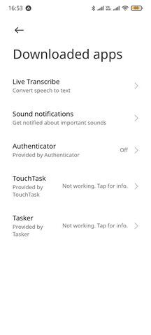

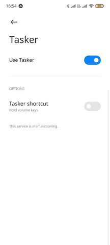

Az Accessibility véletlenszerűen azt írja hogy a Tasker - Not working. (Néha viszont órákig hiba nélkül megy.)
ha a részleteket megnézem akkor
This service is malfunctioning.
Ugyan ez a probléma a TouchTask pluginnel is. Random hol megy hol nem az Accessibility-ben.
Az sokkal sulyosabb probléma amit most figyeltem meg hogy pár app indulását nem érzékeli, a Tasker.
A Profils ban kiválasztott app elindul de a Tasker nem inditja az a profilban az Enter Task- hoz rendelt Taskot.
Lehet ez összefügg az Accessibility-vel...Config:
Poco F2 Pro - Android 11. Xiaomi.eu 12.2.3Stable
Az összes Permission megadva, Battery saver kikapcsolva, Device admin megadva, Root megadva, folyamatosan benn van a memoriában.Mi lehet a baj?
Köszönöm előre is.
