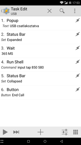

Megpróbáltam a Taskert életre lehelni, de úgy néz ki, hogy már a 4. pontnál is hiba van,
A Run Shell-->comand input tap résznél, ha lefut, már ott hibát jelez. Nem jó az eredetileg beírt 850 580 sem.
Ha jól gondolom, ez a készülék ablakméretét hivatott lenne megadni. Az enyém 1920 1080 pixel. Ha ezeket írom be, akkor is hibával fut le!
Tidzsi1953
Feltöltöm az eredeti megoldás képét. Én annak alapján próbáltam egy működő megoldást összehozni, nagyon kevés Tasker tudással. Az első 5 pontot megfejtettem, az utolsó pont kifogott rajtam.
Az is lehet, hogy nem is működött volna, sajnos kipróbálni sem tudtam.
A hitelességhez hozzátartozik, hogy írtam neki is, már nincs meg a profilja.
Tőle kaptam a következő információt:"HA USB csatlakozás történik ami nem töltés, azaz PC van csatolva, AKKOR a Tasker húzza le az értesítéseket és kattintson a PC csatlakozás értesítésén belül arra, hogy MTP legyen a csatlakozás és ne "csak töltés". Majd húzza fel.
+ feltétel, ha képernyő ki van kapcsolva, akkor kapcsoljon be tegye meg ugyanezt majd kapcsolja ki a kijelzőt.Mivel ezt a Tasker csinálja, ezért ez egy tized másodperc alatt meg is történik, szinte észre sem veszed.
A kattintás tényleges "kattintással" volt beállítva, tehát be kellett írni konkrétan melyik pixelt üsse le (x és y), de mivel az MTP értesítés mindig legfelül volt nálam ezért ezzel se volt gond
Feltételnek pedig az USB csatlakozást adtam meg."
Sajnos nincs meg a megoldás a problémára. Ebben várnám továbbra is a segítségeteket.

Az első öt pontot már megcsináltam a reményeim szerint.
A 6. pontnál, ami az utolsó volt, elakadtam.Ez a következő volt: Button --> End Call
If
%__________~__________Itt nem tudom, mit kellene beírnom. Az aláhúzott rész kitöltésében.
Vagyis a feltételeknél.
Az utolsó, leírt résznél, egy piros figyelmeztetés keletkezik, emiatt érvénytelen is lesz az egész.
Ebben kérnék segítséget. Az sem lenne baj, ha az egész feladat megoldása le lenne írva, az lenne az igazi nagy segítség.

#6769
6-os pont nem megy csak?
ha igen akkor Task > input > button
majd ott a listában kiválasztod az end call-t. -

Hello!
Ha belinkeled a forumot, amelyen olvastad, lehet többet tudnánk segíteni. -
Tidzsi1953
Ma találtam erre az oldalra, szerencsémre.
Egy Xiaomi Redmi Note 4 Global telefonom van, ehhez kellene létrehozni egy Taskot. Minden USB csatlakoztatáskor MTP helyett töltésre áll át. Ezt szeretném automatikussá tetetni, hogy mindig az MTP legyen az alapértelmezett. Egy fórumon találtam valamiféle megoldást, de sajnos nem sikerült kiviteleznem.
Amennyiben egy komplett megoldás lenne, az lenne a legjobb.
A neten talált megoldásnak az utolsó pontját bemásolnám, mert ez a pont kifogott rajtam, nem tudom, pontosan mit kell beírni."6. Button
Button End CallFeltételnek pedig az USB csatlakozást adtam meg."
Lehet, hogy ez a megoldás is működne, de sajnos nem tudom befejezni.
Köszönettel!

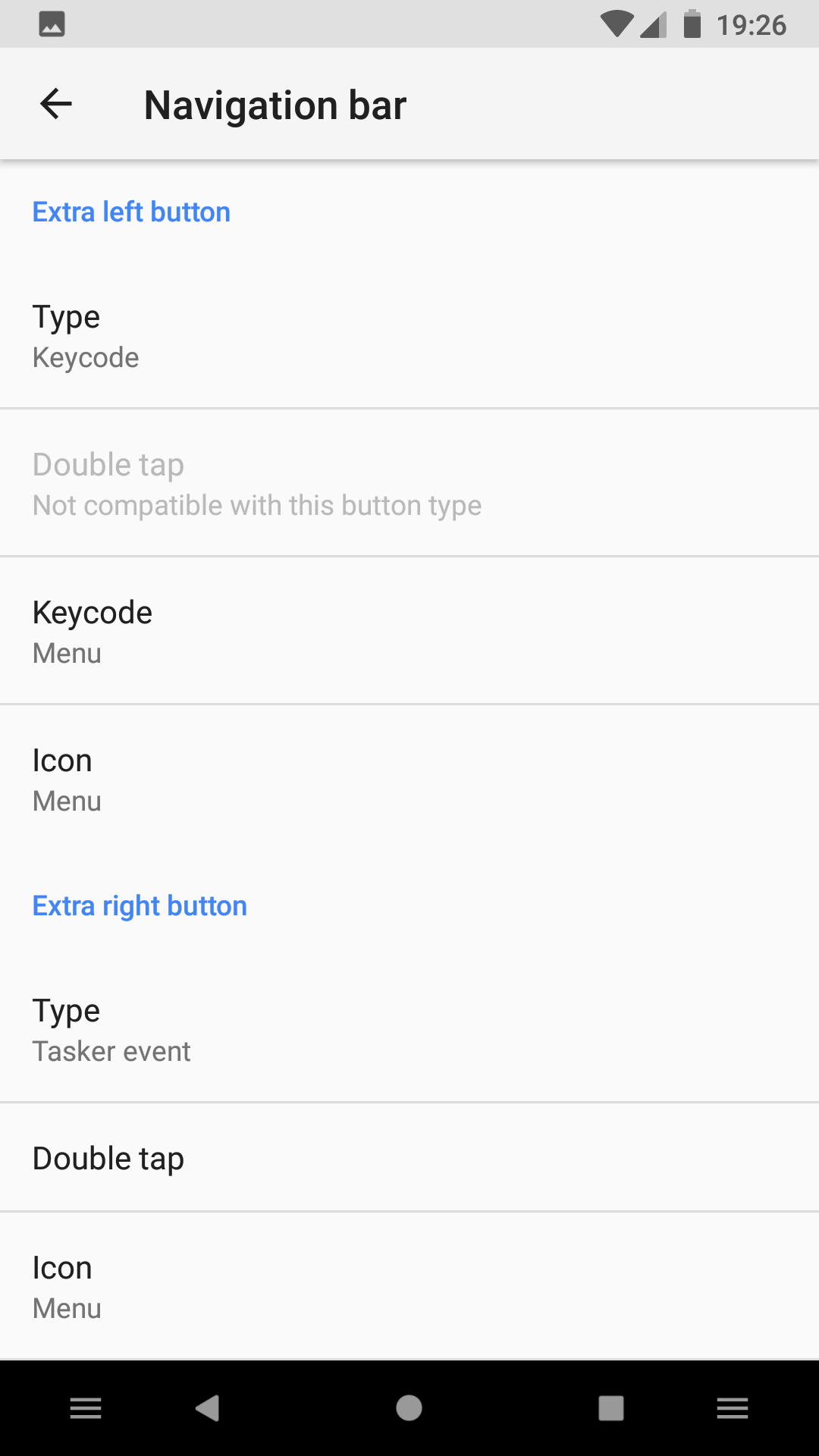

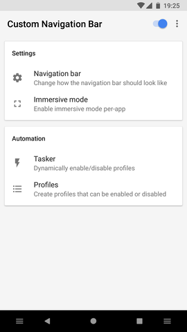

aprokaroka87
#6756
Köszönöm a fáradozását mindenkinek. Bal oldalt működik.

Nincs olyan opció.
aprokaroka87
forintuser
#6753
Az a button csak azt a funkciót látja el?
Nincs olyan pl hogy dupla vagy hosszú érintés? -

Milyen telefon, milyen Android? Nekem működik, igaz, nálam Oreo fut már a kezdetektől, azzal jött ki az XZ1 Compact.

Tasker-t csak a pluginon keresztül támogatja?
Nincs pl ilyen hogy shortcast választás lehetőség? -

A billentyűzet váltó egyébként ott van Keyboard Switcher néven az alkalmazásban, nem kell hozzá külön Tasker. Vagy nem az kell?
Bozek
forintuser
#6740
Tasker-en belül hozzáadsz egy profilt, ott kiválasztod az Event - Plugins - Custom Navigation Bar-t és megírod hozzá a Task-ot. Az ingyenes alkalmazás nem támogatja, úgyhogy nem tudom tesztelni, 700 Ft-ot meg nem adok ki valamiért, amire nincs szükségem. Ha még nem IAP lenne, akkor más lenne a helyzet, de itt még visszatérítést se egyszerű kérni. Amúgy szerintem működnie kell így.
