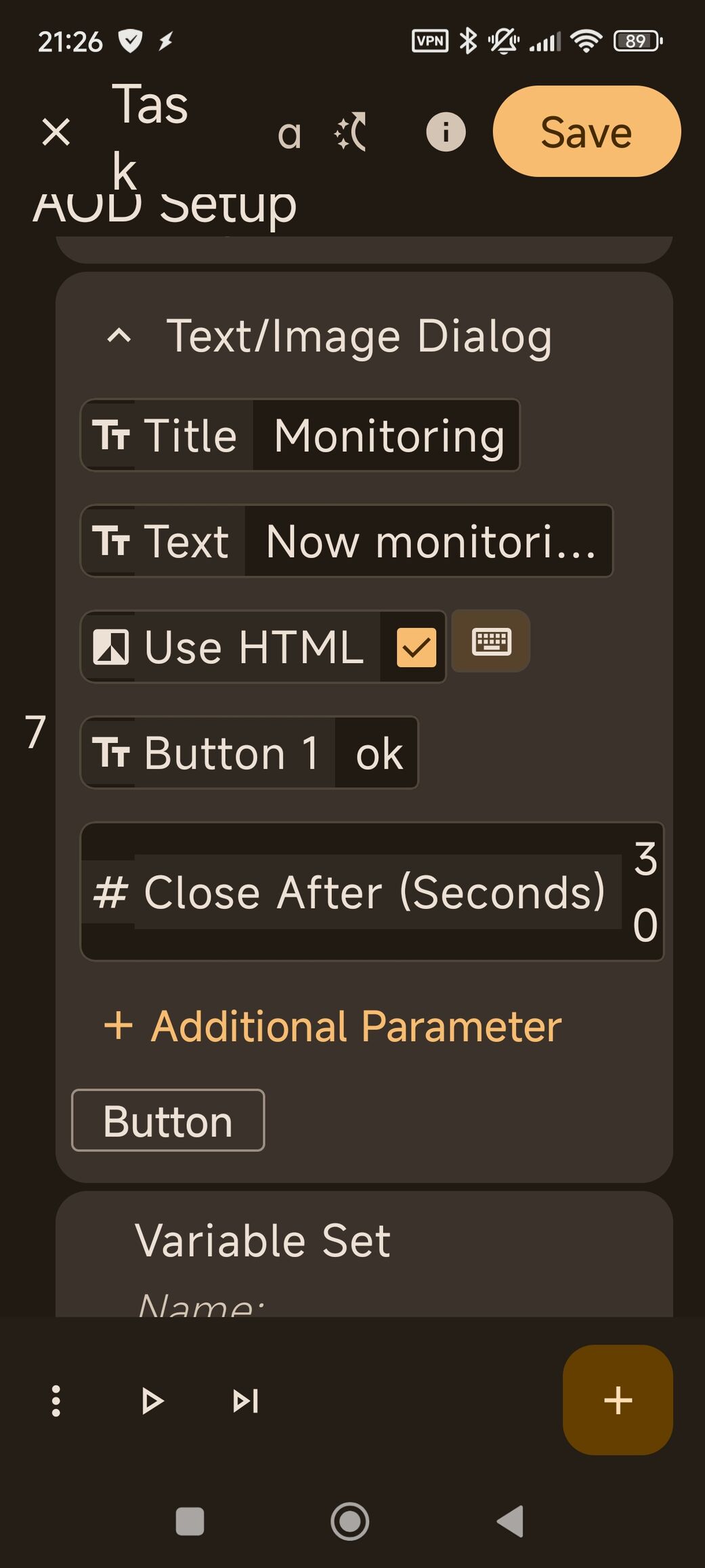

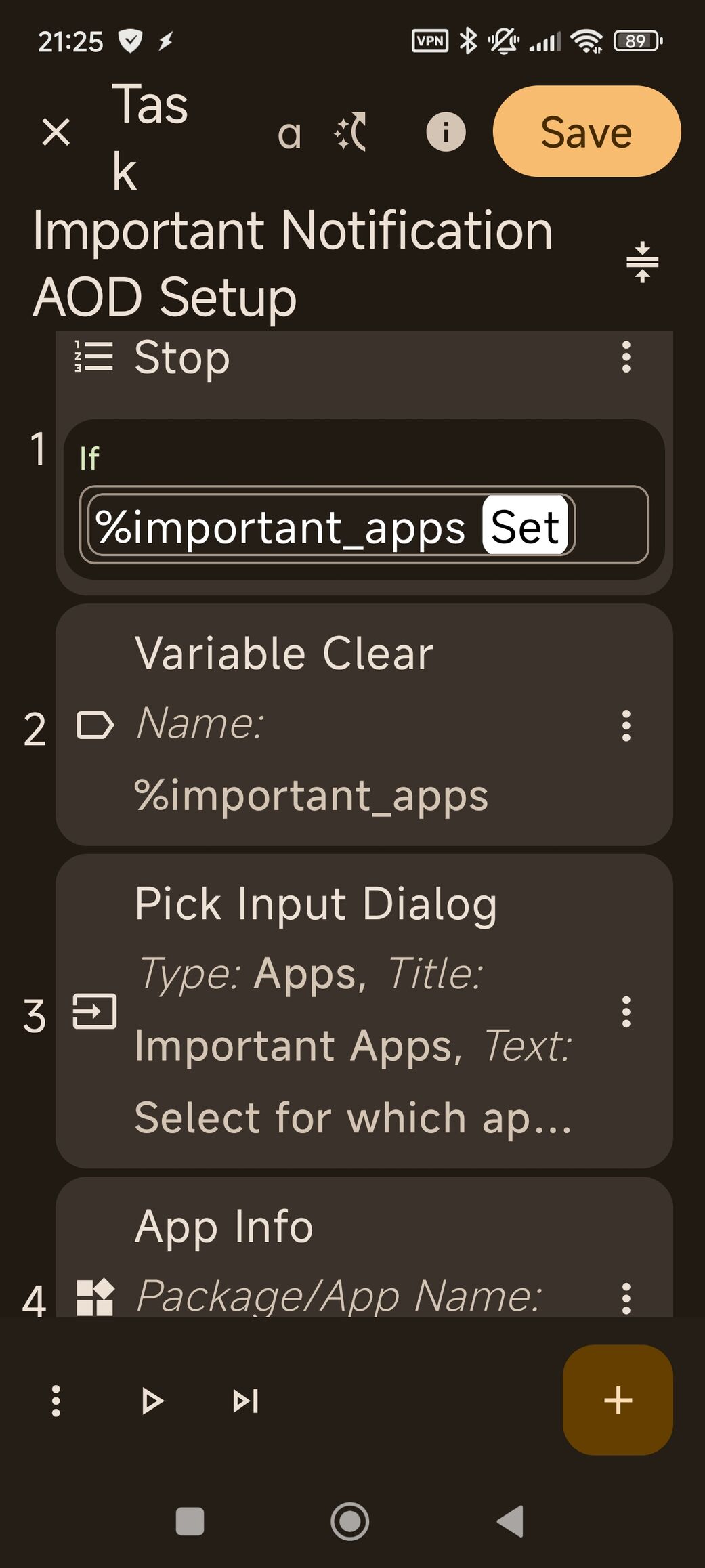

Sokáig én se használtam a Tasker-t, mert nem igazán volt szükségem rá. De most, hogy le kellett cserélnem a Sony-t, Xiaomi-ra váltottam. Ezen meg nincs értesítési LED, szóval nem látom, ha jött valami.
Viszont van megoldás: ha értesítés jön, akkor a Tasker átállítja az AoD-t. Neten találtam is rá megoldást, de az a doze_always_on-t állítja, ami csak ki- és bekapcsolja az AoD funkciót. Az meg nem jó, mert általában Okos módban használtam, szóval ha ki volt kapcsolva, akkor mindig be kellett kapcsolnom a kijelzőt, hogy lássam az időt. Viszont az aod_show_style már a módot váltja, a Mindig a 2-es, az Okos meg a 3-as érték (a koppintásos a 0, az időzített meg az 1, ha kellene valakinek), szóval értesítésnél Mindig-re kapcsol, ha meg eltávolítom, akkor Okos-ra.
