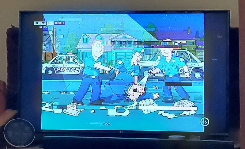

Nálam is ilyen, én is az rtl kettűt néztem volna. Ma rendezgettem a kábeleket, routereket és először azt hittem valamit elcsesztem és attól van hiba.
Szerk.: mobilTV-n se jók a csatornák és ez lehet független ettől a hibától, de Samsung tv-n nem tudok navigálni mobilTV appban.
Breki
Másnál is ilyen háromneged 11 óta több adó?
Elmegy a jel, visszajön aztán ilyen váltakozva
Mit csinálnak ezek?
Más adók teljesen jök

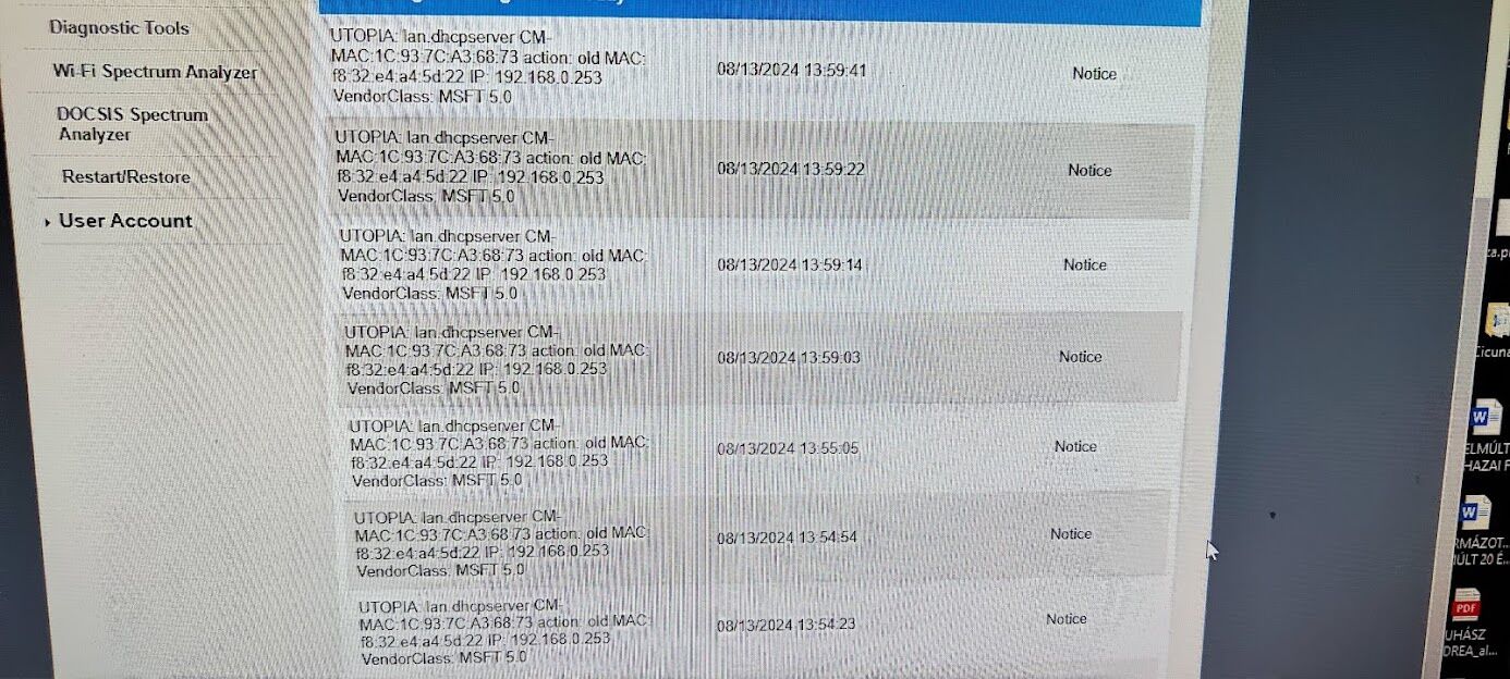

wayne1

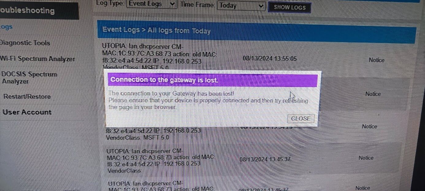

Nos most csak a Tarr modemje van használva és megint azt csinálta, hogy megszakadt a net hirtelen. Beléptem a modem menüjébe és sikerült elcsípnem egy ilyen szakadásnál a hibaüzenetet. Beteszem ide hátha valakinek mond valamit.
Hibaüzenet :[kép]
Log file : [kép] -

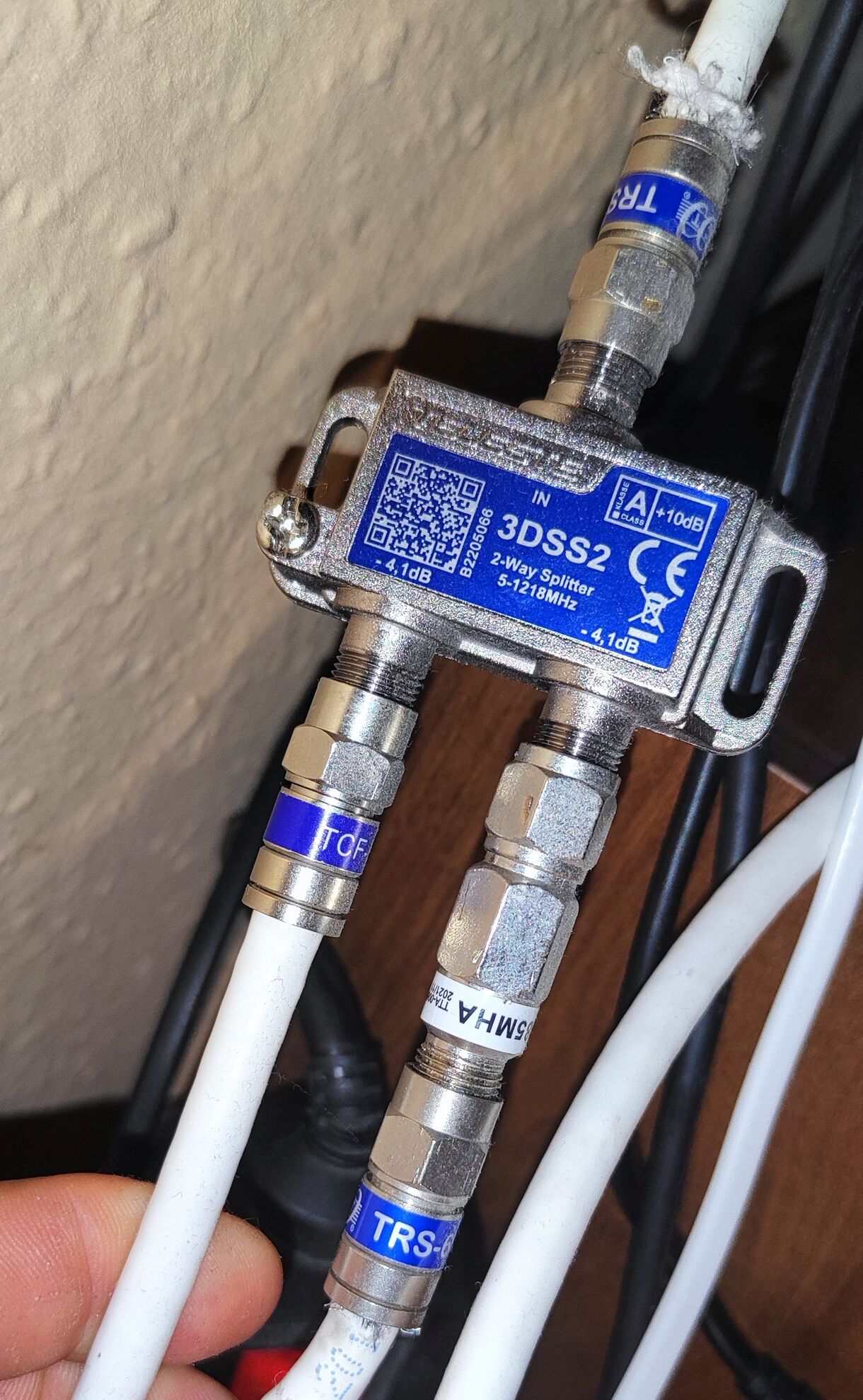

wayne1 #20425 üzenetére

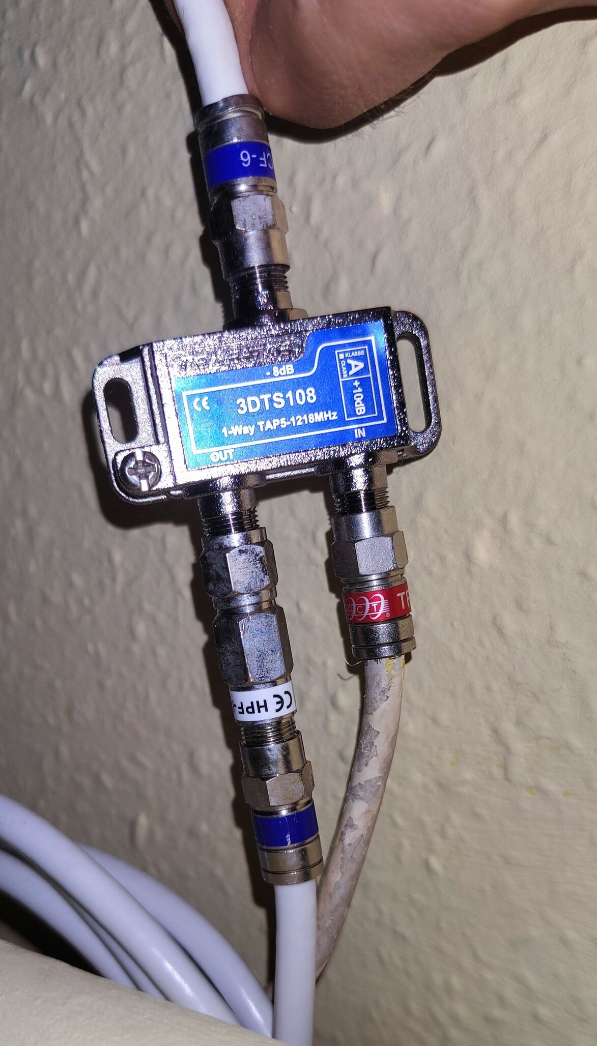

Köszi az infót, az első osztó bekötésénél magasabb csillapítású kimenetben van a modem ezért a hpf szűrővel együtt cseréld fel az out és a tapkimeneteket, hogy javuljanak a modemértékek, tehát az out kimeneten legyen a modemes szoba, -8dB kimeneten legyen a hpf szűrő és a tévé, átkötés előtt áramtalanítsd a modemet. Ha a tapkimenetbe kötött tévén akadnak a dvb-c csatornák cseréld ki az osztót kettes splitterre.

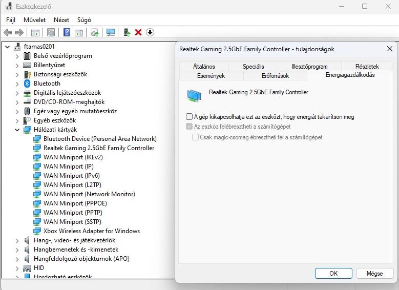

Másik géppel nem próbálkoztál még esetleg? Illetve a gépen azt még érdemes megnézni hogy a hálókártyára ne legyen semmiféle energiatakarékossági korlátozás, nehogy véletlenül a win úgy gondolja, hogy néha néha kiveheti a sorból.

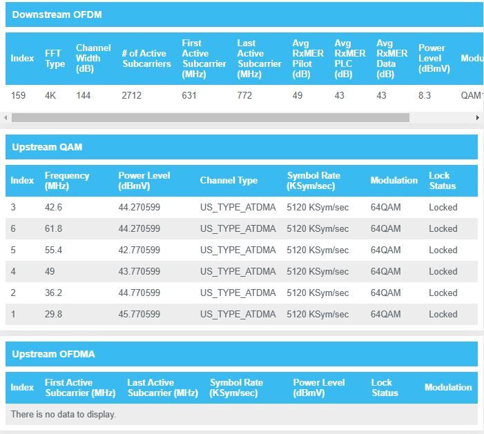

A modem értékeid rendben vannak, ezt majd kabelmania27 megerősíti én első körben ethernet kábelekre gyanakodnék feltéve ha ezeket nem cserélted még és esetleg régiek is, nagyon be tudják vinni az embert az erdőbe. -

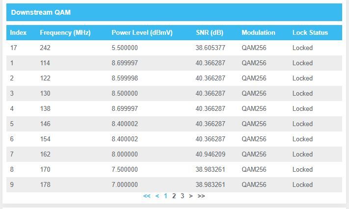

kabelmania27 #20423 üzenetére
Ahogy bejön a lakásba ketté van osztva, innen megy a nagyszobába és a kicsibe. Piros jön be, a mellete lévő kék megy a nagyszobába a másik egyedülálló kábel pedig a kicsibe.
(A kicsibe csak egy tévé van) : [kép]Ez van a szobában, innen megy a modemhez meg egy tévéhez. A TRS felíratú megy a tévéhez a TCF a modemhez: [kép]
Ezeket a modemből szedtem ki, remélem ezeket kérted
[kép]
[kép]
[kép] -

wayne1 #20414 üzenetére

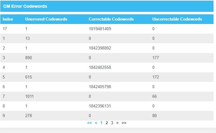

Üdv! Ha megírod, hogy milyenek a modem jelszint értékek meg tudjuk írni, hogy rendben vannak-e az értékek. Amennyiben leírod, hogy milyen osztóval van elosztva a koax kábel és van-e bekötve Fam/Attenuator feliratú csillapító ki tudjuk számolni, hogy milyen a bejövő jelerősség.
