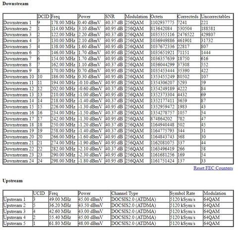

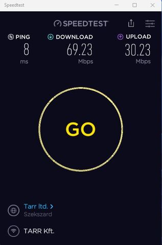

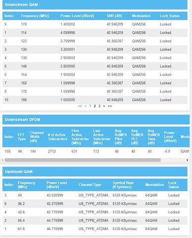

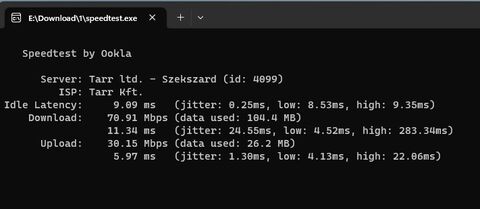

simo9555
ftamas0201
#19764
simo9555
Ma bejelentés nélkül felhívtak, és cserélték a modemet egy Arris TG6441-es típusra, ami meglepődtem, ez egy piros pont a Tarr-nak. Kérdésem hogy ennél a modemnél hogy lehet megnézni a le és feltöltési szálakat, mert a korábbi 192.168.100.1 nem igazán működik és kíváncsi lennék rá.
Ezzel már tudja szinte a névlegest, gyorsabbnak is érzem a betöltési időt a weblapokon, de lehet csak az újdonság hatása miatt. -
simo9555
kabelmania27
#19757
Akkor lehet kérek egy modem cserét ez esetben, mivel ha már relatív sokat fizetek érte, legyen meg a sebesség is. Egyébként a modemet használom routerként is, legalábbis ami közvetlen a gépbe van kötve amivel mérem az internetet. Van egy másik ág is egy routerrel, de ott túl van méretezve a router a nethez, viszont ott sem hozza a sebességet. Egyetlen szűk keresztmetszet lehet még részemről, hogy Cat5e UTP kábelen megy a rendszer körübelül 10-15m-es kábellel. Köszönöm a segítséget.
kabelmania27
simo9555
#19754
Javultak a modemértékek, elosztó csere annyit segít, hogy tavasszal és nyáron is rendben lesznek az értékek.
Indítsd újra a modemet és a routert, hogy a modem kevésbé terhelt letöltési csatornákon szinkronizáljon.
Ez a modem lehet nem használ docsis3.1-es csatornát, ahhoz hogy jobb legyen a letöltési sebesség cserélni kellene a modemet olyan tipusra ami tudja a d3.1-et, ha cserélik a modemet 900Mbit körül fogsz mérni.
korcsi: Köszi a kiegészítést.
emre33: Köszi a hsz-t, most esett le, hogy nincs ofdm letöltési csatorna. -
