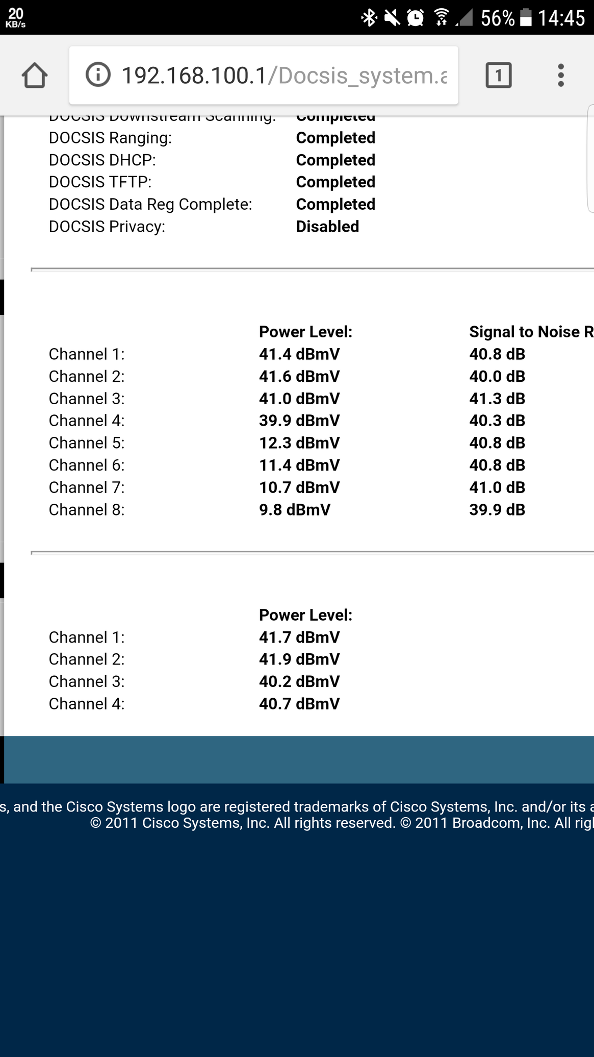

kabelmania27
Markizmark #15794 üzenetére
Modemújraindítás után helyes értékeket fog mutatni. -

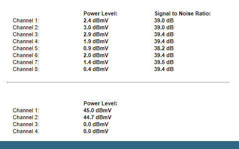

mizu
cisco epc 3212
120as netAz upstream nem kevés 2 csatornán?
vagy minden gut...
