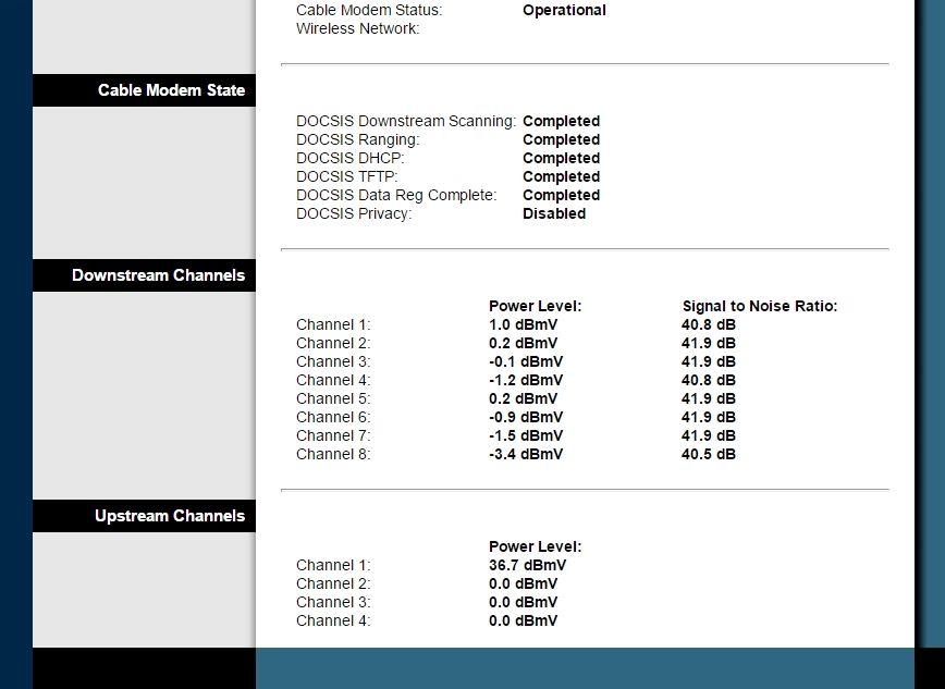

Köszi a választ! Cisco EPC3212 van nálunk, kb. egy órája volt újraindítva.
A mostani értékek:
Power Level: Signal to Noise Ratio:
Channel 1: 20.6 dBmV 41.9 dB
Channel 2: 20.2 dBmV 40.8 dB
Channel 3: 19.8 dBmV 41.7 dB
Channel 4: 17.9 dBmV 40.3 dB
Channel 5: 13.0 dBmV 41.9 dB
Channel 6: 11.1 dBmV 41.5 dB
Channel 7: 10.0 dBmV 41.4 dB
Channel 8: 8.1 dBmV 39.5 dBUpstream Channels
Power Level:
Channel 1: 38.2 dBmV
Channel 2: 37.2 dBmV
Channel 3: 37.2 dBmV
Channel 4: 38.7 dBmV -
Ha a lefelé irányban/Downstream Channels szekcióban 20 dB-t is eléri az érték, attól gyengélkedhet a net? Azt olvastam 12 dB-ig számít jónak.

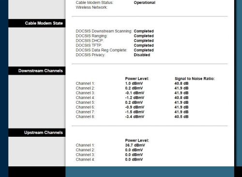

Két napja sokszor szétesik a kép a HD csatornákon, az analógon nem tapasztalok ilyet. A modem egy Cisco EPC3212, értékei az alábbiak:
Downstream Channels
Channel 1: 12.3 dBmV 41.9 dB
Channel 2: 12.0 dBmV 43.9 dB
Channel 3: 11.1 dBmV 43.3 dB
Channel 4: 9.6 dBmV 41.4 dB
Channel 5: 10.8 dBmV 43.1 dB
Channel 6: 9.0 dBmV 42.5 dB
Channel 7: 8.3 dBmV 42.5 dB
Channel 8: 6.1 dBmV 40.2 dBUpstream Channels
Power Level:
Channel 1: 41.5 dBmV
Channel 2: 0.0 dBmV
Channel 3: 0.0 dBmV
Channel 4: 0.0 dBmVEzek szerint csak egy érték van a kívánatos felett. Mit javasoltok?
Előre is köszönöm!
