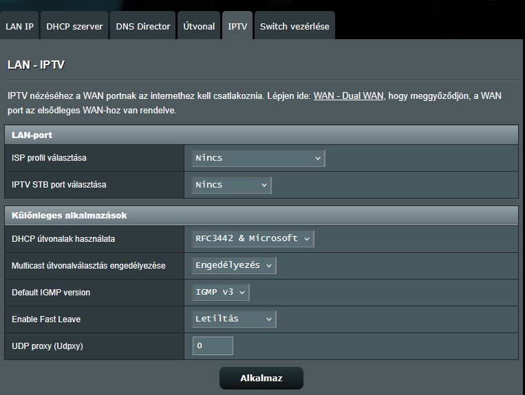

Dzs3ko #162793 üzenetére
Az IGMP verziót átállítottad, ahogy tuto558 fórumtárs mondta? Utána újraindítottad a routert és a set top boxot?
A boxot közvetlenül a HGW-re kötve megy az adás?
IGMP proxy esetén ha a kiválasztott portra közvetlenül csatlakoztatod a boxot, akkor elvileg mindegy, hogy tudod-e módosítani az IGMP konfigot, mivel az olyan, mintha a routereden keresztül kb. egy hosszabbítóval közvetlenül a HGW-hez csatlakoztatnád a boxot.
Lehet, hogy engedélyezni kell hozzá a HGW-n a DHCP-t, ha le lenne tiltva. De az is lehet, hogy a port kiválasztása mellett ISP profilt is választani kellene, hogy működjön, az viszont a Telekomnál nem publikus, a listában nem lesz benne -

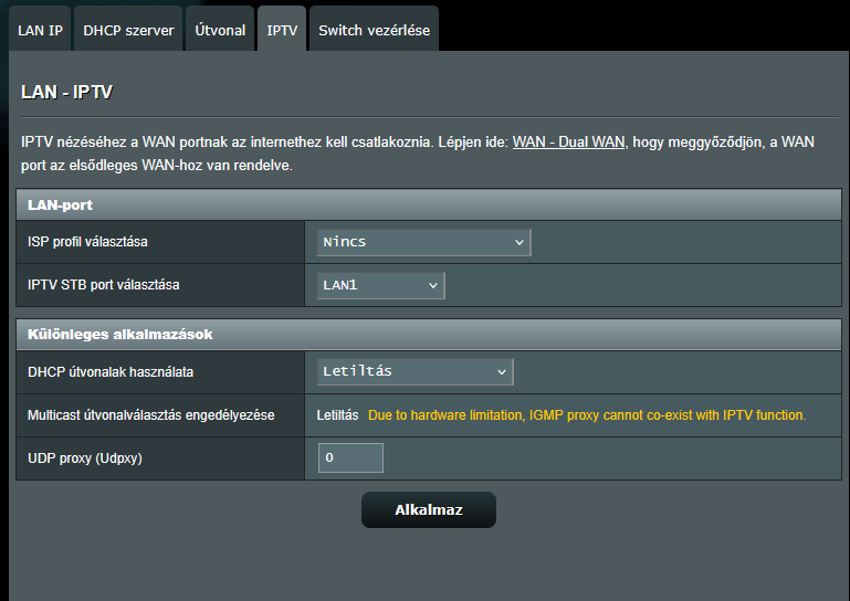

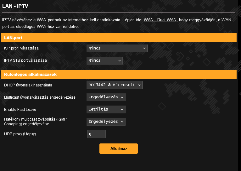

Dzs3ko
anonymus89 #162725 üzenetére
Szia,
Ez milyen router ?
Nekem RT-AX56U van és más a menüje:
A Wifi résznél 2.4 és 5 GHz esetén is be van állítva az IGMP snooping.Ennek ellenére nem megy az IPTV.
Mit rontok el ?
Szolgáltatói eszköz csak modemként funkcionál, asus router csatlakozik PPOE kapcsolattal. -

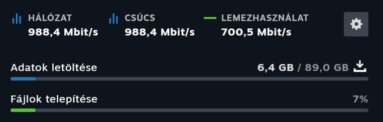

Csak M.2 SSD van a gépben, HDD-t mind kiszórtam amikor megjelentek az 1TB-os SSD-k.
A Sztímet amúgy próbáltam és csak 1Gb-el jött le a cucc mindezt úgy hogy nem volt beállítva neki letöltés korlát.
Viszont a "tudjátokhonnét" szépen jött maxon a cucc. -

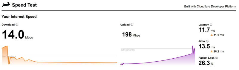

adika4444
patrikcoc #162746 üzenetére
Szépek ezek a 10--60%-os csomagvesztések.
Meg az is, hogy az 1.1.1.1 és a Warp is használhatatlan...
Az amúgy elég feltűnő, hogy a késleltetés nem ugrik meg, csak a csomagvesztés.
Hogy jót is írjak: Az OVH-nál lévő szervereim hibátlanul mennek, SBG, RBX és GRA, mindegyik tökéletes, ráadásul előbbi kettő gigabites linken lóg, a sebesség is egész barátságos, 50--100 MB/s közt ugrál. Olyan kitűnő peering láthatóan kevés helyre van mint a netcup-ra, na ott tényleg kikoppan a gigás link éjjel-nappal.

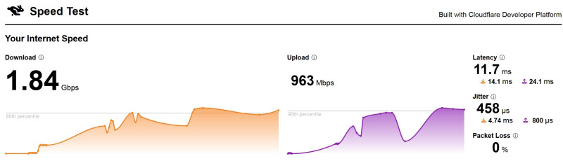

patrikcoc
Kezdődik a fizetős CF-el is a probléma...

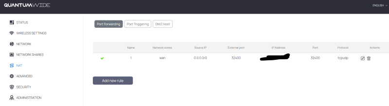

L4D1K
snyper990 #162325 üzenetére

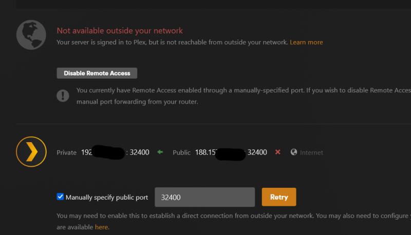

Még mindig port nyitás és plex remote access-el sz*pás a kaon 3006on.
Megpróbáltam amiket javasoltatok korábban + még ezeket:
* modem alaphelyzetbe állítás
* port nyitás win firewall-on
* UPNP ki + manual port, illetve csak UPNPIP amit megadok kaonon ua amit látok pub IP - nem hiszem h gcnat mögött lennék
belső - külső port a plex 32400Eddig semmi változás. Kicsit kezdek kifogyni az ötletekből. Úgy érzem ennek max 2 percbe kéne telnie, nem végtelen kutatásba....
Kuka a Kaon és kérjek másik márkát?
