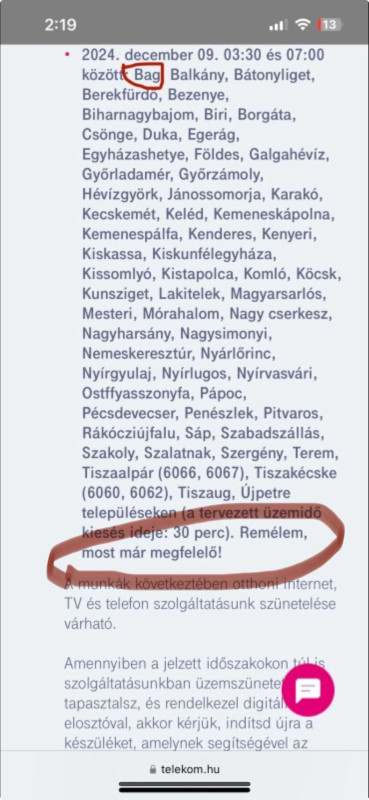

Ma hajnalban volt egy kb 30 perces kimaradás. Ilyenkor mit csinálnak amúgy?

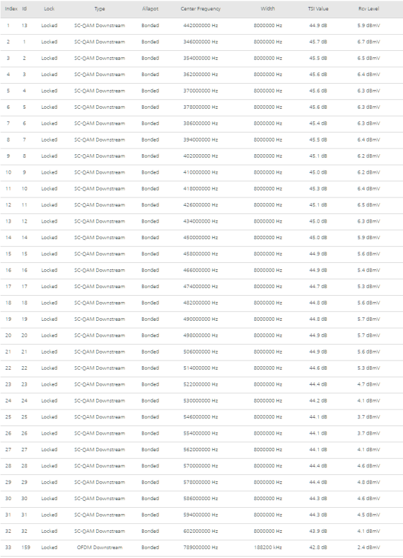

kabelmania27
Uzumaki #160585 üzenetére
Először nézd meg, hogy modem és router újraindítás után sem javul a helyzet.
Értékek jónak tűnnek. Amennyiben a koax kábel van bekötve mmwo vagy másfajta osztó és nem nézel kódolatlan dvb-c csatornákat szüntesd meg az osztást, hogy ki tudd zárni az osztóhibát illetve javuljak az értékek. Átkötés idejére áramtalanítsd a modemet. -

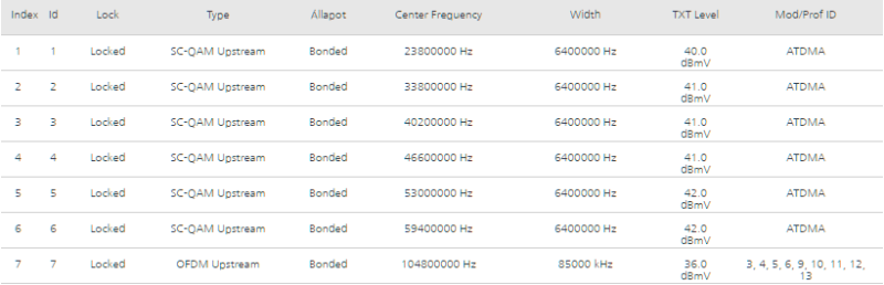

Uzumaki
Olyan gondom lenne, hogy néha mintha 1-2 másodpercre megszakadna az internet, belassulnak oldalak, oldalon a képek betöltése. Setup: CG3002-es modem bridge mode-ba, mögötte saját router.A saját router-ről elkezdtem nézni ping-gel az általam vélt gateway-t (79.122.64.0 a network, így én a .1-et pingelem). Amit látok, hogy kb 15-20%-os packet loss van arra fele és amikor megjelennek a timeout-ok akkor van az internet akadás is amit tapasztalok.
Jelértékek így vannak most:
Van értelme még local-ban néznem ezt vagy mindenképp hibajelentés szerintetek?
Előre is köszi! -

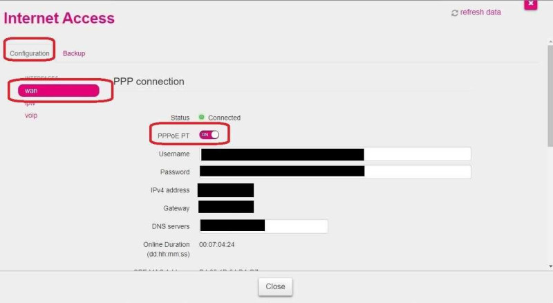

Coriolis
Rick4 #160555 üzenetére
Köszi, rájöttem hogy én is így csináltam, csak a Telekomos helpdesk azt mondta, hogy a PPPoE-nál a felhasználónévhez nem kell a @ utáni rész. Hát kell, ezért szívtam vele eddig, a te képednél vettem észre, hogy ott is a teljes cím van beírva.
Még egyszer köszi a segítséget! -

Rick4
Coriolis #160553 üzenetére

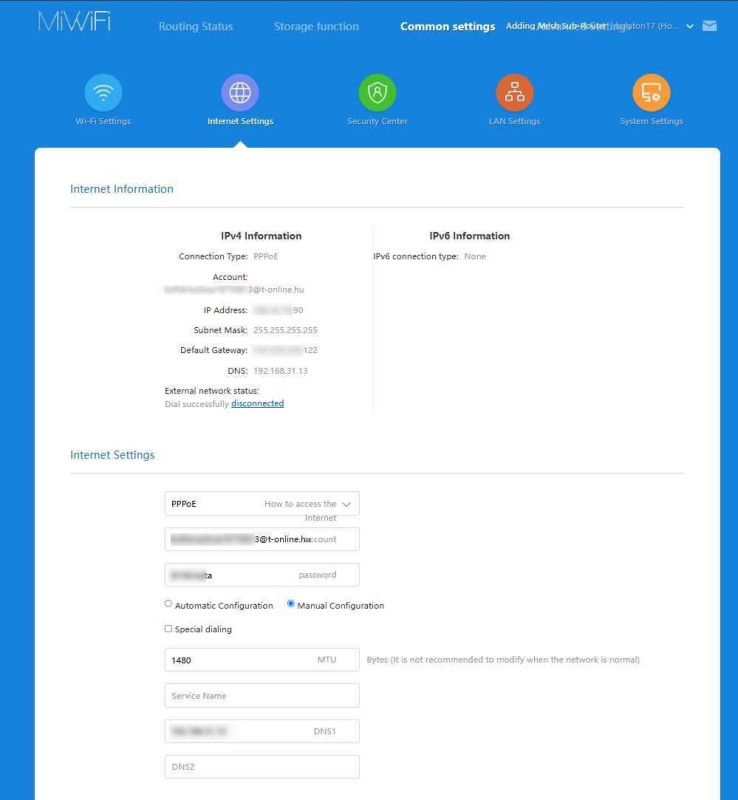

Ilyen routert használok egy éve, 1 perc volt megcsinálni, összedugtam, beállítottam, hibátlanul megy azóta is, előtte évekig egy AX3600-as ment, ami valójában pont ugyanez, csak picit gyengébb.
Először is hívd fel a központi számot, kérj publikus ip-t.
ellenőrizd a [link] oldalon, hogy a publikus ip-d ugyanaz-e, amit a routered kap, ha igen, nem vagy natolva.Telekomos "routerre" felcsatlakozol kábellel, pppoe passthrough módba teszed, ha megvan, nyomsz egy restartot a routeren, vagy a tápkábelt húzod ki, vagy a gombbal kapcsolod ki- be.
Ez itt volt fent, nem saját kép, de ugyanezt kell csinálni.
Gépet átdugod a xiaomiba, ott beállítod a pppoe kapcsolatot, és kitöltöd a telekomos pppoe kapcsolathoz szükséges felhasználó/ jelszó adatokat, ha nincs meg, a központban ezt is megmondják, pontosabban ők se látják az akktuális jelszót, de tudnak újat csinálni.
Figyelj arra, hogy a képen alul a dns1 és dns2 legyen kitöltve, pl 8.8.8.8 ls 8.8.4.4, amit nálam lászt, azt alil kitakartam, de felül a kapcsolatnál ott maradt, és a 192.168.31.13-at írja, neked oda a 8.8.8.8-at kell látnod, én pihole szervert használok, annak az ip-je van beírva.
Ha megvan, leokézod, xiaomit összedugoid a routerrel, kézzel rányomsz a connect feliratra, betárcsáz, működik. Ha nem, routerből tápkábel ki, 5 másodperc múlva vissza, majd akkor tárcsáz. nem tudni, milyen telekomos cuccod van, de ha FGA2233 van, akkor a 2.5G-s lan portjára, ha nincs, akkor az 1-es portba, nálam az FGA2233-nál mindkettővel ment.
A routeren látod, hogy áll a betárcsázás, kapott-e ip-t, milyet kapott, stb más dolgod nincs.
Rébennek az EP3925-ös modem elfelejtette a pppoe pt beállítást áramszünet esetén, nem tudom, ezekkel mi a helyzet, mert már rég szünetmentes mögött van minden, de a minap épp kikapcsolgattam mindent, megmaradak a beállítások.[ Módosította: Intruder2k5 ]

Coriolis
Sziasztok! Most érkezett meg a Xiaomi BE7000-es routerem, próbáltam összehozni a Telekomos modemmel, de nem sikerül netet varázsolnom. Az előző routerem egy TP-Link volt, a Telekomos modem bridge üzemmódban tette a dolgát. A sikertelen telepítés után próbátam a TP-Linkes routerrel csatlakozni, de már azzal se, sikerült netet varázsolnom. Jelenleg a Telekomos router vissza lett állítva a gyári beállításokra és most onnan megy a wi-fi. Lenne valaki olyan aki egy félamatőr emberkének telefonon keresztül elmagyarázná, hogy hogyan is kellene összehoznia a két rendszert, hogy az működjön is? Az már csak hab a tortán, hogy a Xiaomi telepytő felülete kínai nyelvű.

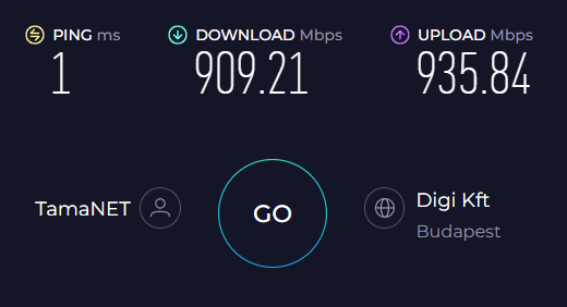

zelikocc

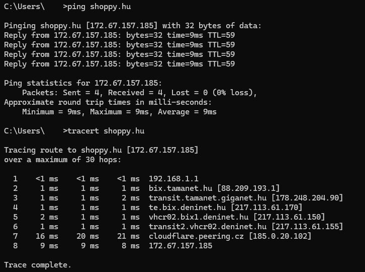

1 napja van nálam Budapesten TamaNET a Telekom optikán bérelt hálózaton.
Azokba az irányokba ahova eddig a Telekom routingja is jó volt, nem érzek változást egyelőre. Azokba az irányokba viszont, ahova rossz volt (pl. Cloudflare) drasztikus javulás tapasztalható (ha valakinek van ötlete mit teszteljek, mostmár tudok bármikor):
Ugyanez Telekommal a tegnapi napon:Tracing route to shoppy.hu [172.67.157.185]
over a maximum of 30 hops:
1 <1 ms <1 ms <1 ms 192.168.1.1
2 2 ms 2 ms 1 ms 145.236.238.248
3 2 ms 2 ms 2 ms 81.183.0.37
4 2 ms 2 ms 2 ms 81.183.3.45
5 8 ms 7 ms 7 ms 62.159.61.98
6 99 ms 99 ms 99 ms nyc-sb6-i.NYC.US.NET.DTAG.DE [62.154.5.202]
7 98 ms 98 ms 98 ms nyc-sb6-i.NYC.US.NET.DTAG.DE [62.154.5.202]
8 98 ms 98 ms 98 ms 80.156.160.213
9 108 ms 109 ms 108 ms if-ae-0-2.tcore3.njy-newark.as6453.net [216.6.90.14]
10 111 ms 102 ms 109 ms 66.198.70.2
11 112 ms 118 ms 112 ms 162.158.61.105
12 106 ms 106 ms 106 ms 172.67.157.185 -
