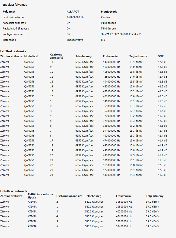

tuto558
kabelmania27 #153487 üzenetére
3686-nak ezek valószűleg magasak, ilyen dbmv értékek mellett a régi 3686 V1-em eldobálta a kapcsolatot, csak akkor lett stabil ha vissza raktam az osztót/csillapítót, 10-11 dbmv körül
kabelmania27
HollyBoni #153438 üzenetére
Ezek az értékek elfogadhatók, ellenőrizd, hogy a modemnél és a toldásnál nem lazultak-e ki az F csatlakozók. Mivel a szolgáltató a vezeték nélküli átvitelt nem garantálja érdemes vezetékes kapcsolattal megnézni, hogy milyen a sebesség. Összefoglalóban linkelt programmal tudsz keresni szabad wlan csatornát.

HollyBoni
Egy Sagemcom 3686 V2 van itthon ami mostanában rosszalkodik. Vagy wifi-t nem sugároz, vagy sugároz de azt írja minden eszköz hogy net nincs, néha csak az 5GHZ-et vagy a 2.4GHZ-et látják az eszközök. Van hogy első újraindításra megjavul, van hogy 2-3x kell újraindítani, aztán hibátlanul megy egy napig. Néha szokott villogni a @ jel, néha el sem jut odáig, néha minden led világít aminek kellene de se kép se hang. A vezetékes működést sajna nem tudom megnézni, mert jelenleg egy darab kábelem nincs itthon.
Esetleg bármi ötlet hogy mi lehet a gond? Vagy mindenképp próbálkozzak az ügyfélszolgálattal, mert ebből új digitális elosztó lesz? -

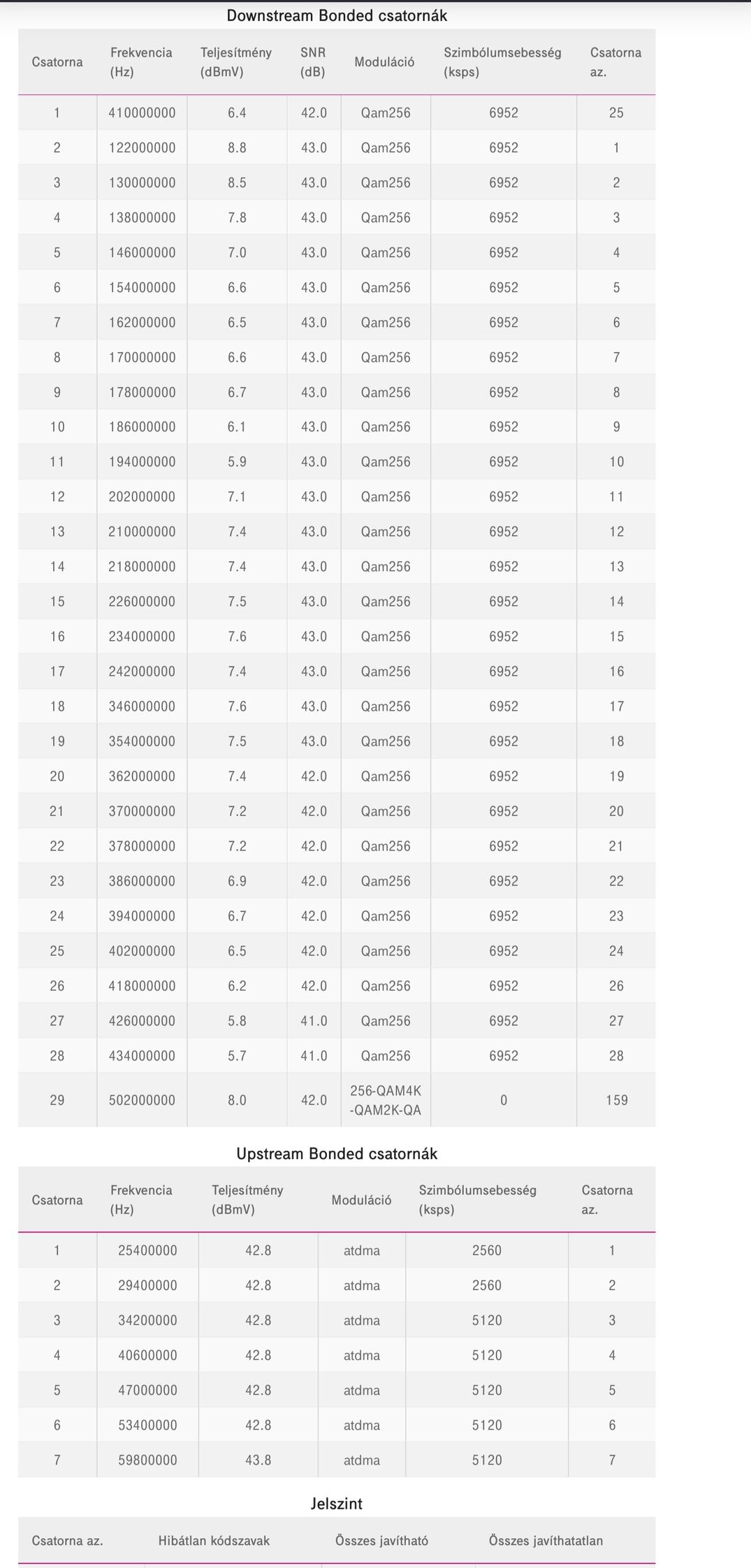

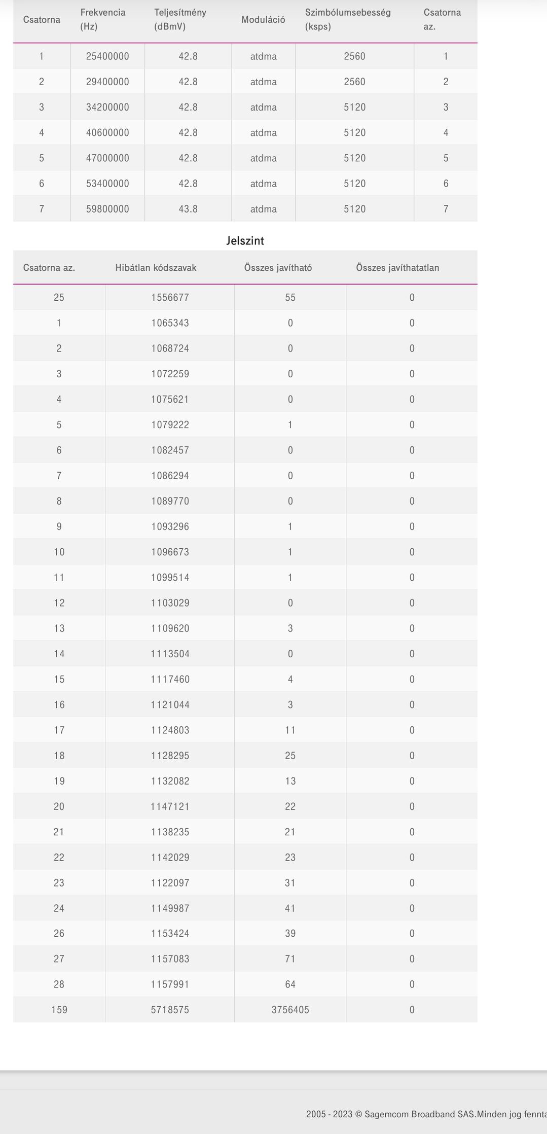

seger

kabelmania27
seger #153416 üzenetére
Ezek az értékek rendben vannak, nézd meg kábeles kapcsolattaj milyen a sebesség.
Nézd meg amit snyper990 írt, ha utána sem javul a helyzet próbáld meg saját gigabites routerrel hátha jobb lesz, mivel nincs nálad iptv box kérheted, hogy a hgw modem (bridge) üzemmódban legyen. -
snyper990
Ellenőrizd, hogy kábellel csatlakozva a HGW-hez milyen a sebesség. Ha az rendben van, akkor nem a szolgáltató/kábelhálózat felé kell elkezdeni keresgélni.
Ha a kábeles rész rendben van, tölts le egy wifi analyzer appot, nézd meg, hogy melyik wifi-csatorna a legkevésbé terhelt és állítsd át arra a wifi-hálózatodat -
