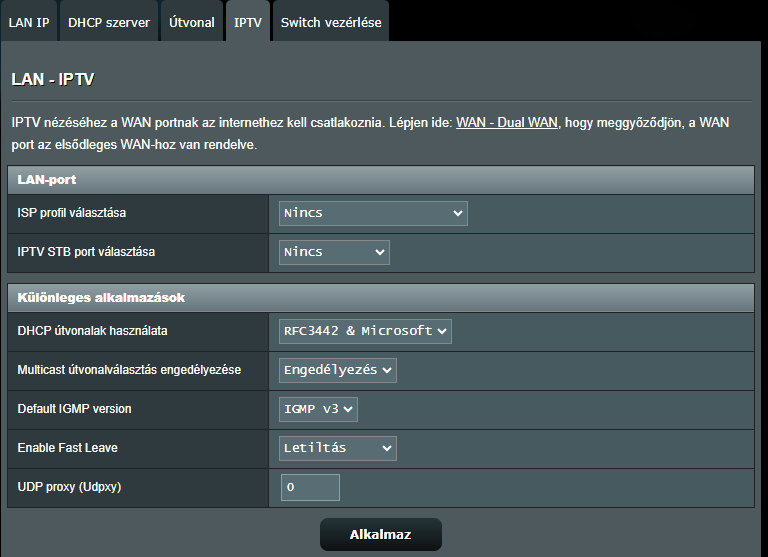

Nálam ezzel a beállításal működik rendesen:
golfvariant

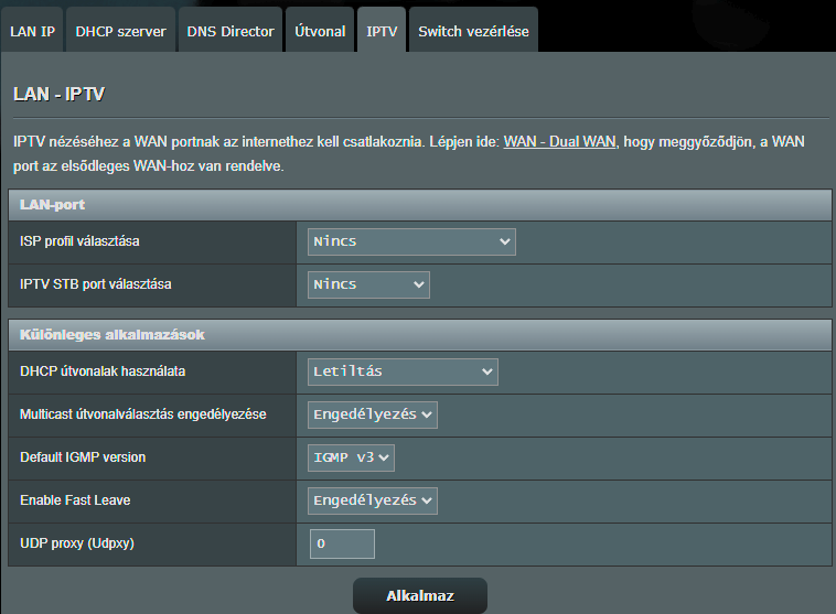

2 hete üzemel nálam a telekom otthoni szolgáltatás.
Routerre dugva használom a STB-ot, IGMP beállítva.
Sokszor van olyan, hogy ha bekapcsolom a boxot, akkor tudok a csatornák közt váltogatni, kiírja a real time műsort, de kép és hang nélkül.
Valamit lehet csinálni ezzel? Esetleg ha fix ip-t kapna a routertől az segítene? Esetleg a beállítások nem megfelelőek? -

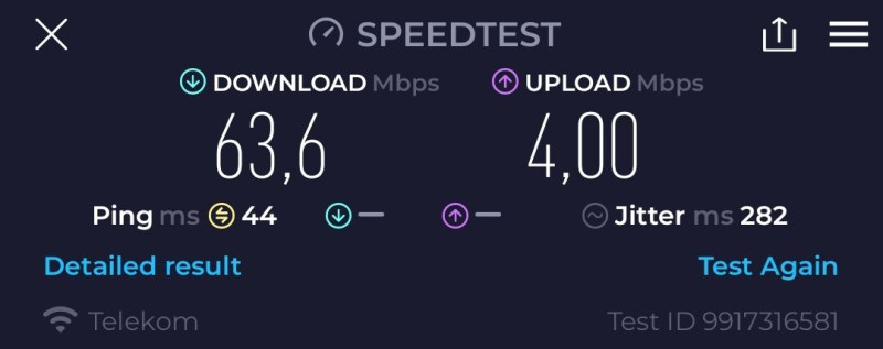

Na, hát továbbra sem pörög úgy ez az optika ahogy kellene. Előzmény, hogy kicseréltem a Telekom gyári DNS címeket a Google féle DNS címekre a 2235-ben.
Tény hogy gyorsabb lett. De nem annyira mint ahogy 1000/1000 sebességgel kellene. Melóhelyen 60/20 net van, toronyig rádió, onnan optika. És fényévekkel gyorsabb, mint az otthoni sokkal nagyobb.
Az a fura, hogy ha el akarok érni egy oldalt (prohardver, portfólio, vagy külföldi) akkor nagyon lassan csatlakozik hozzá, néha time out. Aztán egyszer csak betölt. A betöltött oldalon belül a navigálás már gyors, de pl itt ha betöltöm a prohardver oldalt, és azon kattintok a hardverapró linkre, akkor megint lassan csatlakozik fel annak a fő oldalára.
De az az érdekes továbbá, hogy hálózaton belül, ha IP címmel csatlakozok fel pl a webmin webes felületére, akkor az is lassan történik meg, mintha nem találná az IP címet csak nehezen.
És mindegy hogy wifi, vagy kábel. Ugyanaz.
A hálózathoz nem lett hozzányúlva, vagy módosítva. A UPC/Voda időkben építettem ki, CAT5/5e kábelek. Ilyen problémám nem volt hogy a belső hálózathoz is nehezen férek hozzá. Kb 18-20 eszköz van felcsatlakozva a hálózatra. (tv, gépek, telefonok, stb). Nem hiszem, hogy ennyi eszköz le tudja terhelni a telekom routerét.
Kérdés:
Saját komolyabb routerrel ez esetleg javulni fog, vagy ez valami optikai hiba (kötés, eszköz).
Gondolkodom a saját router beépítésén, de ha nem ez a probléma, akkor felesleges pénz kidobás. Van egy Tplink AX90 routerem AP-ként a földszinten, lehet azt berakom fő routernek, egy AX72/3/5/80 meg annak a helyére menne.
Van valami építő tippetek mik lehetnek a hibák? Technicolor gyári visszaállítás opció lehet?

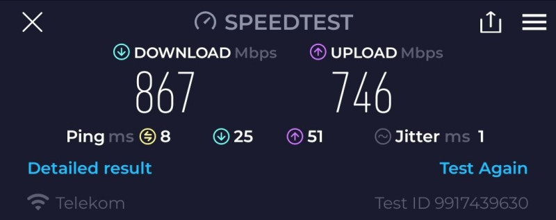

Itt minden jó volt eddig, nagyon lassú volt a net és erre gondolni sem mertem volna.
Egyszer volt valami Update és a központot hívtam ahol csináltak egy resetet és minden defaultra állt, lehetett mindent belőni. (nem lehet menteni a beállításokat)?
Aztán ránéztem speedtest-re és ez volt a gond.5670 a modemet (az is OK)

Édesanyámnál 250/70-es optika van,vezetéken hozza az értékeket,de a vezeték nélküli mobil eszközökön szánalmas a sebesség,jó esetben 10-20/5-7
Most nézem majd meg,hogy milyen f.s routert építettek be,mit lehet tenni,hogy vezeték nélkül is legyen valami sebesség (router csere?)
Eddig nem is tűnt fel,mert általában csak hétvégente van használva,akkor sem mindig -
Marci112233 #155438 üzenetére
S20 Ultra 5G
Mikor beszerelték még ki építés után, akkor 1000 felett mértem le/fel
De most már jó is,nem kapcsoltam ki/be.
Sok WiFi eszköz csatlakozik, (telefonok TV-k, laptopok, stb..)"WiFi hívás" beállítás okozhat a másik félnél hallható "akadozást" vagy az mitől van?
Marci112233
MaxxDamage #155437 üzenetére
Az eszköz nem mindegy. Szintén (1000/1000 optikai) Wifi6.
Készülék: Samsung Galaxy A52S 5G
Ez se semmi sebesség! (1000/1000 Optika) Wifi6
