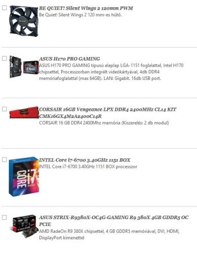

Helló!
Érdekelne, hogy ez a Nano 600, vagy a picit nagyobb társa (Nano 800) alkalmas lenne-e az adatlapomon szereplő konfigot pillanatnyi áramszünetek esetén is életben tartani 2-4 percig, amíg biztonságosan kikapcsolható?! Vagy ne is álmodjak, mert egy 1000VA erőmű kéne hozzá? Igen, azt is tudom, hogy csak szimulált szinuszos, de valamilyen védelem akkor is kell, nem tesz jót a gépnek, na...
Tuning nincs, alap órajelen üzemel a CPU, persze auto túlhajtás van terhelésnél.Már tavaly is nézelődtem szüntementeséknél, végül mégsem szántam rá magam mostanáig. Miután leesett az első hó, szakadtak lefelé a vezetékek. Fincsi volt nagyon, hogy negyed óra alatt 5-ször vágta le a villanyt.
Az FSP ára még megfelelő a zsebemnek, ráadásul nincs agyon okosítva. Monitort és PC-t kötnék csak rá.
Közvetlenül a hálózatra kell csatlakoztatni?
APC Back-UPS ES 700VA BE700G-GR, ez lenen a másik kiszemelt és akkor már a malacperselyt is feltörtem hozzá, de legalább több aljzata van. -
cinemazealot
Gyöször #9470 üzenetére
Tavaly tavasszal csináltam egy FSP Nano 600 tesztet, az egy néhány LED-es fényforrásból álló világítási hálózatot 1-2 óráig biztosan elvinne. De ez az FSP-nek az egyik legkisebb, legbutább változata, ami azért jó, mert nem kezd el gondolkodni, hogy most lekapcsoljak? ne kapcsoljak le?.
Tekintve, hogy magát a szünetmentest is akárhogy "bedughatod a konnektorba", nincs eldöntve, hogy a kimenetének melyik pólusa a fázis és melyik a nulla, így már csak ezért sem szabad fémesen összekötni a nem szünetmentes hálózat nullájával (pl. a vezetékezés megspórolása érdekében). A lakás fi-reléjéről pedig valóban le kell mondanod a szünetmentes utáni áramkörökre nézve, de a védőföld attól még ott van, és Te is dönthetsz úgy, hogy a szünetmentes utáni áramkörre ráteszel egy további fi-relét. Így áramszünet esetén sem kell lemondanod az érintésvédelemről.
